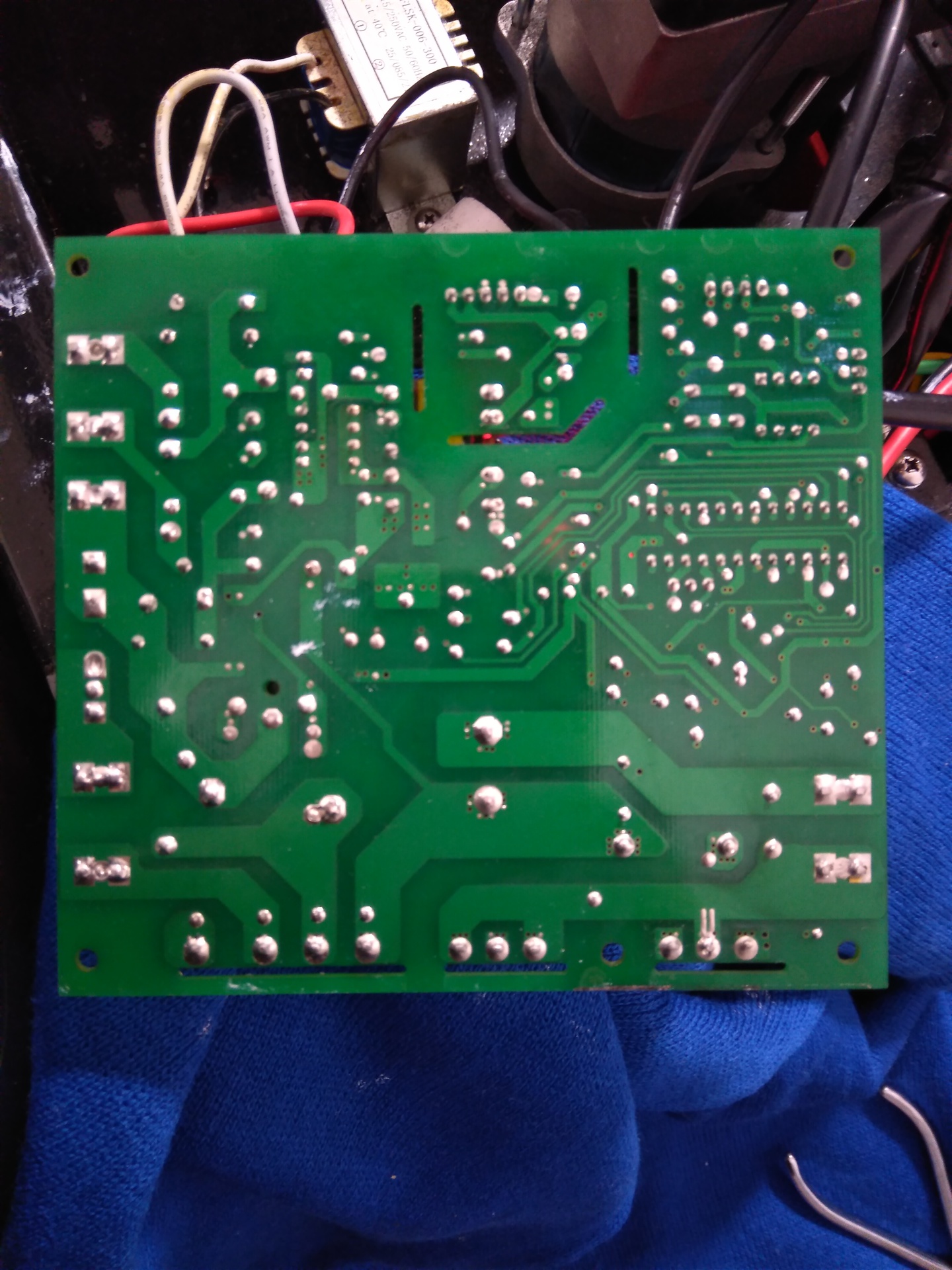

(#) Chipmunk1960 válasza csferi hozzászólására (») Szept 1, 2021 /
Szia, A motor ismerős, de az alsó panelról rakjál már fel fotót.

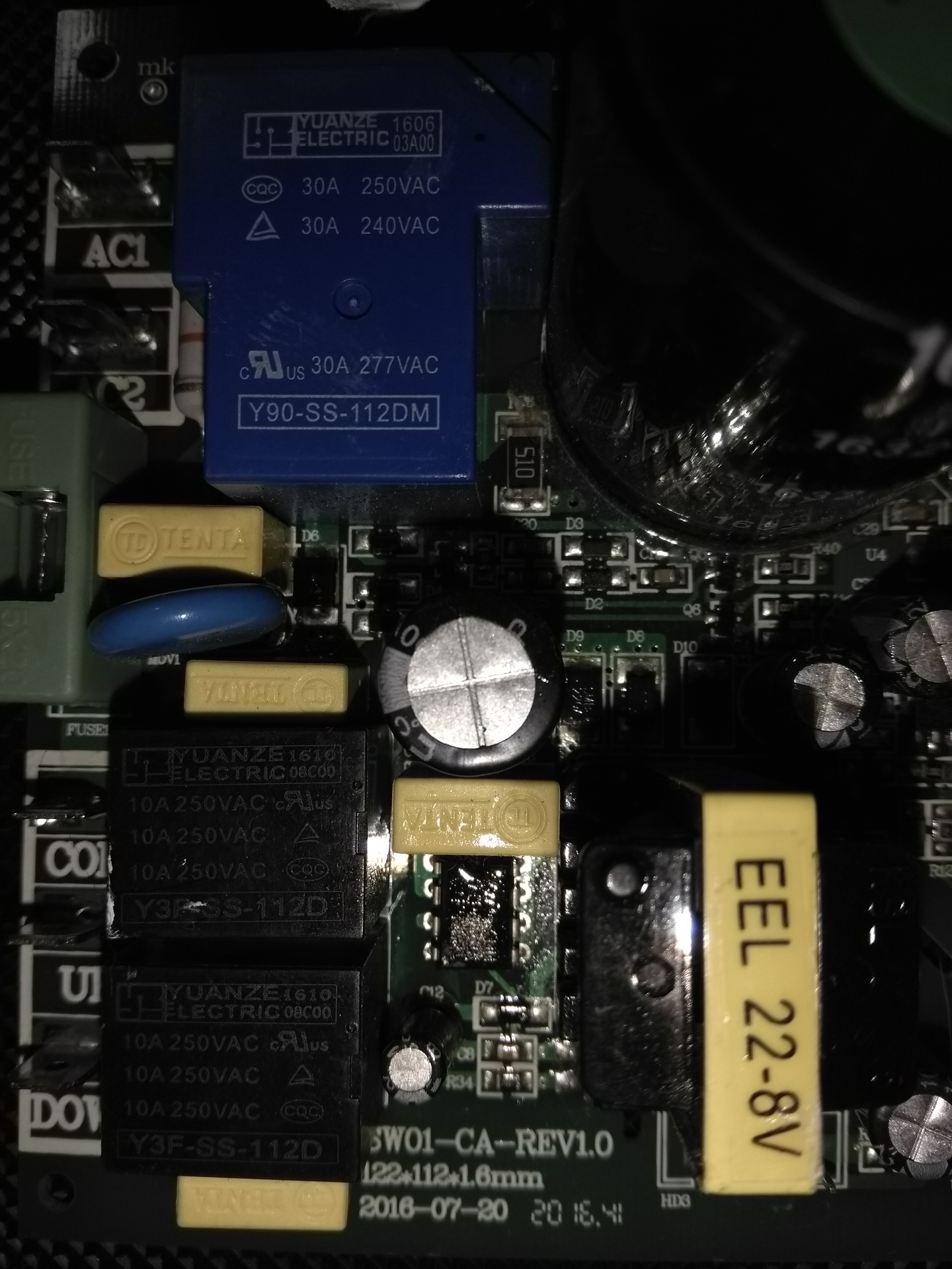

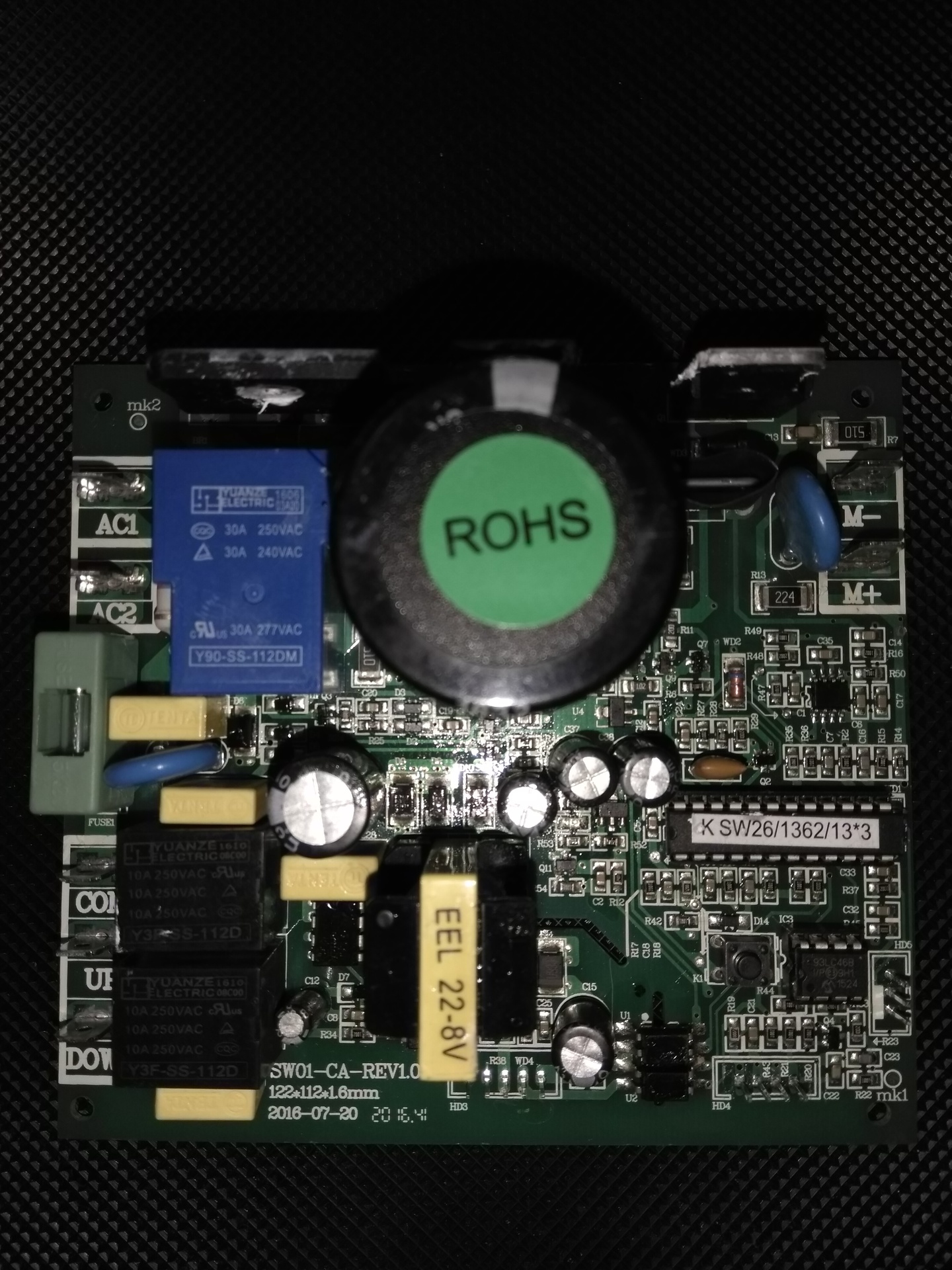

(#) pzso1 hozzászólása Jan 18, 2022 /

(#) Chipmunk1960 válasza pzso1 hozzászólására (») Jan 19, 2022 /
Hello, Az IGBT-t ki kellene venni, s úgy letesztelni egy 12V os táppal, + egy kis égővel. Bekapcsoláskor először a relének kell meghúzni, annak hallik a kattanása, utána lesz 320V a kondin. Persze csak akkor ha a first sefttest lefut. A +8V OK, a másik kettő vezeték TWI összeköttetés a 2 µcontroller között. A kijelző mit mutat? Start gombra mit csinál?

(#) pzso1 válasza Chipmunk1960 hozzászólására (») Jan 19, 2022 /
Szevasz! Először is köszi a gyors választ! Relé nincs az egyeniráyitó és a pufferkondi között.Mindig ott a 240V.Az hogy miért nincs legalább 300v, azt nem értem. A Start gombra semmit nem reagál.Lefut a kijelzőn valami tesztféleség,de azután semmi érdemleges dolgot nem mutat. A motort ha kézzel forgatom a sebesség 0 marad,de a leválasztó optócsatoló kimenetén van jel,amit a lyukas tárcsa jeladójától kap. Talán azért nem jelez sebességet, mert nem bírom elég gyorsan forgatni a motort? És ez nem elég hogy az első digit változzon? Majd megnézem ha laptop töltővel megtáplálom.Már kipróbáltam,forog szépen körbe,de akkor sajnos nem néztem,hogy mutatta e a sebességet. Az IGBT 12 v megtáplálva, és a gate-re fesz adva egy 1w égőn keresztül, kapcsol ki-be. Amikor hálózatról betáplálva vizsgáltam,hogy a gate-re kap e impulzusokat,a szkóp negatív oldalát tévedésből a +240V rá tettem, és a mérőcsúcsot a gate-re, akkor hallatszott, hogy a motor impulzusokat kap. Majd megnézem, hogy jobban megforgatva a motort, változik e a legelső száma a sebességmérőn. Üdv Zsolt.

(#) pzso1 válasza pzso1 hozzászólására (») Jan 19, 2022 /
Az a kék relé,az emelőmotor common vezetékére adja az AC 240V. Az emelő gombra sem reagált,de hát ha a Start gombra semmit, akkor miért kellett volna erre. A döntés csak az alsó panelen található kis gombra felemeli majd leengedi és ennyi. Csend és nyugalom tovább.
(#) Chipmunk1960 válasza pzso1 hozzászólására (») Jan 20, 2022 /
Hello, A kék a main relé, a Greazt előtt van. Balról mellette a soros előtöltő ellenállás. Az IGBT mérése így korrekt. Sebességet nem mutat, mert a generált PWM-ből számolja, s nem mért értéket mutatja. Volt itt vagy 4 db, sajnos nem tudtam tökéleten visszafejteni ezt a típust, nagyon idétlen hibákat produkáltak. Részbe a Pandémia, s lezárások miatt. Később meg okafogyottá vált, a piacot elárasztották a tönkrement Gym szalonok gépei. Most az Újat árulják fél áron, annyi gép van a piacon. Általában a + motortáp van az 5V elektronika földjén, mivel N-es IGBT, és +impulzussal vezéreljük az S -hez képest, de itt, most nézem a D megy a - ra, így azt is megtekerték...Vissza kell fejteni. A Q7-9 a G maghajtó fokozat tranzisztorai, azoknak a bázisa és valahol a Q2 környékén van a kimenet az Ic nek. Elő kell keressem a jegyzeteimet. DE ha semmi hibát nem ír a kijelzőre, akkor a kommunikációban is van hiba.
Az IC3 93x eprom, ezek szerint csak az incline kalibrálását végzi. A Reebook -nál itt lehetett kiválasztani, hogy a motorról, vagy a driveshaft -ról jön-e a speed signal.
(#) pzso1 válasza Chipmunk1960 hozzászólására (») Jan 20, 2022 /
Szevasz, ha van valamid erről a panelról,az segítségemre lenne. Köszi előre is. Zsolt
Lehet hogy az Eprom az incline-be avatkozik bele,mert az Eprom mellett található 3 tüske a pozíciójelző potméter bemenete. Amikor a nagy motort kikötöttem a panelról, akkor hibát jelzett a kijelzőn. Szöveges volt,nem számokkal. Pontosan nem emlékszem, de "motor damaged vagy overload". Próba közben az incline motor és a potméter nem volt rajta,de hibát nem jelzett. Majd ha még megyek a padhoz akkor nagyobb fordulaton megnézem a sebesség kijelzést. Amíg újabb ötleteket nem találok várok, mert 45 km-re van tőlem.
