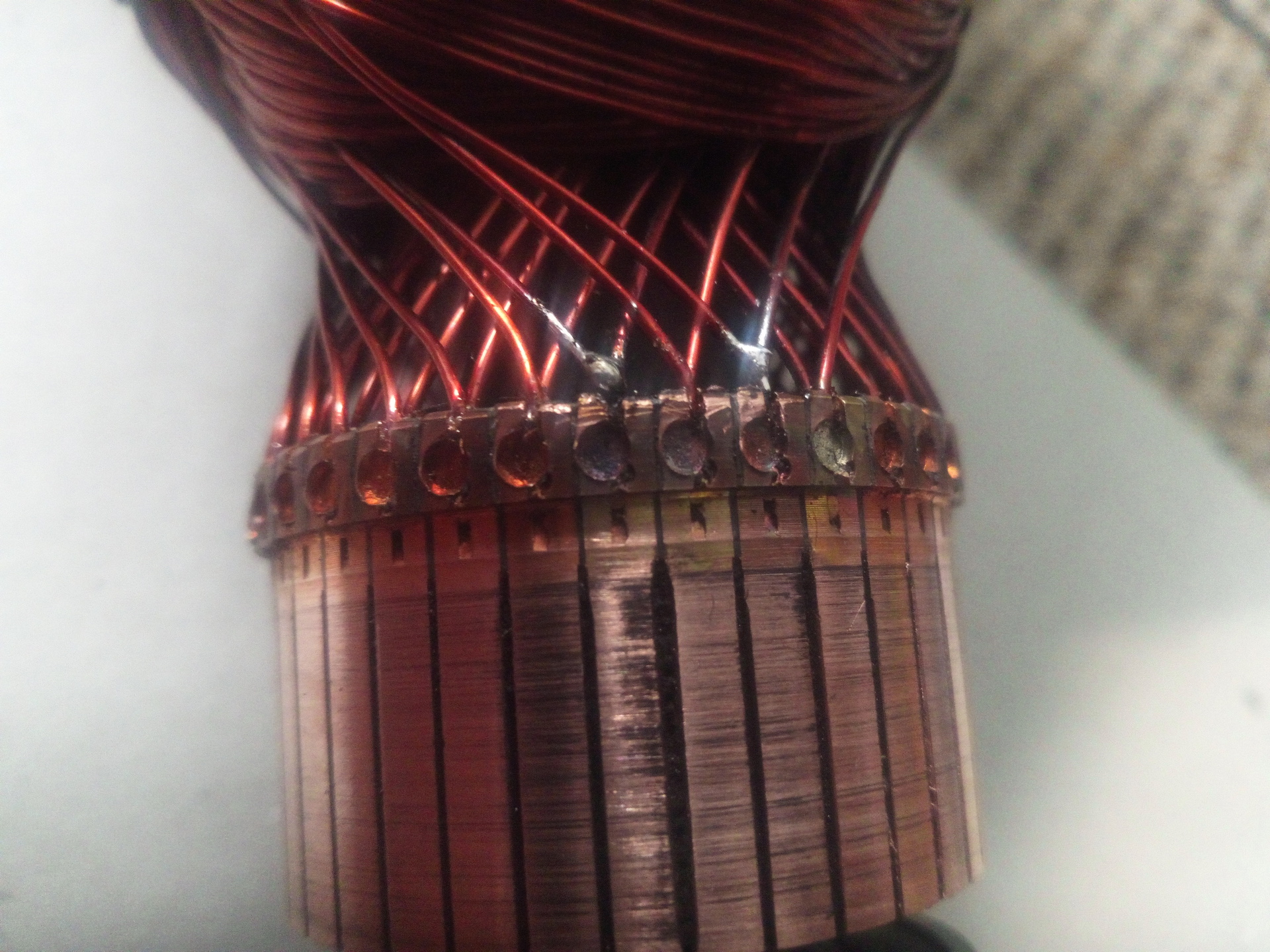

(#) Chipmunk1960 válasza colie75 hozzászólására (») Ápr 21, 2021 /
Szia, A mágnesesség vesztéstől, csak gyenge lesz, illetve több áramot vesz fel, de nem lüktet. A kommutátoron kellene az összes tekercspár, De könnyebb, ha egy filccel berajzolod, ahol gyenge, meg tudod fogni, könnyebb lesz beazonosítani ellenállását. Ezen pld látszik, hogy a tekercs maga nincsen megégve, csak a befogatásnál megtört a vezeték, s elégett. Néha látszik egy kis fekete elszíneződés is. Ez még javítható, így házilag, ha leégett, tekercselőt kell keresni, vagy másik motort.

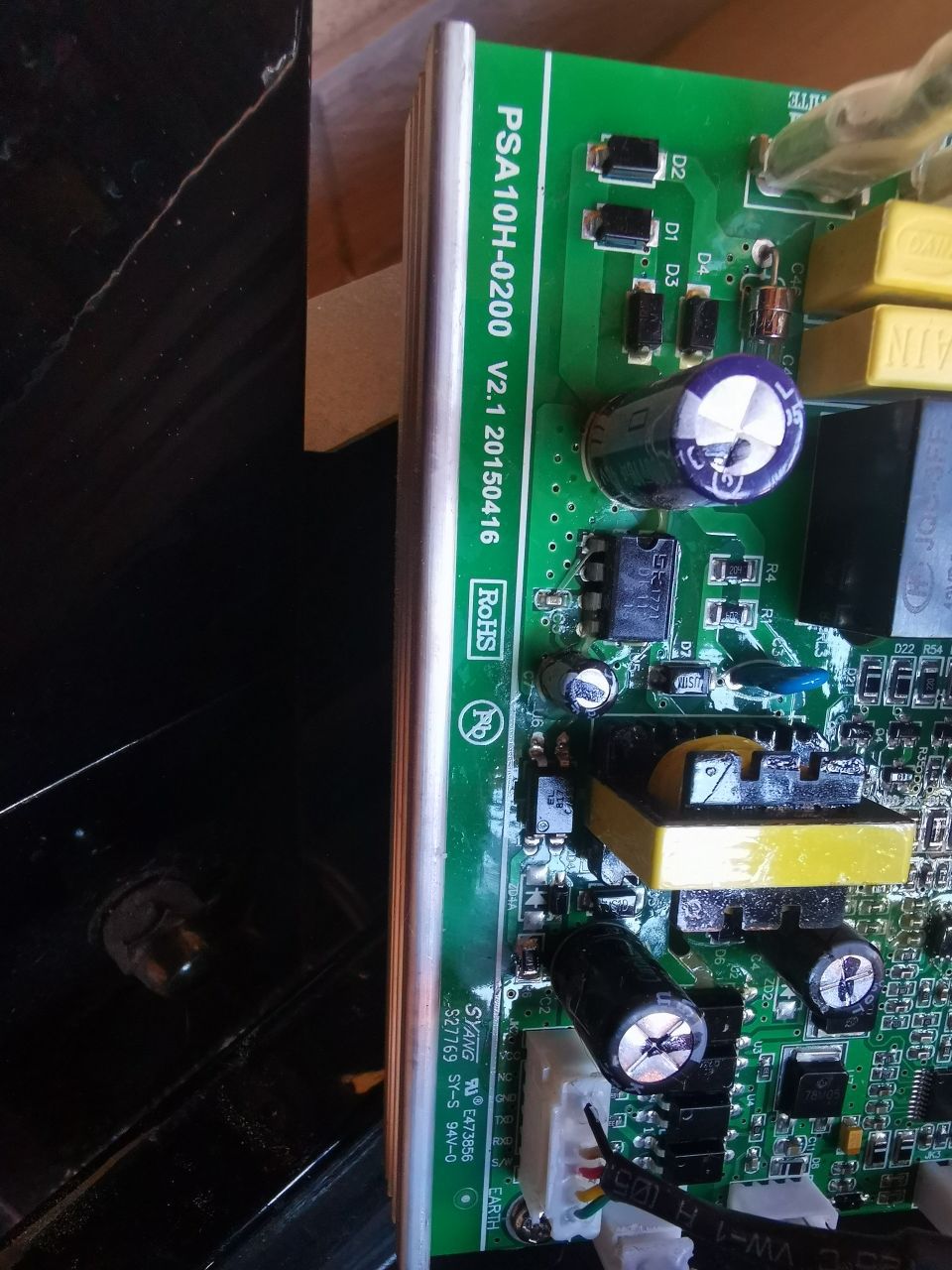

(#) Bagodi hozzászólása Máj 15, 2021 /
Van nálam egy Robust futópad. Menetközbe gondol egyet és le lassul, illetve kiírja az E-03-as hibát.
Csináltam rajta egy teljes takarítást, szilikonoztam a lapot és beállítottam a heveder fesszeségét.
Leportalanítottam az elektronikát átnéztem a panelt de nem találtam semmit. Kiszedtem a meghajtómotort portalanítottam (tiszta volt), ellenőriztem kommutátort és a szénkeféket de semmi.
Valakinek valami ötlete?

(#) Chipmunk1960 válasza Bagodi hozzászólására (») Máj 18, 2021 /
Szia, Le tudnát írni a lenti panel típusszámát, vagy egy képet róla? Némelyik padnál az E3 tényleg a sebesség hibára utal.

(#) Bagodi válasza Chipmunk1960 hozzászólására (») Máj 18, 2021 /
Itt vannak a képek.
Remélem tudsz segíteni.
(#) Chipmunk1960 válasza Bagodi hozzászólására (») Máj 20, 2021 /
Szia, Találtam egy Robust leírést, abban az E3 teljesen más, mint más padoknál. A pontos típust nem írtad, de egy családon belül nem szoktak változtatni a kódon. Itt azt jelenti, "E03 Túl magas hálózati áramerősség (amps) ", vagyis a motor túl sok áramot vesz fel. Terhelés nélkül, pár száz,max olyan 1A körül kell lennie max, de ehhez kellene még a motor adatai. Kellene egy üresjárai teszt, illetve áramérték. Ha a mechanikus dolgok rendben vannak, ékszíj, szőnyeg feszessége, utóbbi szilikonozása, s a futószőnyeg szépen könnyen forog, akkor csak egy dologra tudok gondolni. A nagy kondi mellet van egy zsugorfóliával bevont shönt ellenállás, azzal méri a motoron átfolyó áramot. Azonos terhelés mellett ez csak a mágnes erejének csökkenésétől tud növekedni. Én akkor találkoztam lyennel, mikor hibás motor cserénél túl nagyot próbáltam a kártyához eredetileg adottól rárakni. Ennek nyilván vastagabb a huzalátmérője, kisebb az elleállása, s nagyobb az átfolyó áram, amit az adott kárta, már hibának vélt. 2 dolog lehetséges, vagy motorcsere, vagy megpróbálkozni a 2 mágnes felmágnesezésével. Én még nem csináltam ilyet, mert nem volt rá szükség, csak itt olvastam, hogy valaki sikeresen alkalmazta. Youtubonlehet találni rá megoldásokat, amit láttam s szerintem a legegyszerőbb, egy vaskosabb vezetékből, vagy lehet 2-3 párhuzamos is, plyan 6mm átmérővel, ebből kell 3-5 tekercs a mágnes köré, s azt 4-5 alkalommal egy autóakksira rásütni. Azt a videót, amit kerestem, nem találom, de ezen látni, hogy mágnesezés után mennyire esett le az áramfelvétele. video

(#) Bagodi válasza Chipmunk1960 hozzászólására (») Máj 22, 2021 /
Mellékelem a képeket.
A motor labortápról már 0.8V-ról magától megindult.
Üresbe, terhelés és szíj nélkül saját vezérlőjével
1km sebességnél 0.64A
5km sebességnél 0.82A
Max 16km sebességnél 1.07A
Köszönöm, hogy segítesz!
