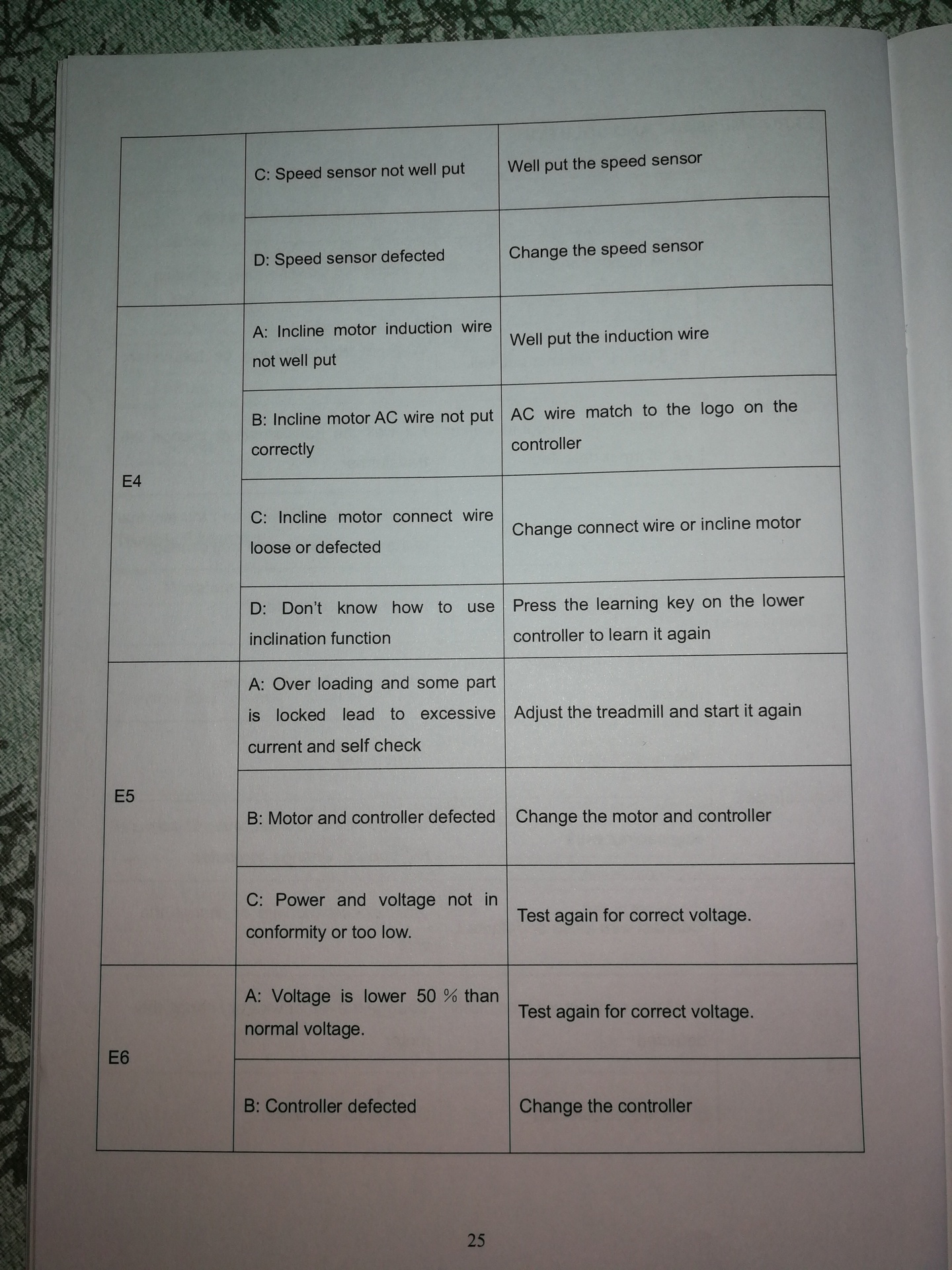

Szia! Hibalista a gépkönyvből. At általad használt univerzális vezérlő jó volna ebben az esetben?
Szia, A tied melyik hibát adja? Szerintem, E7=safeti key, E1=kommunikációs hiba, E2=DC kimenet hiba /IGBT, vagy a vezérlő relé nem húz meg. bekapcsoláskor, az önteszthez egy pillanatra be kell húznia a főrelének, egy kattanás hallatszik, valamint ha a pad felső incline állásba maradt, pld áramszünet miatt alapállapotba teszi./ E3= sebesség jeladó, vagy eltérés.
