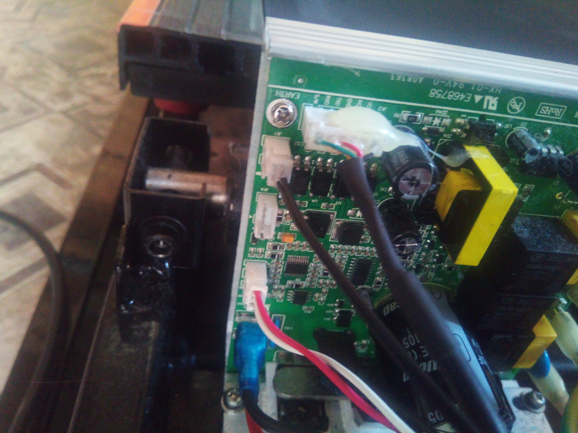

Szia. Most sikerült foglalkoznom a paddal, a sebesség érzékelő két eres, megnéztem, működik. A motort is kipróbáltam, szépen forgatja a szalagot. Lefényképeztem a vezérlést is, az egyik csatlakozóba nincs be dugva semmi, de nem is találok vezetéket, amit csatlakoztathatnék hozzá.
Szia, A 4 -ers csati, valószínű az incline motoré. A videón olyan, mintha nem bírná a power része szuflával. '. meg kellene mérni a feszt a motor kimeneten, lüktet-e?" Egy kb 100W -os égővel ki kellene próbálni, hogy azzal is villog-e? 3. tápról hajtva lefogva a motort, nem lüktet-e szintén, mert akkor kommutátor/ tekercs probléma lehet. Szakadt, vagy zárlatos, első esetet volt, hogy már sikerült javítanom.

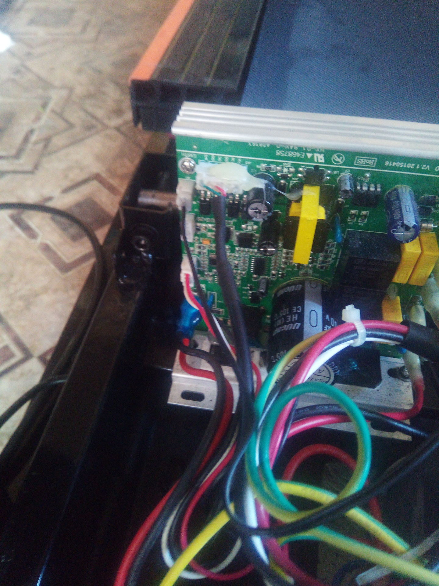

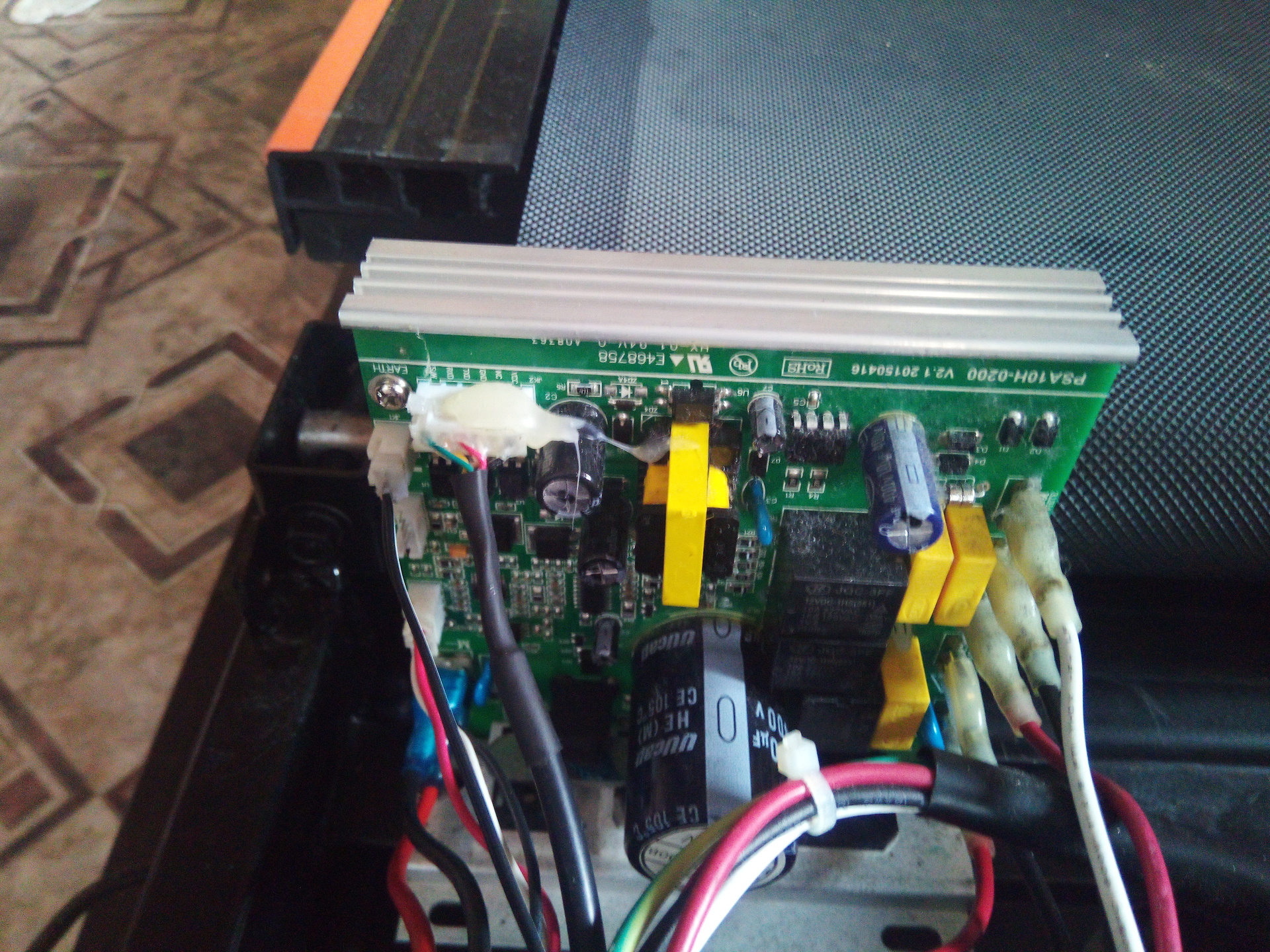

Szia, Nagyjából értem, mit akarsz, csak nem tudom, miért nem tudsz feszültséget mérni. Az egy sima PWM jel, és bármilyen DC műszerrel mérhető. Régi analóg-tól a gagyi kínaiig. Kikapcsolás után, még világít a lámpa, de a fénye szép lassan el kell halványuljon. DIMM funkció, ugyanis a jelszélességet szép lassan kell, hogy elvegye, különben a motor átmegy generátoros üzembe. Nem normális, hogy olyan sokáig, és nem csökkenő intenzitással világítsán a lámpa. Tudnál feltenni képet a kontrollerről, mert nem látom pontosan melyik van benne?
Szia. Psa 10H-028, igy találtam meg a neten. Nekem még mindig gyanús, hogy arra a négy tűs csatlakozásra nincs csatlakoztatva semmi. JK4 van felette odirva, de nem találtam meg,hogy mit jelent.
Szia, A JK4 szerintem az opto jeladó helye, más fajta gépekhez tervezve, itt nincs szerepe. Az egész működése nagyon zavaros, nincs ötletem vele. Az IGBT nem volt valamikor zárlatos, olyan mintha a µC megbolondult volna benne.

Hello, A héten hoztam el a tulajtól egy szervizbe, ott majd tudok rajta méregetni terhelés közben is, mert csak a vez volt nálam eddig. Anníi biztos eddig, hogy a széles csati 4. lábára a beállított sebesség függő PWM jel kell érkezzen. Ezt kellene korrigálni a lenti µC-nek a sebesség jel, valamint az R63 áram figyelő shunt függvényében. Már elkezdtem visszarajzolni, mert az sehol sincsen. Ha van valakinek ilyen panelja, s elég ambíciója hozzá segíthet benne. Főleg a µC környéke érdekes. Addig eljutottam, hogy a sebesség reed relé jele az Ic 19. lábára megy. Az U10 2. lábán kellen a PWM jelet szkóppal nézni, valamint, hogy a 3. lába nem megy-e le L, alacsony szintre, mert akkor tiltásba viszi a drivet.
