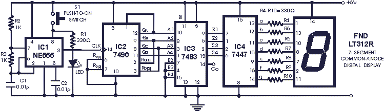

Sajnos a kocsiban nem működik csak otthon a frekivencia felező.Kiprobáltam úgy is hogy nyomogombal adtam a bemenő jelet és a knight rider kapcsolásban szereplő egykapus oszcillátorral is. szépen felezi a bemenő frekvenciát.Viszont a másik kérdésem az hogy először egy 555-el akartam orajelet csinálni de az nem akar orajelként müködni,egy ledet rákötve villog a 3-láb és a pozitiv között viszont nincs pozitiv fele a jelnek.Pedig a kapcsolási rajzon orajelgenerátornak használják.Mit ronthattam el?Ebből a rajzbol készitettem az 555-részét.
Lehet, hogy valami nyitott kollektoros kimenet az, ahonnan a kocsiban leveszed a jelet, és hiányzik még egy felhúzó ellenállás, ezért nincs jel.
Az 555-ös áramkör nekem nem annyira tetszik, hirtelen azt sem tudom, mitől kellene villognia a lednek, az R1 alatt ugyanis nem látok kötéspontot a 3-as lábra (vagyis a kimenetre).
A rajzon a led nincs is rákötve a 3 lábra csak addig világit amig a nyomógombot nyomják és a 8 láb pozitivot kap ,de én a 8 lábat fixen a pozitivra kötöttem.
Azt nem tudom hogy a 3 .lábon milyen jelnek kéne jönnie mert most csak a negativot szaggatja nincs pozitiv fele a kimenőjelnek az orajelgenerátorból. A kocsiban probáljam a kimenetet egy kb 10k-ellenállással testre v. direktre kötni és úgy levenni a jelet?
Nem lehet az, hogy csak a mérés volt megbízhatatlan, az 555 kimenetével kapcsolatban? A csatolt rajzi értékek szerint a kimeneti frekvencia 48 kHz körül van (astabil módban f ~ 1.44 / ((R2 + 2R3) / C1), amit pl. leddel nem igazán lehet érzékelni. Az 555 kimenete egyébként +/- 200 mA terhelést bír el, viszont minél jobban terheli az ember, annál kevésbé közelítik meg az egyes szintek a tápvonal értékeit.
A kocsiban ezt a felhúzást kipróbálhatod, bajt nem nagyon lehet vele csinálni. Én fölhúznám egy 100 kOhm-os ellenállással a pozitívra, és így kötném a 4017-re.
Köszi a segitséget,müködik a km.óra.Az adó kimenetét egy 20k-ellenállással a pozitivra kötöttem és igy vettem le a jelet .Az 555-nél elfejtettem irni hogy mások az értékek:10 mikro,36k,15k.Igy 2hz a freki de nincs pozitiv fele.Még probálkozom,a lednek nem a test és a 3 láb között kéne villogni,nekem a pozitiv és a 3láb között villog.Lehet rossz az ic?
