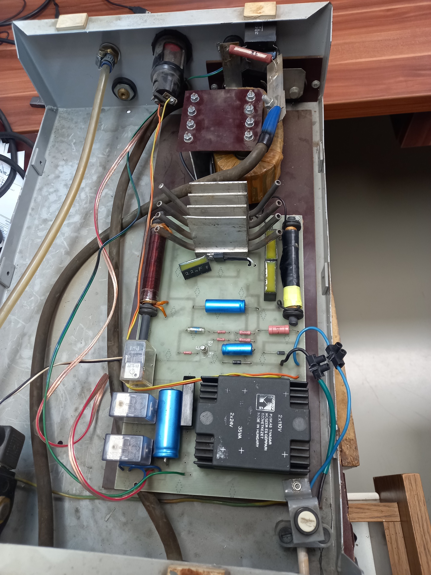

Hozzám került egy AWI modul javításra. A tulajdonos szerint, aki már használtan vette, nála már nem működött. Állítólag a fojtótekercs, a képen a panel jobb szélén a fekete szigetelőszalag alatt, le volt égve, amit egy tekercselővel újratekercseltetett, az eredetivel azonos menetszámban és huzal átmérővel. A tekercselés után viszont mindig kiolvadt a 2A-es biztosíték, ekkor került hozzám a gép. A tirisztor zárlatos volt és az őt meghajtó UJT sem működött, ezeket cseréltem. A kérdéseim a következők: A nagyfeszültséget becsatoló tekercs a trafóba létezik hogy csak fél menet? A tekercs végei le voltak csípve a panelről, de lehet hogy mást is csináltak vele. Az újratekert tekercs 10-15mp után már 40-50°C, tovább nem mertem bekapcsolva hagyni, szerintem ez nem normális. A modul kimenetén 4KVpp impulzusok jelennek meg, maga a hegesztő TR nincs nálam, a hegesztő helyét rövidre zárva a kimeneten szkóppal mértem, ez az érték jó lehet? Sajnos semmit nem tudok az AWI hegesztőkről, ez a panel nekem házi barkácsnak tűnik. A fólia oldalon sok az utólagos átvágás, átpatkolás. Esetleg látott már valaki hasonlót vagy netán van valakinek ilyen működő példánya?
Szia! Hátha ez segít ! Kevisz-Modul
Fél menet nem létezik az a fél menet egy menet,még akkor is, ha fél menetnek látszik. Ez a HF gyújtó egy az egyben a KEVISZ TW200-400 awi gép gyújtója. A tirisztora trükkös, oda nem lehet akármilyen tirisztort tenni, mert agyonvágja a gyújtókört. Emlékezetem szerint valamilyen Siemens tirisztor van benne eredetileg, a típusát meg kell néznem. Az a ferritrudas szórótranszformátor eléggé trükkös, nem mindegy hogy van tekerve, mennyi az a menetszám, ami az alsó tekercsrész felett van. Már én is próbálkoztam a tekercselésével korábban, többször meg kellett ismételni amire jó lett. Azt a hűtőbordát meg ne fogd feszültség alatt mert lehet hogy az lesz az utolsó tapintásod,ugyanis működő gyújtásnál közel 900V van rajta. A nyákon gyárilag nem gondolom hogy átvágások lennének, a kialakítás nem nagyon hasonlít az eredetire, ugyanis az eredetin nincs segédtrafó, direkt 230V -ról működik a gyújtókör.
Azért gondoltam hogy a nyák nem gyári, mert eléggé hajmeresztő dolgok vannak rajta. Az utólagos átvágások és kötések mellett, amit nem is értek mert nem egy bonyolult áramkör, a tirisztor anódja és katódja közötti kb 0,5mm vezetősáv távolság is erre utal számomra. Ezt át is alakítottam. A 24V-os trafó csak a relék behúzótekercseit táplálja. A tirisztor a 230V-ot szakítja meg, a meghajtását biztosító UJT-nek pedig saját zener diódás tápja van. A benne lévő tirisztorról le volt köszörülve a típus, ahogy a kondenzátorokról is el van távolítva minden adat.
