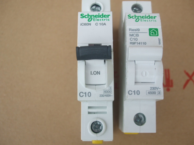

(#) gyuszo válasza diamik hozzászólására (») Márc 12, 2022 /
Mind a kettő Schneider és C10-es, de nagy árkülönbség van a kettő között, más sorozat, felépítés és műszaki tartalom.
Így nem lehet összehasonlítani, hogy csak a gyártó céget nézed. A Schneider kismegszakítót gyártják sok helyen a világon, több országban is, lehetnek különbségek még úgy is.
(#) gyuszo válasza erbe hozzászólására (») Márc 12, 2022 /
Nemcsak az árkülönbség más, hanem a zárlati áram. Az Eaton 5 kA-es, a Schneider 4,5kA-es,
Amit feltettem képet a drágábbik már 6 kA-es zárlati áramú, de más eltérés is van.
A hozzászólás módosítva: Márc 12, 2022
Most, ha otthonra kell 20 db, melyikből fogsz venni, mi alapján döntöd el ?
(#) hegman válasza gyuszo hozzászólására (») Márc 12, 2022 / 1
Az iC60N sorozatnak van ipari környezetti feltételek melletti alkalmazhatóságra az adott szabvány szerinti tanúsítása. MSZ EN 60947-2 és MSZ EN 60898-1
A resi9 sorozat kizárólag lakossági célokat szolgál.

(#) ötfelezős válasza hegman hozzászólására (») Márc 14, 2022 /
A baj ezzel csak az, hogy a Resi9-nél csak a 60947 szabvány van említve, míg az Actinál a 60898 is. No, és a 60898 vonatkozik a "háztartási és hasonló berendezések" áram-védőkapcsolókra...
A hozzászólás módosítva: Márc 14, 2022
(#) gyuszo válasza ötfelezős hozzászólására (») Márc 14, 2022 /
A kismegszakító elején talán nem véletlen az a kis zöld házikó sem.

(#) hegman válasza ötfelezős hozzászólására (») Márc 16, 2022 /
A 60947 általánosan vonatkozik a "Kisfeszültségű kapcsoló- és vezérlőkészülékek"-re.
A 60898 meg általánosan a megszakítóknak (háztartási, ipari) mit kell tudni az egyes alkalmazásokban.
Tömören, sarkítva kb.:
Háztartási környezetben, zárlatos lesz valami. A kismegszakító leold. Mariska néni odamegy, felkapcsolná, de mivel a fizika adott ezért fény és hang jelenség kíséretében ismét lekapcsol.
Küldi Pista bácsit az próbálkozik, netán kétszer. Eredmény ugyan az. Ez után békén hagyja és jó esetben hív villanyszerelőt.
Ipari környezetben, zárlatos lesz valami. A kismegszakító leold. Józsi a villanyszerelő odamegy, felkapcsolná, de mivel a fizika adott ezért fény és hang jelenség kíséretében ismét lekapcsol.
És nem próbálkozik többször, mert tudja nem ott a hiba.
A két hely között zárlati szilárdság tekintetében nagyságrendi is lehet a különbség.
