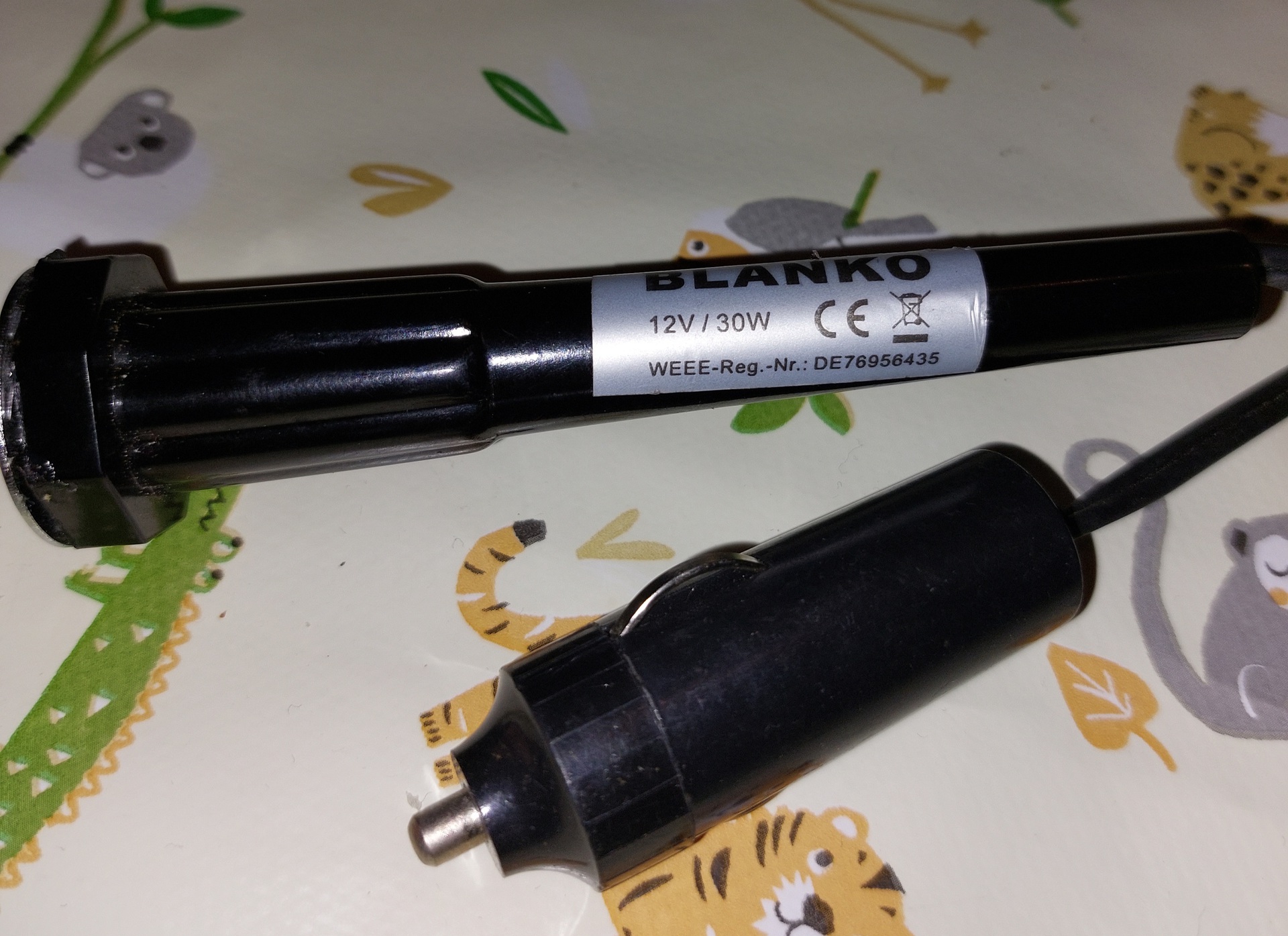

(#) vargagerp hozzászólása Feb 4, 2022 /
Lehet rossz helyre irok. Talaltam itthon egy szivargyújtós forrasztót nem tudom müködne -e ha csatlakozó csere után egy 12vos adapterről üzemelne?
(#) Ge Lee válasza vargagerp hozzászólására (») Feb 4, 2022 /
Nem sokáig, ugyanis a páka 30W-os az az adapter meg csak 7,2VA.
(#) Egri Frédi válasza Ge Lee hozzászólására (») Feb 5, 2022 / 1
Én inkább azt mondanám, hogy ezzel az adapterrel nem működne. Egy 7.5 W -os adapter nem tud meghajtani egy 30W -os berendezést. Melegedne - először a páka -, de nem érné el az ón olvadáspontját, aztán a várakozás közben elkezdene melegedni az adapter - a túlterhelés miatt ...
De javíts ki, ha nincs igazam ...
(#) Ge Lee válasza Egri Frédi hozzászólására (») Feb 5, 2022 /
Azért írtam hogy csak egy ideig. Az ránézésre egy trafós adapter, ami elkezdené fűteni a pákát, majd egy idő után megszakadna benne a primer, illetve ha van előtte biztosíték akkor az kiolvadna már az első másodpercekben.
(#) Suba53 válasza vargagerp hozzászólására (») Feb 5, 2022 /
Szerezz valahonnan egy levetett, selejt gépből kiberhelt régi PC tápegységet.
Annak a 12V-os ága tökéletes lenne neked, és a pákának.
Ha beírod az Elfogadnám, ha ingyen elvihető topikba a kérésedet, biztosan lesz a közeledben valaki, akinek hever egy a lomjai között.
