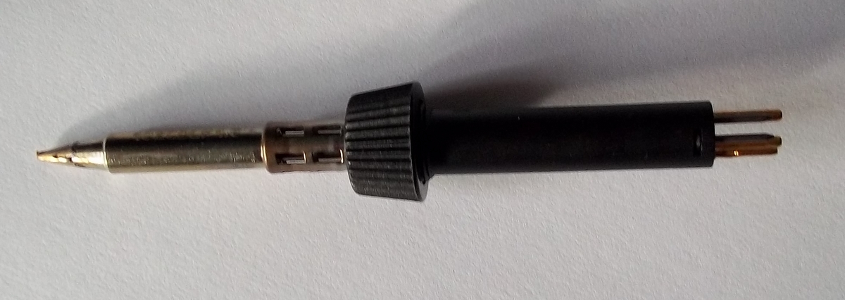

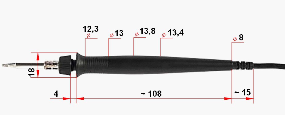

Szeretnék nyelet csináltatni az Ersa betétemhez. Légyszíves a mellékelt rajzon megadni a méreteket a pákád alapján.

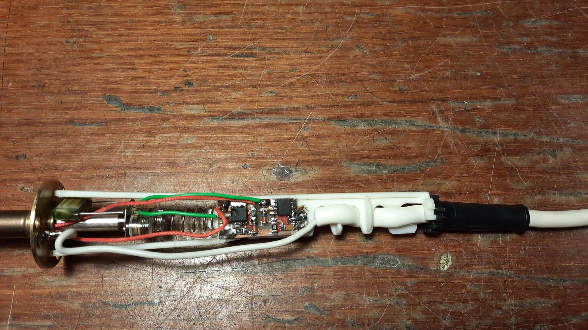

Parancsolj. A két hosszmérethez azért írtam csak közelítőlegest, mert a nyelet én szétvágtam és kiiktattam a benne lévő segédelektronikát, hogy illeszteni tudjam az általános (szinte minden pákához jó) szabályozómhoz, meg hogy simán át tudjam vinni a nyélben az 5 eret. Tehát az az 1,5-2mm biztosan hiányzik a hosszából amit a fűrészlap kivett, de lehet hogy több, nem emlékszem. Illetve a törésgátlóhoz sem tudok benézni, mert oda én tettem még az összerakás után egy zsugorcsövet és rámelegítettem.
Azzal gondolom tisztában vagy, hogy a nyélben benne van a betétnek a negatívja, azaz egy olyan aljzat amibe a betét mint dugó passzol. Mivel nálad ilyen nem lesz, a betét lábaira kell majd forrasztanod a kábeleket, és úgy tudsz majd csak fűtőbetétet cserélni ha netán szükségessé válik.
A betét hosszú hengeres műanyag része 8mm átmérőjű, a nyél fogadó furatának pedig 8,5mm belső átmérője van. Még két dolog. A gyári kemény műanyag nyél elég jól vezeti a hőt, szóval ott ahol igazából az ujjaknak a helye van, a képen a 12,3mm-nél ott egy idő után zavaró fogni mert meleg a nyél. Na nem túlzottan, de meleg. Szóval ha nyelet készítesz, akkor ott azt a részt én 5-6mm-rel hátrébb vinném, annyival hosszabbra hagynám azt az elülső részt. A másik, hogy a fűtőbetétre nagyon vigyázz, kis helyre van bezsúfolva a brutál teljesítmény, emiatt nagyon könnyű zárlatosra égetni ha nem működik jól a szabályozó. Haveromé szabályozás híján néhány másodperc alatt vörösre izzott és zárlatos lett, el lehetett dobni.
Én nagyon szeretem mert az egész nyél betéttel és heggyel együtt is csak 28g súlyú, és rövidebb és hajlékonyabb mint a JBC, sokkal kényelmesebb vele dolgozni pláne SMD-zni vagy olyan nehezebben hozzáférhető helyeken ahol "bújkálni" kell vele.
