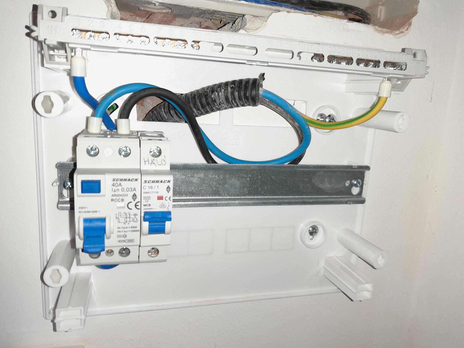

Miért csak egy FI relé ? Mert kicsi a doboz és a bojlernek már nem jutott ?
Az, hogy anno tizenpár éve átvették, nem jelent semmit. Azóta sok szabály változott.
Tegyél fel egy másik dobozt e mellé, abba a bojler kismegszakítóját és egy FI-relét.
Ezt nem szolgáltató, hanem a Méréssel foglalkozó hivatal adta ki.
Ezen jól látható, hol van a PEN szétválasztás helye.

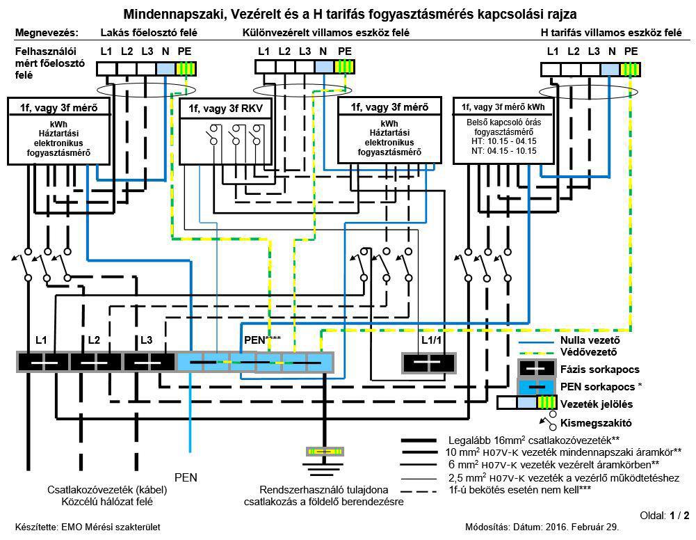

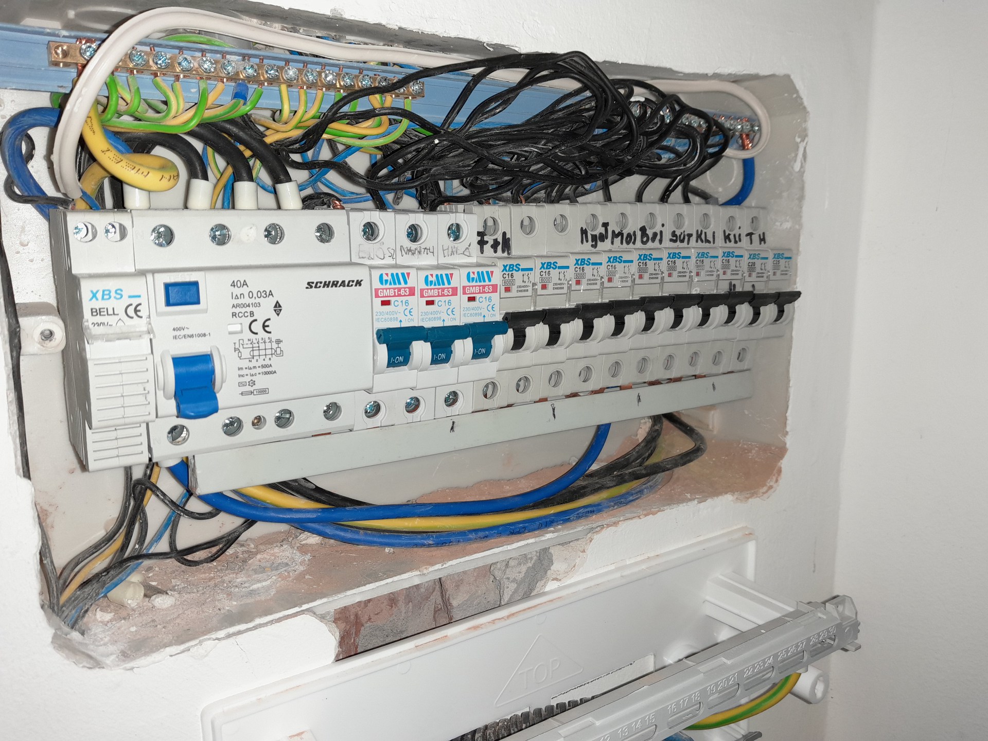

(#) arsenlupin hozzászólása Márc 27, 2023 /
Üdv urak, jól jönne egy kis segítség!
A fiamnál 3fázis+évrelé minden flottul működik!
A napokban feltettek egy H tarifás mérőt, mert az jó.... amire a két légkondit szeretnénk a felső dobozról átkötni! Az egyik légkondi fázisfezetőjét lehúzva az alsó dobozra és a kismegszakítóba kötve, az firelé nem lehet felkapcsolni, azonnal leold! A másik légkondival ugyanígy jártunk..... Mindez kikapcsolt légkondi mellet történt, magyarul nem zártuk az áramkört! Az alsó és felső doboz nulla sínjét nem kell összekötni ilyenkor?
Mit kéne megnézzek?
Köszönettel,
feri
(#) Tomi111 válasza arsenlupin hozzászólására (») Márc 27, 2023 /
A két nulla sínt nem szabad összekötni! A klímá(k)nak nem csak a fázisát, hanem a nulláját is az alsóba dobozba (H tarifa) kösd! Csak így fog működni! Na meg a földelését is oda illene! Keresd meg fenn a 6 szál vezetéket, ami a két klímához megy és mindet vidd az alsó dobozba! De a két klímának két kismegszakító is kellene!
Az a sok C16-os kismegszakító sem tetszik nekem a régi elosztóban...
A hozzászólás módosítva: Márc 27, 2023
