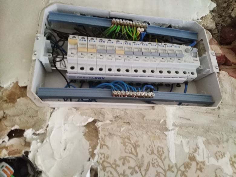

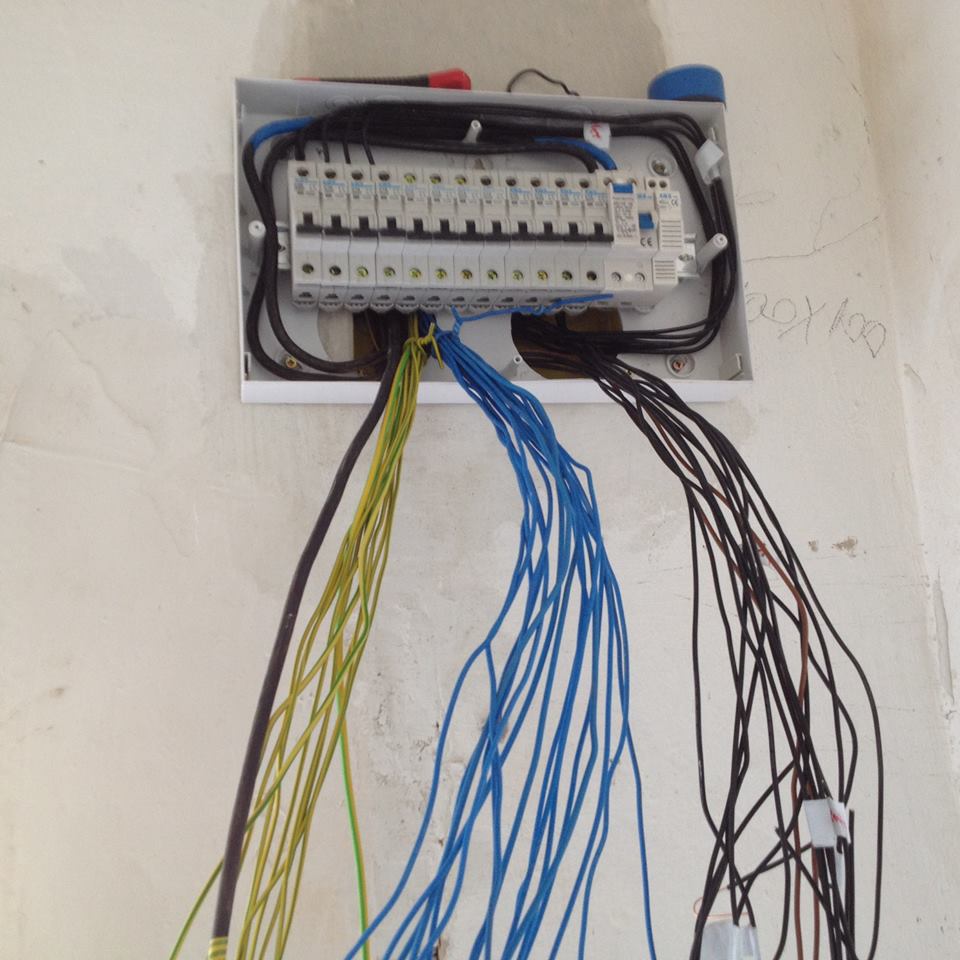

Vsak nekem tűnik soknak egy 35-100 m2-es lakásban ez a tizensok kismegszakító?
Én értem, hogy van 7 db nagyobb fogyasztó berajzolva, de minden konnektorhoz egy? Nem ipari létesítmény, lakás...

Egyébként nem is kell szabálytalankodni, elég csak rápillantani a mellékletben szereplő elosztóra. Megnézném azt a villanyszerelőt aki több, mint öt eres kábellel áll be egy ilyenbe, hogy minden fázishoz tartozó nulla ott legyen, biztos-ami-biztos alapon. A másodikról már nem is beszélve, lévén nem csak panellakások léteznek, ahol nincs se kert se műhely.
(#) Atis57 válasza Bakman hozzászólására (») Aug 16, 2021 / 1
3 fázis esetén 1db Nulla kell.
Egy fázisnál kell a fázisonkénti nulla.
Ezt , már irtam 1992 től.
A védővezető viszont lehetne közös is ,és az EPH vezető is.
Amásodik elosztónál is Nekem egyértelmű 5 eres kábelről 3X 1fázisú leágazás (látom ,hogy van dupla dugalj is. )

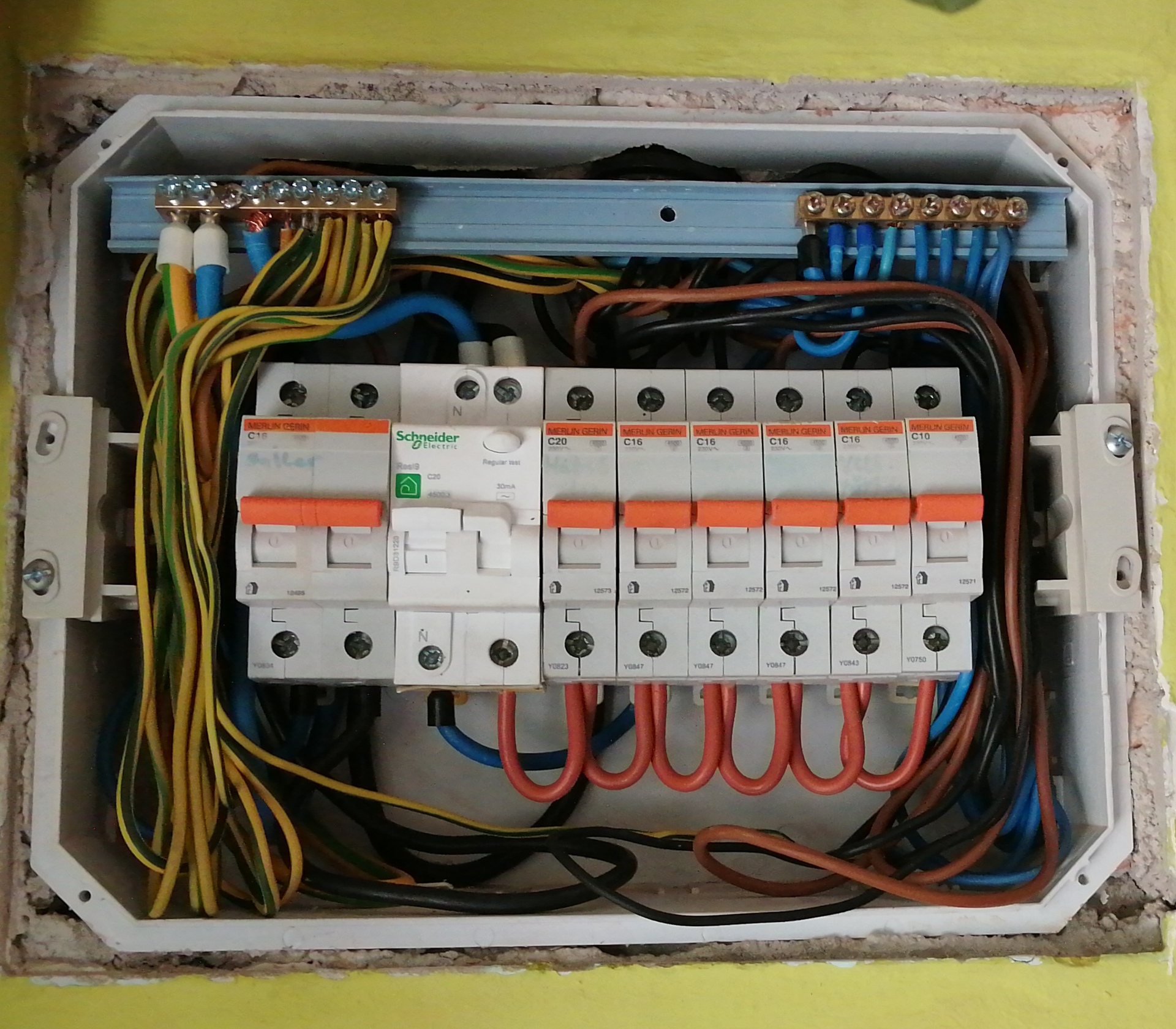

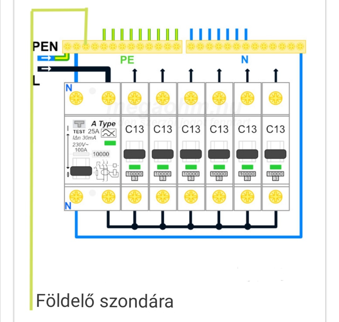

(#) Epeti hozzászólása Okt 16, 2021 /
Csak annyi volna a kérdésem hogy a képen látható bekötés megfelelő e?
Köszönöm
(#) gyuszo válasza Epeti hozzászólására (») Okt 17, 2021 /
A rajz, a bekötés jó, csak a gyakorlatban nem ezt használják. A legtöbb esetben a PEN szétválasztás a mérőhelynél van, nem a lakáselosztóban.
Amit mutattál rajzot, az így néz ki a gyakorlatban. Általában olyan helyen alkalmazzák családi háznál, ahol csak 1 mérő van, nincs vezérelt se. A mérőhely kívül van a házfalon, ott van a földelő szonda leütve, belül a közelében van a lakáselosztó .
A hozzászólás módosítva: Okt 17, 2021
(#) Atis57 válasza Epeti hozzászólására (») Okt 17, 2021 /
A PEN szétválasztás ;
--az ELMÜ_ÉMÁSZ területen eddig igy kérték.
--Az EON területen meg az óránál.
Ennek fügvényében lehet Jó--de akár rossz is !
(#) gyuszo válasza Atis57 hozzászólására (») Okt 17, 2021 /
Szerintem ez nem szolgáltató, hanem építményfüggő, más egy társasház és más egy családi ház. Egy társasház 3. emeletén a lakó már szétválasztott védővezetőt, nullát és fázist kap. Még ELMÜ területen is.
Tilos az összekötés.
A legtöbb helyen a mérőhelynél történik a PEN szétválasztása szolgáltatótól függetlenül.
(#) Atis57 válasza gyuszo hozzászólására (») Okt 18, 2021 /
Émász terület . A X emeletesben 4 sinen jön fel ,tehát L1-2-3 +PEN .
A 7 en is 2 vezeték jön be hozzám , s nálam van szétválasztva.
Persze lehet még máshol akárhány variáció.
(#) Epeti válasza Atis57 hozzászólására (») Okt 18, 2021 /
Valamikori ÉDÁSZ most E-on terület, tizenpár éve átvették így ahogy van
(#) Epeti válasza gyuszo hozzászólására (») Okt 19, 2021 /
Köszönöm a választ. Családi ház lakáselosztója az alany, és az óránál nem választották szét a PEN-t anno tizenpár éve. Sőt, a mérőhelynél nincs is földelő szonda, kb. 2,5 méterre van a mérőhelytől, a lakáselosztó irányába. Vezérelt is van... De anno átvették, bizonyára jónak minősült a kivitel. Azóta csak egy fi-relé lett beépítve.
(#) Epeti válasza Epeti hozzászólására (») Okt 19, 2021 /
Így néz ki
(#) Gafly válasza Epeti hozzászólására (») Okt 19, 2021 /
Ha jól látom, (vékony) barnával van egy földelésed.
A vastag kékre meg talán illene egy érvéghüvely, mert huncut szálak szökésben vannak.
