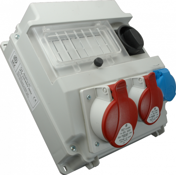

Egyébként nem is kell szabálytalankodni, elég csak rápillantani a mellékletben szereplő elosztóra. Megnézném azt a villanyszerelőt aki több, mint öt eres kábellel áll be egy ilyenbe, hogy minden fázishoz tartozó nulla ott legyen, biztos-ami-biztos alapon. A másodikról már nem is beszélve, lévén nem csak panellakások léteznek, ahol nincs se kert se műhely.
3 fázis esetén 1db Nulla kell. Egy fázisnál kell a fázisonkénti nulla. Ezt , már irtam 1992 től. A védővezető viszont lehetne közös is ,és az EPH vezető is. Amásodik elosztónál is Nekem egyértelmű 5 eres kábelről 3X 1fázisú leágazás (látom ,hogy van dupla dugalj is. ) A hozzászólás módosítva: Aug 16, 2021
