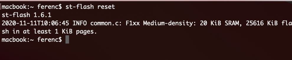

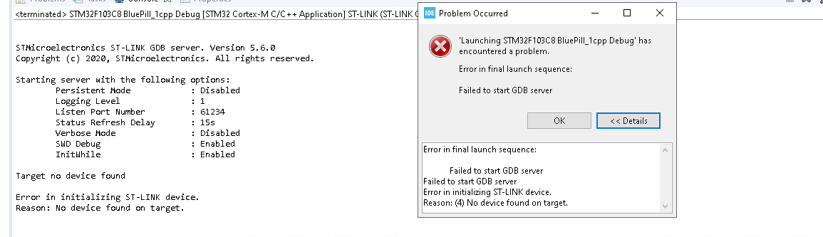

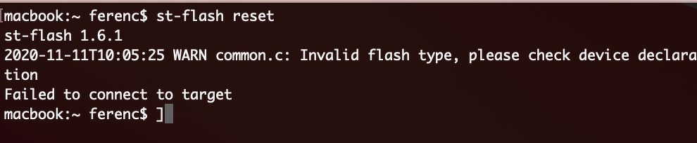

Nos, valami ezzel az STM V2-vel van, ugyanis előástam egy 407-es discovery kitet a fiók aljából, amin jumperrel le lehet választani az SWD-t és valóban működik vele a debug mód, ha kivezetem a bluepillekre.
Az ebayes USB programozóban nem STM kontroller van, hanem valami tök más, az nem annyira kérdés, gondolom kinek milyen jut, vagy megy, vagy nem. Viszont az STLINK V2-vel a discoverykitet se tudom csesztetni, ami eléggé eredeti és a sajátjával működik is.
Az SWD az debug protokoll, tehát a kínai klón is tudja.
Frissítettél firmwaret rajtuk?
Nekem ebay-es STlink V2 van, és simán frissítette a firmware-t rajta az STM32 CubeIDE. Ha nem ST proci (vagy olyan klón ami kompatibilis) lenne benne, akkor szerintem eleve sikertelen lett volna a fw frissítése, vagy nem működne a frissítést követően.
Mindegyiket frissítettm igen, a CubeIDE kéri is, amikor először elindítod egy régi verziós programozóval.
Egyébként még este feltoltam az STlink firmware-t egy sima bluepill-re is, ami szintén nem tud semmit SWD-n programozni, hiába kötöm össze egy másikkal. Az első screenshotot dobja a gyári eredeti STlink is, a bluepill is. A másik meg a működő a kitről.

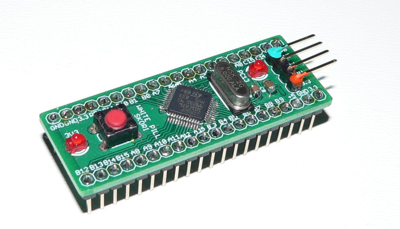

Eredetileg az volt a tervem, hogy a BluePill mintájára készítek néhány fejlesztőpanelt az STM32F101 procihoz (mivel mint említettem vettem néhány darabot baráti áron). De kiderült, hogy eddig kivétel nélkül mindegyik megy 72MHz-en, mindegyiken megy az USB, és úgy tűnik, hogy a 128k flash is benne van mindegyikben, ahogy benjami is említette, így gyakorlatilag ugyanúgy használható mint a BluePill. A neve pedig: eredetileg fehér panelt szerettem volna
![]() A hozzászólás módosítva: Máj 8, 2021
Ugayn, a panel színe legyen legnagyobb gondod. Addig is nevezheted "GreenPill"-nek.

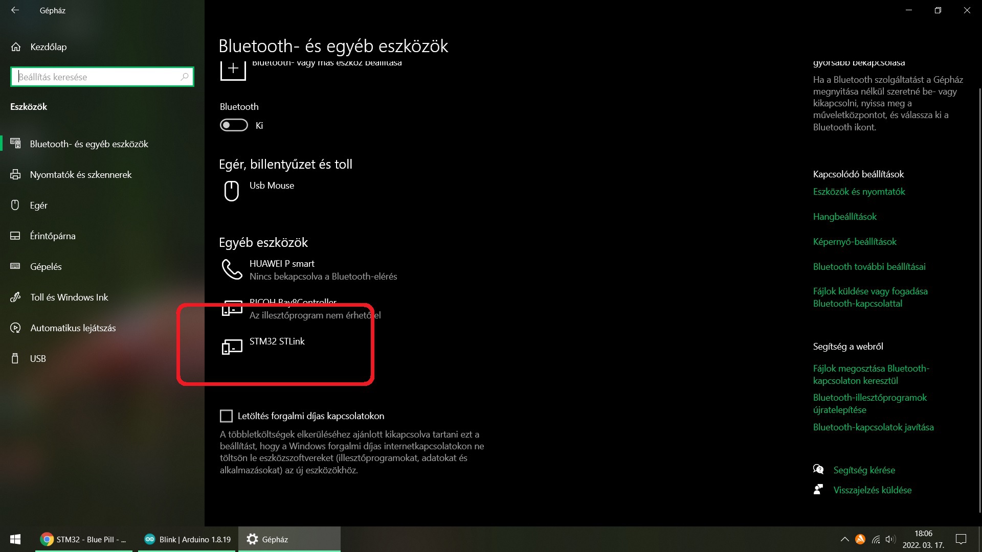

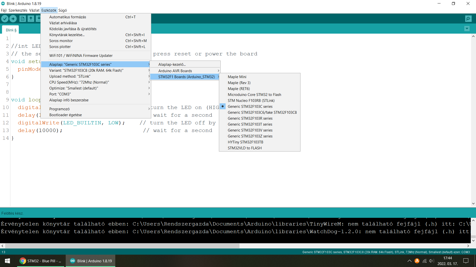

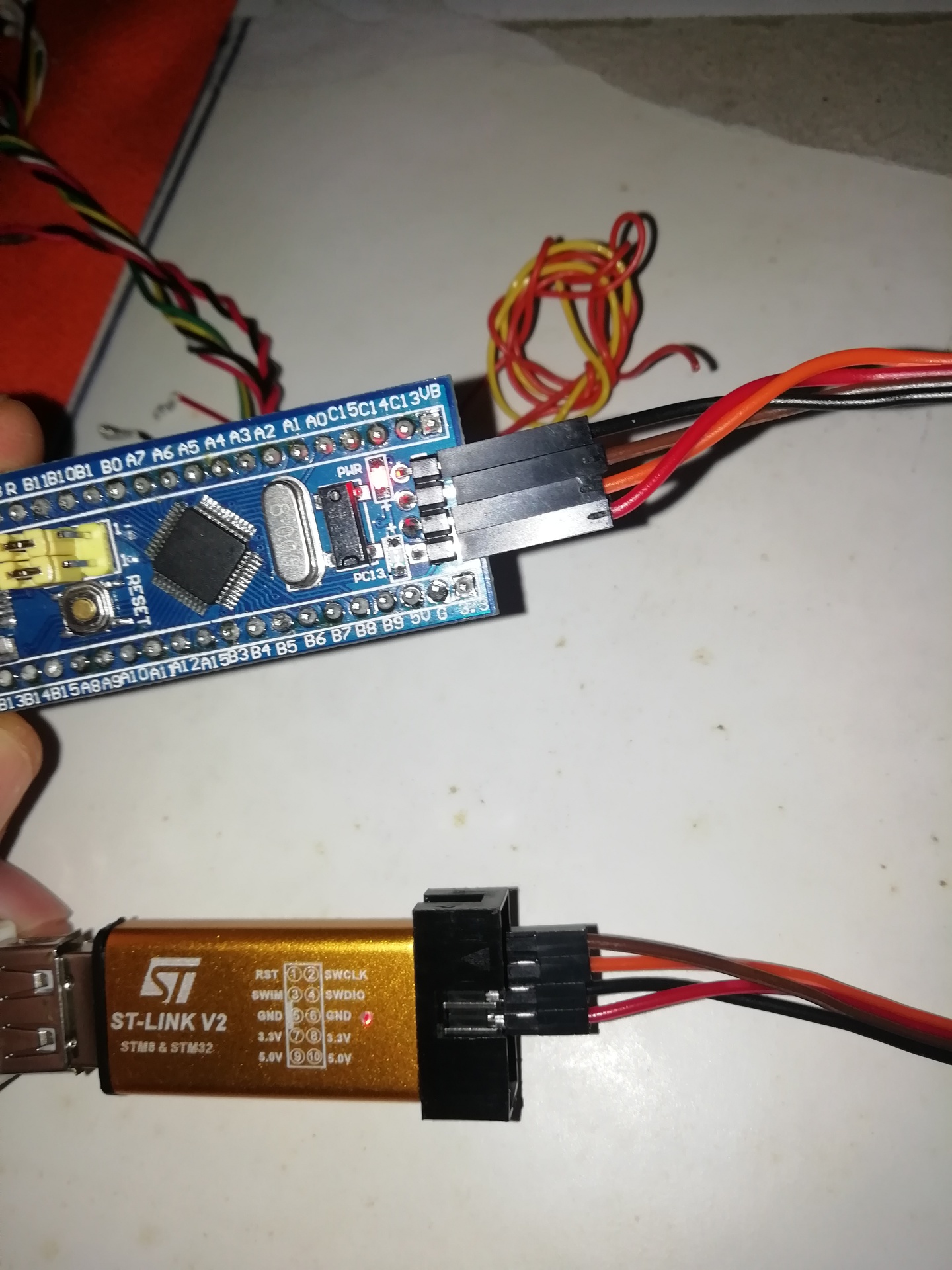

Arduino után gondoltam kipróbálom stm32 blue pill-t. Vettem hozzá egy stlink debugger programozót . Bekötése GND-GND, 3,3V - a másik széle, SWDIO(4)- +3.3V mellett a pillen, SWCLK(2)-GND mellett a pillen. Addig minden ok hogy CP2102 driver fent van , látja a gép az eszközt. Az eszközök -> alaplap STM32F1 boards -> Generic STM32103C series van beállítva, Variant STM32F103C8 (20k ram , 64K flash) , Upload menthod: "STLink" , CPU speed(MHz): "72MHz normal" , Optimize "smallest (default)" , Port: "COM3" . Állítólag a jumpert ilyenkor nem kell rakosgatni sehova de még a blink programot sem tudom feltölteni. Mit nem csináltam jól?
ST-Link driver fent van? USB eszközök között látszik?
Nincs rx tx led és nem látom ha feltölti a programot.
Idézet: „még a blink programot sem tudom feltölteni” Mi a hibaüzenet?
Nincs hibaüzenet . Csak beállítottam hogy delay(10000); ig várjon de csak a gyári gyors villogást hajtja végre ami kb delay(300);
