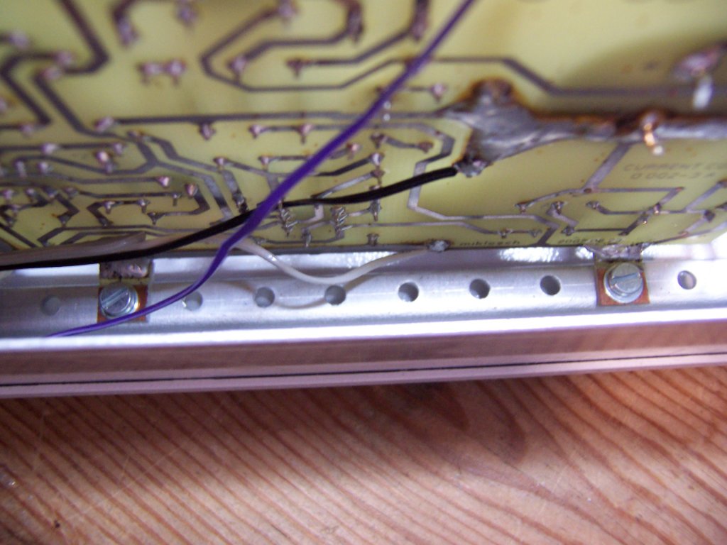

Gratulálok, igényes kialakítás! Lenne pár kérdésem: 1.- Mi a doboz típusa amibe építetted a tápot? (Mekkora a belső magassága?) 2.- Az előlapon lévő banánhüvelyekbe ha bedugsz banándugókat, akkor a doboz előlapja nem hajlik egy kicsit be? 3.- A két nyákot a doboz szélén pontosan hogyan rögzítetted? Ha nem nagy kérés, erről tudnál képet mutatni? 4.- Az elektronikus DC kapcsolót és a hővédelmet hogyan, milyen áramköri megoldással valósítottad meg? Jól látom hogy azt is mikrokontrollerrel? 5.- A hővédelem mit kapcsol? A kimenetet, vagy a főtápot, vagy már magát a 230V-ot? Mi a hőmérséklet-figyelő elem? 6.- Az elektronikus DC kapcsoló lekapcsolt állapotában mekkora feszültség mérhető a kimeneten? És ha ekkor árammérővel közvetlen rövidre zárod a táp kimenetét, akkor mekkora áram folyik?

A tápot egy 250x200x100-es dobozba építettem, a típusát most nem tudom pontosan, mert lomexben ez pont nincsen, a ret-nél vettem, a belső használható magasság 96mm. Ha banándugót dugok a banánhüvelyekbe, akkor nem hajlík meg az előlap, mert elég vastag, és az alján vannak a csatlakozók, és az előlap rögzítése is megakadályozza a hajlást. A nyákokat úgy rögzítettem, hogy vágtam kis nyákdarabokat, kifúrtam, és hozzáforrasztottam a táp nyákján lévő vezetősávhoz, képet csatoltam róla. A kapcsolót és hővédelmet mikrokontrollerrel oldottam meg, sokat bajlódtam a J-K flip-flop-os megoldásnál, próbapanelen működött, de nyákon már nem akart rendesen, és inkább írtam egy egyszerű programot erre a feladatra. Mivel programozói tudásom elég kevés, így a hővédelem részét egy DS1821-es IC-vel oldottam meg termosztát üzemmódban. Így beleprogramoztam, hogy milyen hőfokoknál kapcsoljon, és a PIC ezt figyeli. A DC-t relével kapcsolom, mely a táppanel kimenetére van kötve, így a kimeneteket kapcsolom csak, és a hővédelem is ezt kapcsolja le, így a kimenet inaktív állapotában semmilyen feszültség nem jelenik meg a kimeneten, és áram sem folyik. A PIC pogramja lényegében annyi, hogy ha megnyomom a gombot, felvillan háromszor a POWER LED, majd bekapcsolja a kimenetet. Ha a három villanás közben nyomva tartom a gombot, akkor nem kapcsolja be a kimenetet. Hővédelem bekapcsolásakor elmenti, hogy melyik kimenet volt aktív, és ha kikapcsol a védelem, azt a kimenetet kapcsolja vissza, amelyik aktív volt védelem előtt. A kimenet aktív állapotából gombnyomásra a kimenet azonnal lekapcsol.

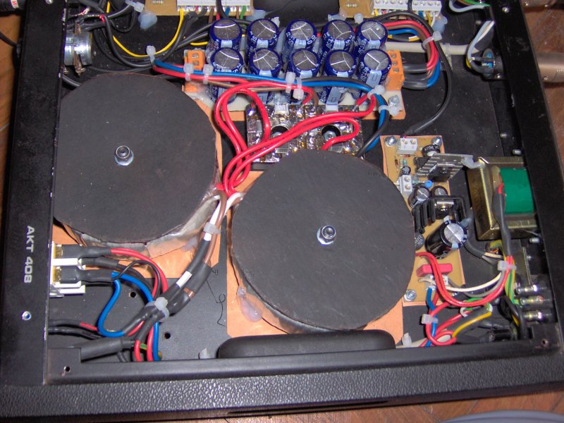

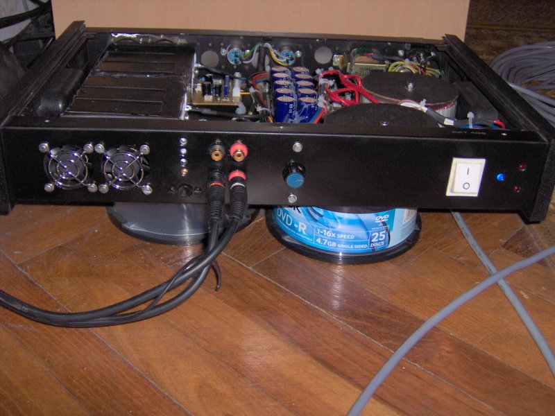

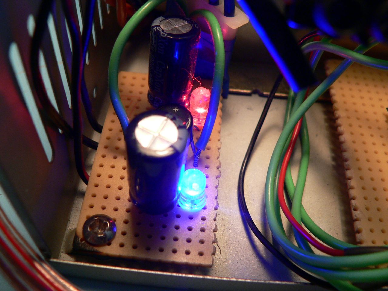

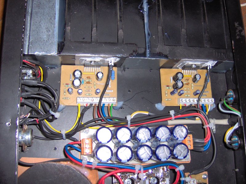

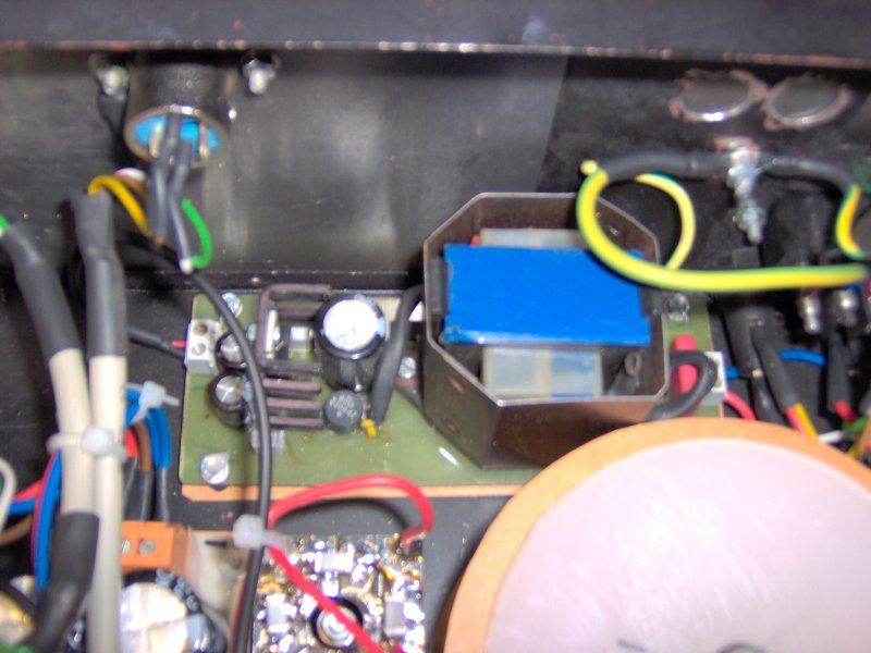

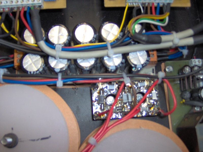

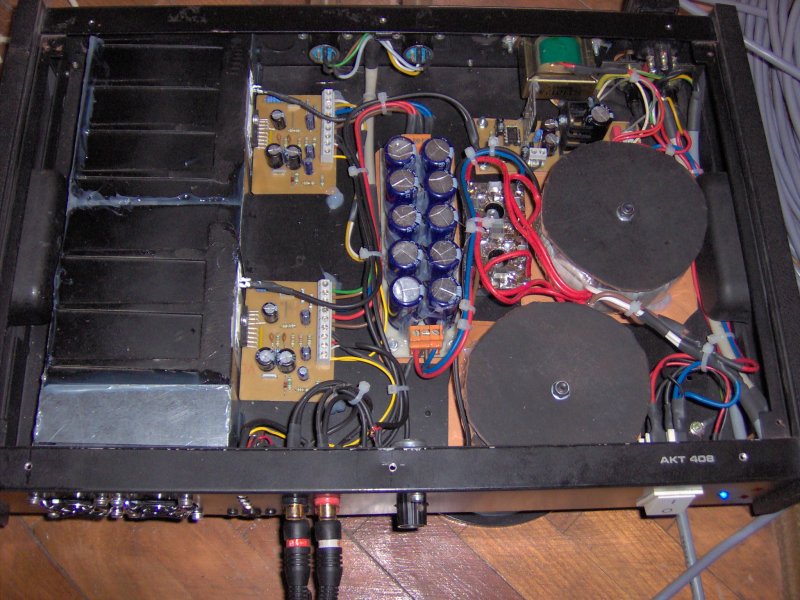

Pár kép az erősítőm építéséről.
további képek még

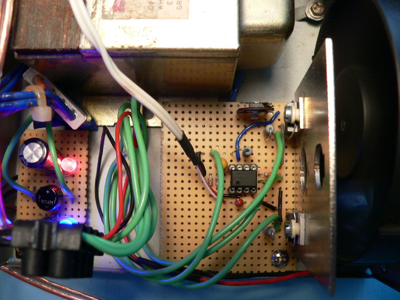

egy másik erősítő projektem.

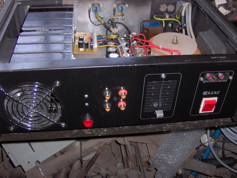

Szintén erősítőt szeretnék bemutatni. A PC táp doboz ideiglenes. A végfok VF3. +-15Vról hajtom, két 15W 4ohm-os TESLA hangfalat hajtok vele (sorba vannak kötve)
Egy kis segítséget kérnék ha lehet: A trafó 2 féle feszültséget ad le: 10V @ 2A és 22V @ ??A. Amennyi a feliratból megmaradt, aszerint 3, 5, 6, esetleg 8 számok jöhetnek szóba. A kifűrészelés miatt nem látszik a számnak csak az alja. Szerintetek melyik érték lehet helytálló?
szerintem a trafó méretéből ítélve 3A lehet. Kb 80W-os lehet a trafó...

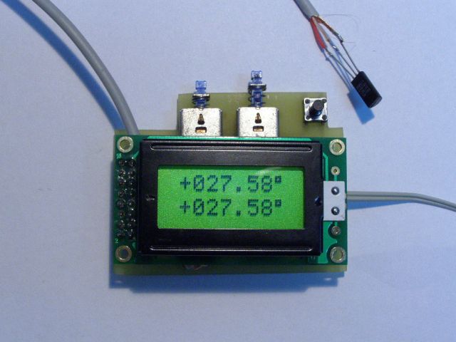

Megépítettem a Vicsys féle nagy precizitású hőmérőt. A dobozolás még vissza van de azért teszek fel pár képet. |
