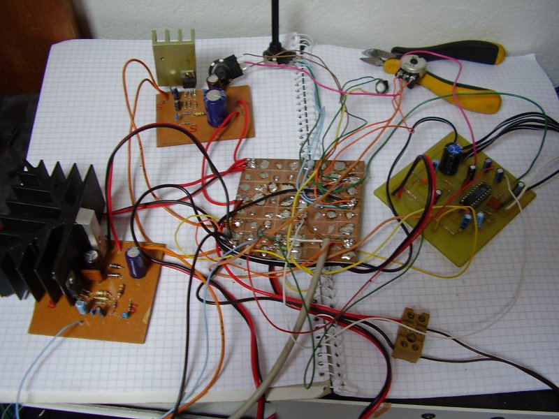

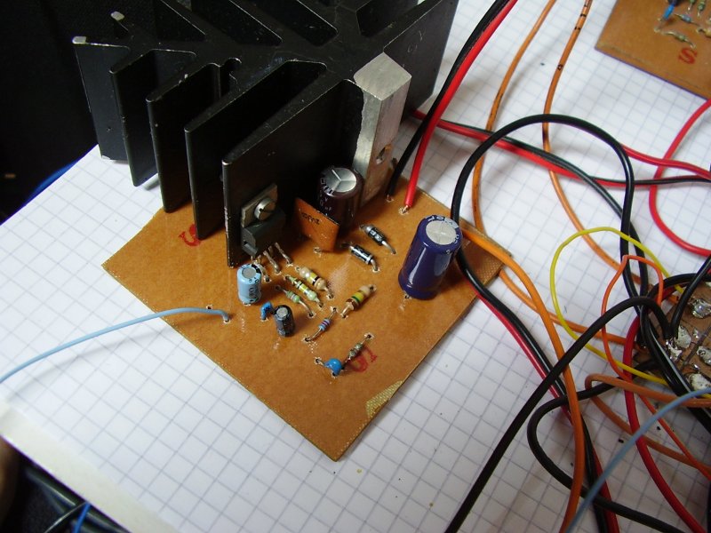

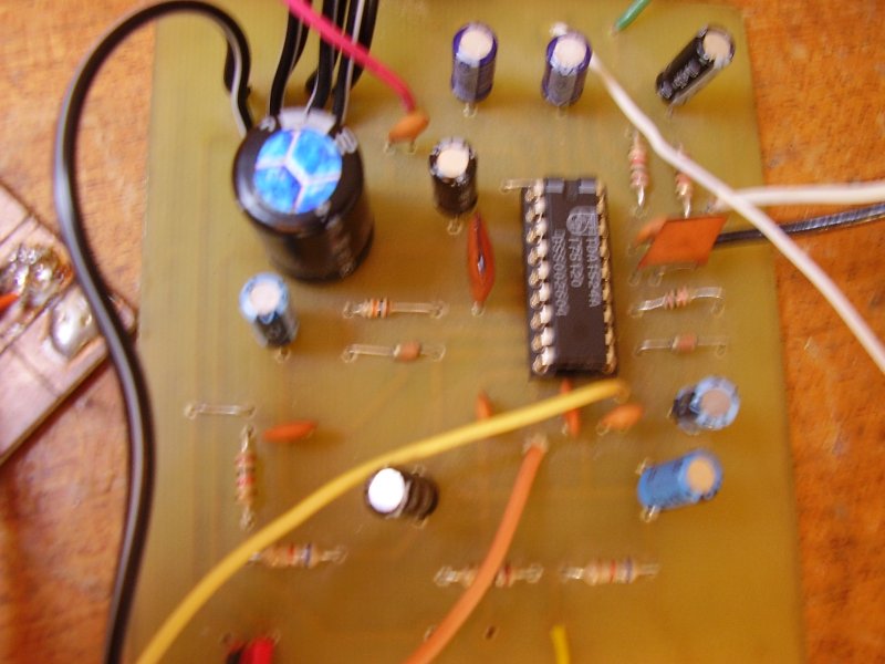

Már sztereóban dübörög a kicsike. A kábeldzsungelt ne nézzétek majd dobozoláskor elrendezem méretrevágom.
(#) uli válasza krkic hozzászólására (») Júl 9, 2008 /
Megy PC tápról a TDA2030-as erőlködöd??
Akkor csak engem szo... szivatott az élet, hogy 2 mp után leállt és meghalt??
(#) krkic válasza uli hozzászólására (») Júl 9, 2008 /
Hello
2 db Tda végfok+TDA 1524 előerősítőt visz a masina
Te nem a szimetrikus tápút akartad rákötni a számmítógéptápra?

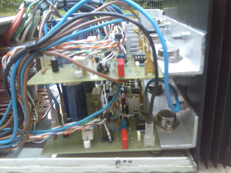

(#) Attila86 hozzászólása Júl 10, 2008 /

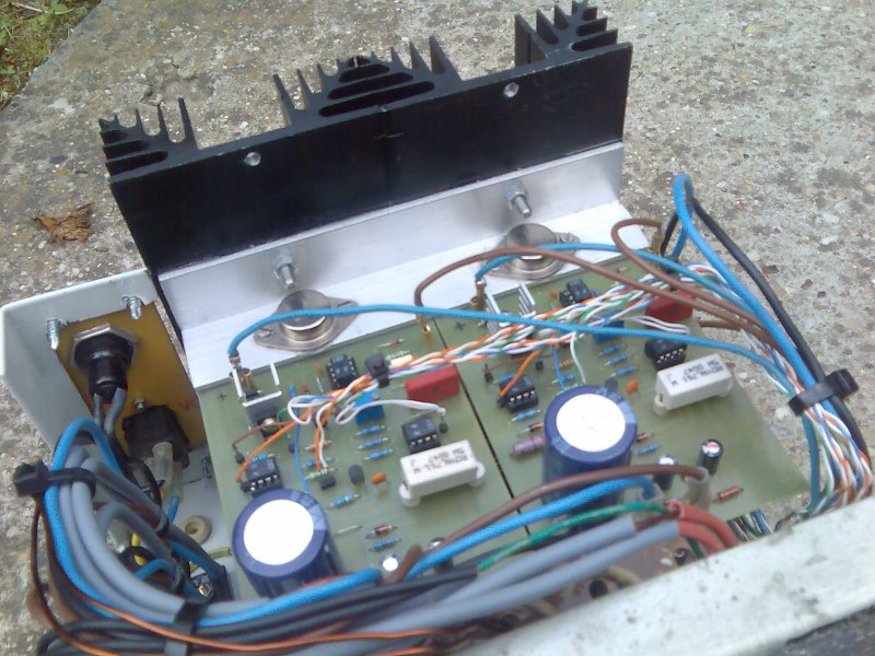

A következő tápomnak megépítettem a B-paneljét is. Néhány kép hogy eddig hogy néz ki:
B-panel forrasztási oldal (Most forrasztottam SMD-t először!)
B-panel alkatrészoldal
B, C, D panelok összeillesztve 1
B, C, D panelok összeillesztve 2
B, C, D panelok összeillesztve 3
B, C, D panelok összeillesztve 4
Még néhány alkatrész nincs beforrasztva a B-panelba, de be lesznek...
Üdv.!
(#) Ballage válasza Attila86 hozzászólására (») Júl 10, 2008 /
Ez nagyon szép, gratulálok!
(#) M.Béla válasza Attila86 hozzászólására (») Júl 10, 2008 /
Igazán super lett
Minden elismerésem
(#) vicsys válasza Attila86 hozzászólására (») Júl 10, 2008 /
Dúúúrva lett!
Gratula! :kalap:
(#) Petroimro válasza Attila86 hozzászólására (») Júl 10, 2008 /
Szép, precíz munka. Bár ezt már megszoktuk tőled.
Gratula. :kalap:
(#) gulyi88 válasza Attila86 hozzászólására (») Júl 10, 2008 /
hawer eez igen, gyönyörű munka !!
minden elismerésem
(#) fureszk válasza Attila86 hozzászólására (») Júl 11, 2008 /
Dekemény! :eek2:
(#) zsoltee0001 válasza Attila86 hozzászólására (») Júl 11, 2008 /
Hali
én is csak gratulálni tudok, nagyon penge, 1 apró észrevételem lenne, hamár úgyis 2 oldalas Nyák-al dolgozol, az alkatrészoldalon miért nem hagyod meg a forrszemeket? Ha ott is beforrasztod akkor nagyon megnöveli az alkatrész stabilitását.
Sokesetben ez nem megoldható, pl IC, relénél,
de egy nagyobb kondi, led, vagy csatlakozónál már sokat jelenthet, strapabíróbb lesz.
üdv

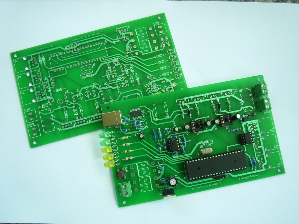

Elkezdtem összerakni a digit. terepasztal központi vezérlőjét. Az áramkör meg a nyák is egy kicsit összecsapott lett, köszönhető annak hogy nagyon kevés az idő már hátra a kiállításig.
Mivel nem szoktam utánépíteni, így nem kell szerintem mondanom, hogy saját tervezés, stb...
RS485-el, aka. XpressNet
USB-vel, PC felé,
Mega162-vel
IRF végfetek.
TL082-vel a curr. sensing és az overcurrent.
Mivel szeretem ha egy készülék optikailag is ad visszajelzést, ezen is szépszámmal vannak LED-ek.
Sajnos még nincs minden alkatrészem meg hozzá, főleg az RJ12 az XpressNet-hez lesz probléma.
(#) Doszpot válasza Topi hozzászólására (») Júl 11, 2008 /
Ja, hogy nálad ez az összecsapott?!
Ha én hasonlót bírnék építeni...
(#) vicsys válasza Topi hozzászólására (») Júl 11, 2008 /
Penge lett! Tiszta gyári... :kalap:
(#) Thomy válasza Topi hozzászólására (») Júl 11, 2008 /
Hú, nagyon szép!
Ez itt off, de mitől ilyen szép zöld? Ez valami lakk tán? (bocsi, kezdő kérdés...)
