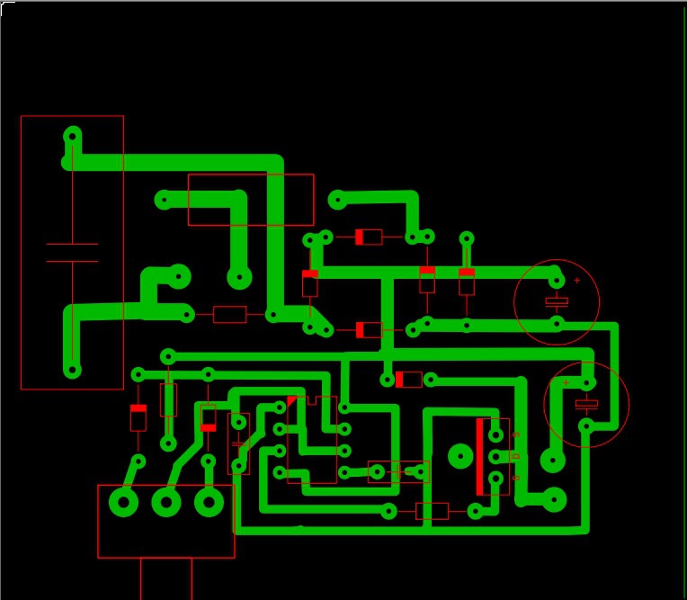

Itt most elöször irok sokat olvasgattam itt. Lenne egy kerdesem, feltennek ker tervet a motor fordulatszam szabalyzasrol. A kerdesem, hogy melyik a jo szerintetek.
Viszont en nem ugy hajtom meg mint az atlag itt. Keszitettem neki egy diodahidon keresztül egy kapcsolast aminek 12 Voltnak kellene lennie, de nalam 15 Volt van. Az Ne555 az meg 15Voltal siman müködik. Viszont a villanymotorom az 12 Voltos, lehet nem igazan szereti azt a 3 Volt pluszt.
Szerintetek melyik kapcsolas a jo es hogyan tudnam 3 Voltal lelyebb vinni a meghajto aramot Stab kozka nelkül.

(#) erbe válasza korozsi hozzászólására (») Márc 5, 2023 /
Két kérés.: Először is, mekkora a motor és mihez akarod használni? Másodszor, a rajzot kép, pdf vagy más, egyszerű emberek számára is látható formában tedd fel! (most éppen nem a saját gépem előtt ülök és más gépére nem telepítgetek ezt-azt)
(#) erbe válasza korozsi hozzászólására (») Márc 5, 2023 / 1
Úgy képzelted, hogy mindenki rajzolja le ez alapján a kapcsolási rajzot, hogy értékelni tudja? Találja ki az értékeket, no meg hogy mi lenne az a lábatlan alkatrész...?

(#) proli007 válasza korozsi hozzászólására (») Márc 12, 2023 /
Hello! " Különben ez egy auto ablaktörlö motor meghalytasat kellene hogy elvegezze."
Az elég érdekes lehet. Mert ez a 2,2µF-os kondenzátoros táp, maximum 100..150mA leadására képes. Én ugyan nem ismerem az ablaktörlődet meg a terhelését, de gyanúm, hogy nagyságrendekkel nagyobb áramra van szüksége.
Mindemellett ha a motor nem megy, akkor a zénernek kell lenyelni az összes áramot, ami 1,2..1,8W között lesz. Vagy is egy BZX85C12 "kiforrasztja magát" a panelből ekkora terhelésre.

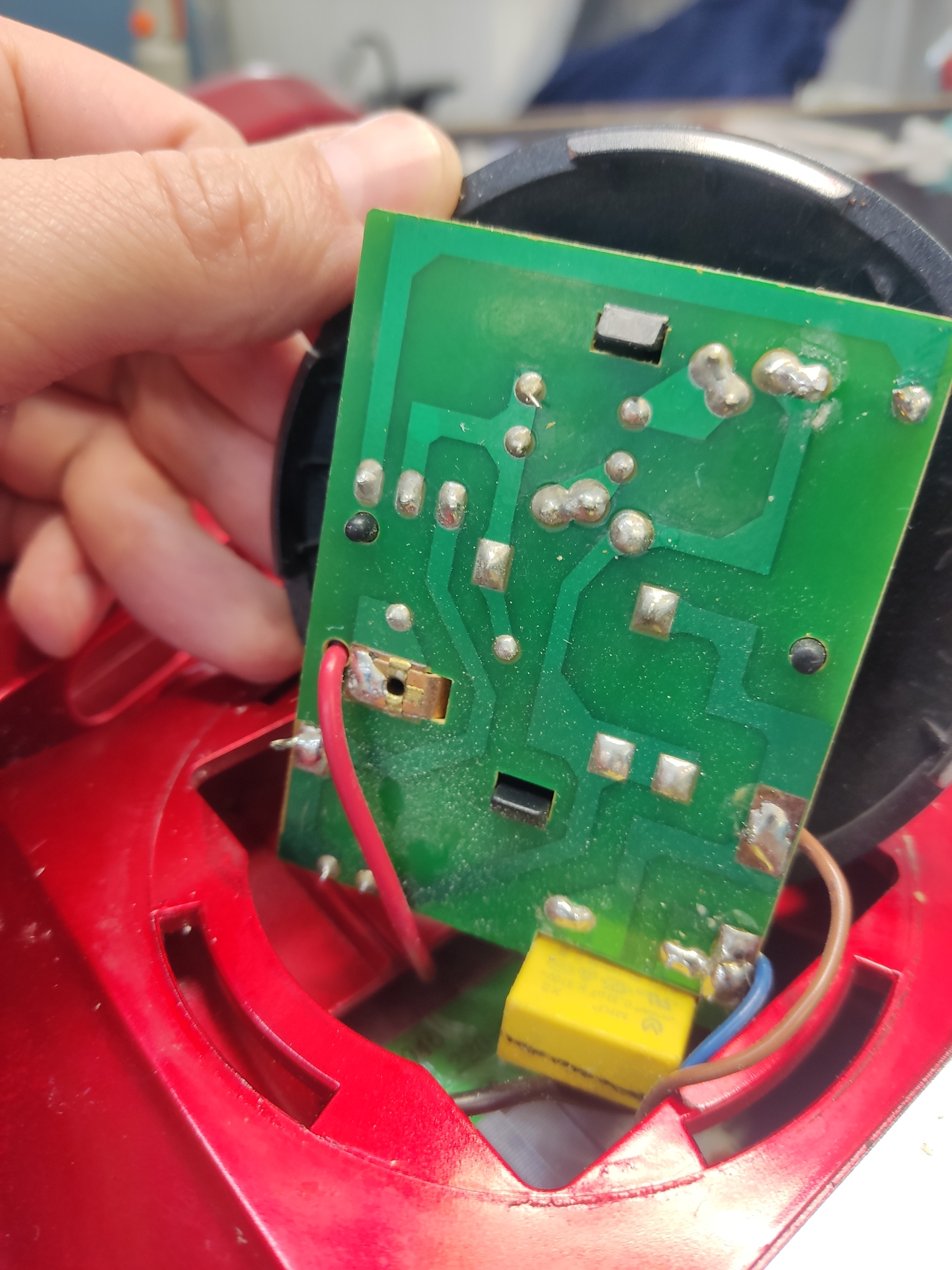

Adott egy kicsi konyha robotgép. A probléma az lenne vele hogy 1-es fokozattòl a 4-ig nem indul el a motor, utána viszont elindul, de nagyon lassan, majd ha még egy kicsit tekerünk a potin akkor már jòval gyorsabban forog a motor. Végig mértem mindent rajta, a potit is, és megfelelően működik. Egyedül a triakot nem mértem. A triak hibája okozhatja ezt a jelenséget ? Vagy mi okozhatja ezt még ? BTB16 800 triak van benne.
Ha rossz helyre írtam akkor elnézést érte.
