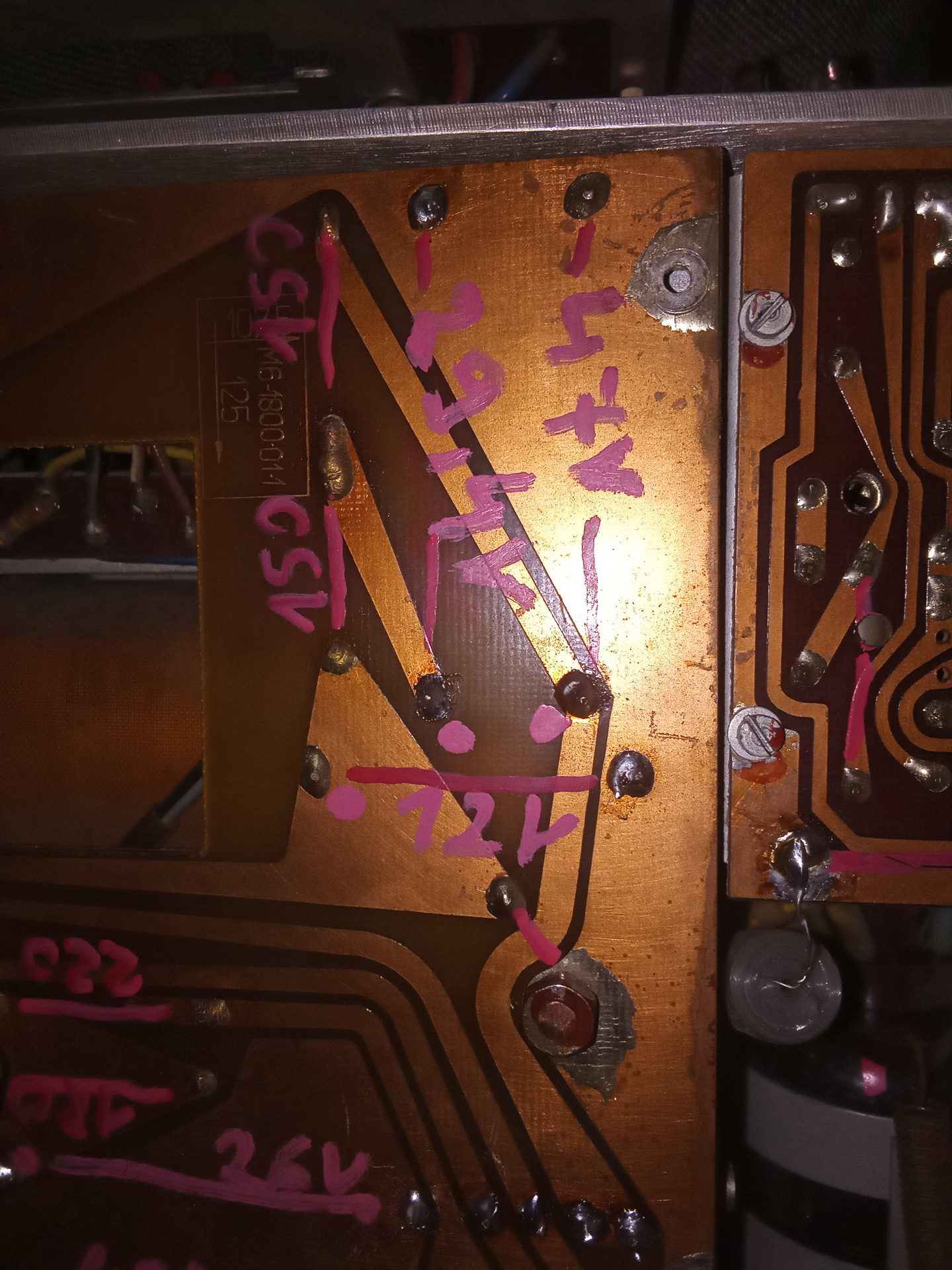

(#) jani1987 hozzászólása Dec 11, 2022 /
TV MINISCOPE H04-002 szkóphoz van valakinek szervíz rajza? Sokat javult a helyzet mert a tápegység résznél kibukott 2 dióda de még mindig van 3 olyan ellenállás amin tojást lehetne sütni. Utóbbi teljesen elfüstölt. Most ki van kötve.
(#) jani1987 válasza jani1987 hozzászólására (») Dec 11, 2022 /
Majd ha lesz matricám akkor címkézek.
