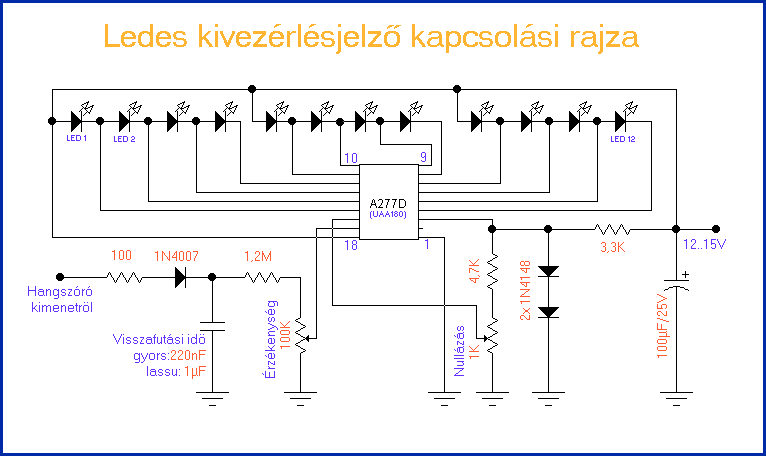

E két kapcsolás között mi a különvség? Egyik a jelre, másik a ahngfalra megy? De nem számít az hogy a hangfal hány ohmos? ÉS a beosztás lenáris, tehát akkor... pl a tda2030-nál nem lkehet olyan hogy kevés ajel neki, szal nem világít mind vagy az elsők folymatosan?

Igen kapható ilyen doboz nálunk, saccra 2pénz. Ami a csatlakozót illeti gőzőm sincs mire gondolsz most, de valószínűleg az is beszerezhető (max nem pont ugyanolyan... részletkérdés) A potikkal kapcsolatban pedig olvasd el a képhez mellékelt leírást is, mert bizony benne van. A kivezjelzővel kapcsolatban: a második kérdéseddel már meg is válaszoltad az elsőt, vagyis igen az egyik vonalra, másik a hangfal elé megy. Nem nemszámít hány ohmos... A beosztás többé kevésbé lineáris,az 1k-s potival a 0 szint beállítható. Amit láttál azt úgy hívják fader (asszem), magyarul úsztatás, gondolom erre gondoltál. Az hogy mi drága és mi nem azt neked kell eldöntened (szerintem megfizethető). Én is kérdeznék... sok kérdésre úgy tűnik Te magad is tudod a választ, akkor miért kérdezed meg (ha mégsem így van, akkor bocs... biztos csak a véletlenek)? Egy kicsit több magabiztosságot, legalább az elméleti kérdésekben... ott még nincs anyagi következmény
