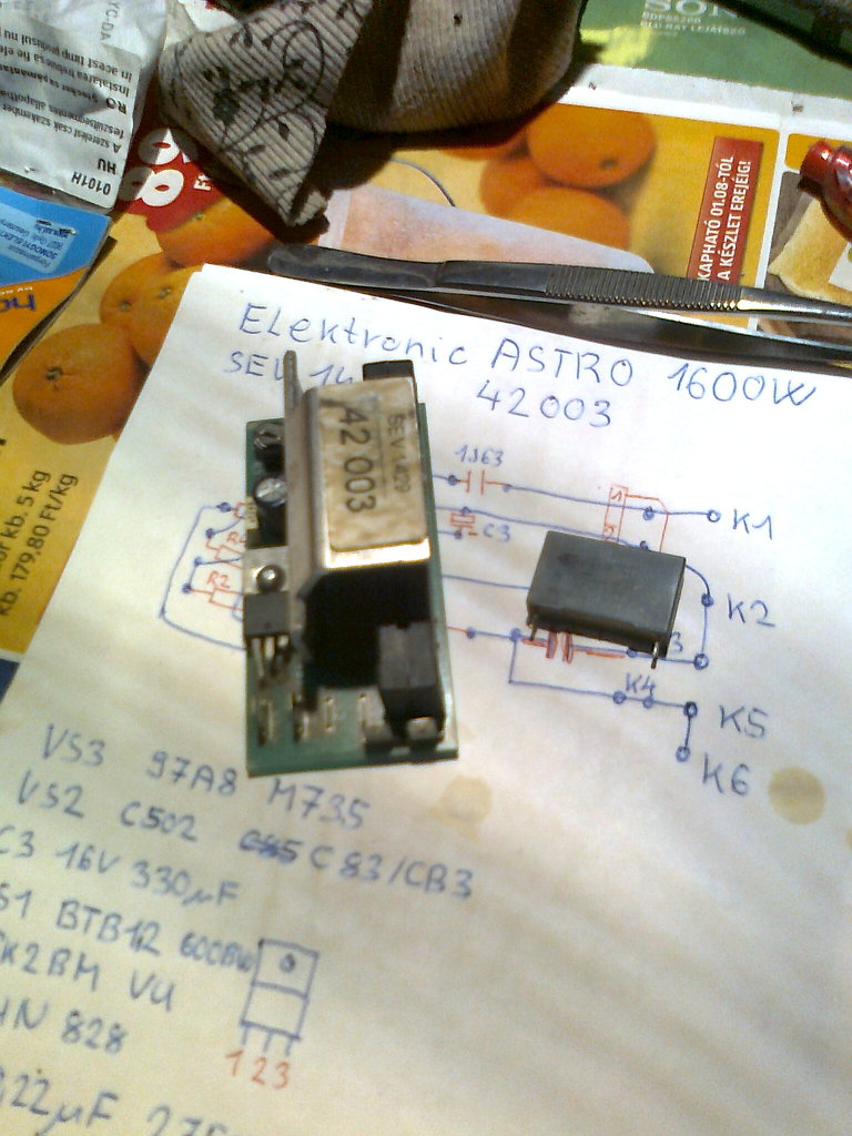

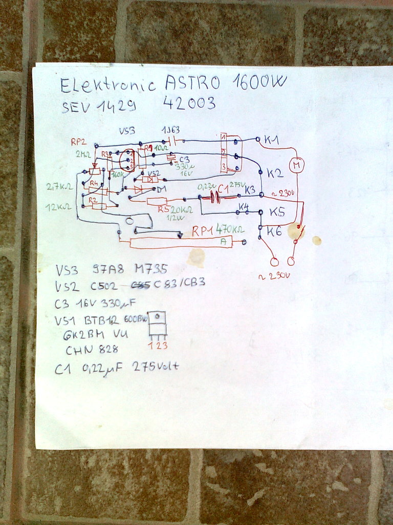

(#) kaja hozzászólása Feb 6, 2015 /
Ma javítottam egy Elekronic Astro 1600w porszívót, ebbe ilyen panel van hátha ez segít.
K1: Motorhoz ki (F) (szabályzott oldal)
K2: 230V betáp (F) kapcsolón keresztül, K3üres
K5: Motorhoz (N) (nem szabályzott oldal), K4 üres
K6: 230V betáp (N)
K5-K6 panelon közösítve van. K2 és K6 ,nulla vagy fázis felcserélhető működés szempontjából mindegy melyik-melyik.

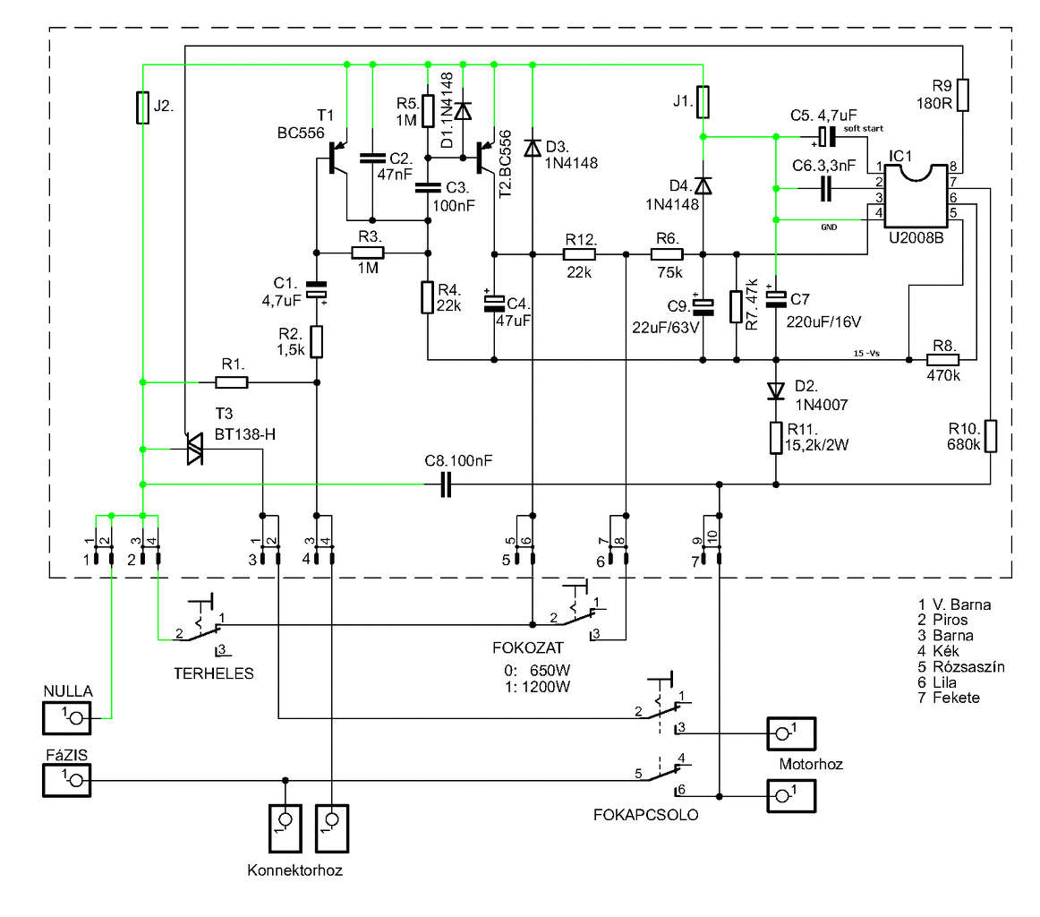

Segítségre lenne szükségem.
Van egy Kress 1200 NTX EA porszívó, melynek leégett az eredeti motorja. Sikerült méretileg egyező de kicsit kisebb , 1000W-os motort szerezni bele.
A problémám az lenne, hogy a porszívó eredeti elektronikáján van egy teljesítmény kapcsoló, mellyel 650W és 1200W között lehetett átkapcsolni. Ez az átkapcsolás az új motorral nem működik. Konnektoros fogyasztás mérővel nézve bekapcsoláskor szépen felpörög a motor, tehát a lágy indítás része az működik. A felvett teljesítmény eléri az 1kW-ot, de aztán visszaesik kb 600W-ra. A kapcsoló átkapcsolására nem reagál. Az elektronika szinkron indítás funkciója működik.
Maga a kapcsoló rendben van, kimértem multiméterrel. A panelon a vezérlő U2008B IC kivételével minden félvezetőt, és az elektrolit kondikat cseréltem, a forrasztásokat átforrasztottam, de nem oldotta meg a problémát. Az ellenállásokat kimértem, egyeznek a színkódos értékekkel, egyedül a fólia kondenzátorokhoz és az IC-hez nem nyúltam.
A panelról visszarajzoltam a kapcsolási rajzot. Sajnos nem lettem okosabb tőle. Amit sikerült kideríteni, hogy a nagyobb fokozatra kapcsolva az R12-es ellenállást zárja rövidre. Az IC adatlapjából kénezve ez az ellenállás a szabályzó lábra van kötve. Bízok benne, hogy nem a motor 200W-nyi teljesítmény különbsége okozza a problémát. Ha még is, milyen változtatások szükségesek, hogy az 1kW-os motorral is működjön a funkció? Már az is jó lenne ha csak az 1000W-os fokozat működne az elektronika szinkron indítás funkciójával együtt. Sajnos ennyire nem értek az elektronikához. Ha nem a teljesítmény különbség okozza a gondot, hol keressem a hibát?
A porszívó sajnos már leégett motorral került hozzám, így az eredeti működésről nincs tapasztalatom. Az is lehet hogy maga a panel hibás, de jó lenne használhatóvá tenni.
Kikötött elektronikával a porszívó felveszi az 1kW-ot de így elveszik a szinkron indítás és a késleltetett kikapcsolás lehetősége is. Az elektronikát bekötve ezek működnek de akkor meg csak 600W-ot vesz fel és gyengébben is szív.
A panelon található U2008B típusú IC-t sajnos idehaza már nem forgalmazzák, mindenhol kifutott termék, ráadásul a panelon smd kivitelben van. Ha az mehetett tönkre szerencsére ebay-ről beszerezhető, de elég borsos ára van és hosszú a szállítási idő.
Bari
A hozzászólás módosítva: Okt 17, 2015
(#) kadarist válasza Bari- hozzászólására (») Okt 17, 2015 /
Van a triakkal sorba kötve egy árammérő ellenállás. Annak az értékét csökkentsd a motor teljesítményével arányosan. Ezt az IC-t pedig sok helyen árulják, még a HE-Store-ban is.
(#) Nemtudhatod válasza kadarist hozzászólására (») Okt 17, 2015 /
„Annak az értékét csökkentsd a motor teljesítményével arányosan”
mivel kisebb a motor amit rátett, így növelni kell kissé. ( R1 manganinszalagot )
(#) Bari- válasza kadarist hozzászólására (») Okt 17, 2015 /
Köszönöm a tippet, én az R11 ellenállásra tippelek az nagyobb teljesítményű.
Az IC-t közben a hestorban megtaláltam de DIP8-as tokban, a panelon meg smd-ben szerepel, de nem is cserélném, ha nem azzal van a gond.
Bari
(#) Bari- válasza Nemtudhatod hozzászólására (») Okt 17, 2015 /
Az R1 manganinszalag a szinkron indításhoz tartozik, ha a kapcsolási rajzon a terhelés kapcsoló zárva van, az az áramköri réz ki is van iktatva, és az R11-re tippelek, az 15,2k ohm és 2W-os. Az IC adatlapjából megpróbálom majd kihámozni hogy csökkenteni vagy növelni kellene.
Bari
(#) Sebi válasza Bari- hozzászólására (») Okt 17, 2015 /
Nézegettem a rajzod, szerintem a C8 ott nem lehet. Valahogyan a nulla ágra is szükség van, de ez sem látszik jónak. A 15kohm a tápfeszt állítja elő.
(#) kadarist válasza Nemtudhatod hozzászólására (») Okt 17, 2015 /
Ha kisebb lett, akkor tén,leg növelni kel, erre nem figyeltem. Köszönöm a javítást!
(#) Bari- válasza Sebi hozzászólására (») Okt 18, 2015 /
Jobban megnézve a rajzot valóban nem jó helyen van a C8, illetve az jó helyen van, mert teljesen megegyezik a panellal, hanem a 7-es csatlakozóra menő vezeték rosszul lett berajzolva. A kapcsoló másik csatlakozójára csatlakozik. Nem kellett volna éjjel fáradtan szerelni. A motor beszereléskor sikerült a motortól jövő két vezeték helyét felcserélni a kapcsolón és így a rajzot is hibásan visszarajzolni, ez okozta a hibát is, hogy nem működött rendesen a szabályozás. A vezetékeket helyesen csatlakoztatva helyreállt a rend.
Köszönöm, hogy felhívtad a figyelmemet erre a hibára.
A kapcsolási rajzot kijavítottam, és beírtam még a hiányzó értékeket.
Az R12 ellenállás értékének változtatásával lehet a teljesítmény kapcsoló kikapcsolt állásában változtatni a motor teljesítményét. A növeléssel a motor teljesítmény csökken. Egy potméterrel helyettesítve menet közben is szabályozni lehet. A beüzemelt 1000W-os motor ténylegesen 1100W-ot vesz fel a hálózatból konnektoros fogyasztásmérővel mérve a a teljesítmény kapcsoló zárt állásában. Az eredeti 22k-s ellenállással 850W volt a felvett teljesítmény. Kicseréltem az ellenállást 33k-ra így 680W lett a felvett teljesítmény.
Köszönöm a segítséget.
Bari
(#) Sebi válasza Bari- hozzászólására (») Okt 19, 2015 /
Igen, így már rendben van. Amíg igyekeztem megérteni - rossz szokásom szerint - módosítgatok a rajz vonalvezetésén a saját ízlésem szerint.
(#) orcika70 válasza Bari- hozzászólására (») Okt 19, 2015 /

(#) Bari- válasza Sebi hozzászólására (») Nov 14, 2015 /
Köszönöm az átrajzolást, így valóban jobban érthető a rajz, majd a sajátomat is átalakítom erre a formára. Köszönöm még egyszer a segítséget. A porszívó azóta is megfelelően üzemel.
