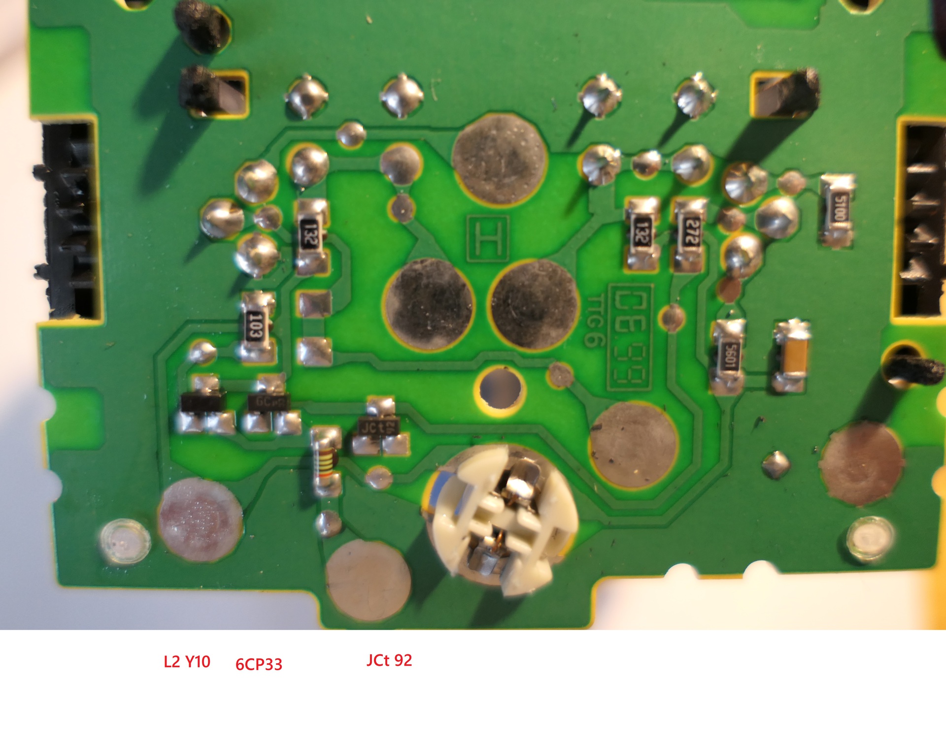

A képen egy opel astra vivágítás kapcsolójának a panelje látható!
Egy zárlat után a két potméterrel állítható dolgok nem működnek, fényszóró magasság és a műszerfal világítás, valamint a ködzárófény nyomógombos kapcsolója nem húzza be a relét!
A három kis SMD alkatrész mehetett tönkre talán, odaírtam a kép alá, hogy mi van rájuk írva.
Ez alapján lehet esetleg tudni, hogy ezek mik lehetnek?
Valamint a kis hengeres színkódos alkatrész micsoda lehet?
Én ellenállásra gondolnék, de miért nem olyan kerülhetett oda, mint a többi fekete!?
A 2db 3as kőr alakú forrasztásnál van a két trimmer potméter.
(#) zolika60 válasza Fidel hozzászólására (») Máj 5, 2022 /
Miből gondolod, hogy azok a tranzisztorok tönkre mentek? Mérted?
(#) Fidel válasza zolika60 hozzászólására (») Máj 5, 2022 /
Rámértem a panelben, egy darab nekem gyanúsnak tűnik! De nem vagyok szekértője a témának, a panelben nem tudok biztosra menni a méréssel.
Ha meg már kiszedem, legyen csere helyette!
Abból gondolom, hogy nem nagyon van más ami tönkremehetne ezeken kívül!
Táp ott van a kapcsolónál, minden működik, ami nem a potméterekkel és a nyomógombbal van működtetve!
Van valami más ötleted esetleg? Biztosíték táblát már többször átnéztem, de semmi eredménye, a szivargyújtó biztosítékát kicseréltem, az működik is!

(#) oszitrek válasza Fidel hozzászólására (») Máj 15, 2022 /
Szia,
A kis hengeres alkatrész egy MELF ellenállás, és azért használnak ilyet, mert jobb a teljesítménye, mint az SMD ellenállásoknak. Épp most ledeztem be a mi lámpakapcsolónkat.
A 6C az egy BC817 NPN tranzisztor,
a JC BAL74 dióda,
az L2-őnek a feliratát nem látom rendesen.
