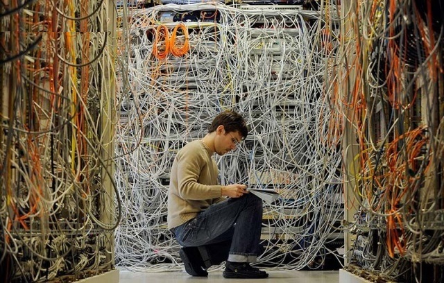

Amint böngészni kezdtem, ez a kép jött szembe. Lehet ezért tartott eddig a javítás?
Pedig lenne rá egyszerű magyarázat. Benn ülsz a HE épületében és nincs kapcsolat kifelé.
Ilyen képeket nálunk is lehetne csinálni.
![]() Nem, nálunk nem lehet képeket csinálni. ![]() Srácon nincs is antisztatikus papucs. ![]()
