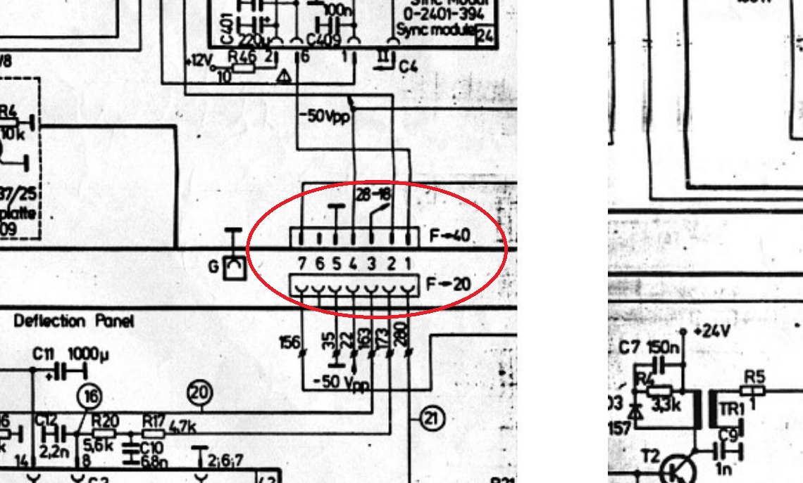

(#) etilalkohol válasza etilalkohol hozzászólására (») Júl 1, 2023 / 1
Sziasztok, kiszedtem a tápot és átkondiztam (volt már benne két kisebb elkó cserélve)..
Raknám vissza, akkor látom, hogy ott megy el egy kábelezés, amiből 3 db vékonyabb vezeték el van rágva egér által (piros vagy barna, fehér, zöld) ez a nagyfesz panelról megy a tuneres panelhoz F jelű csatlakozó a rajzon.
Sajnos nem tudom, hogy a kondizás és/vagy a vezeték szakadások mit okoztak, de a lényeg, hogy most nincs csíkozás és a kép futása is stabil.
Azaz használható a tv, míg a nagyfesz és képcső bírja. Sajnos elég hangosan sziszeg a nagyfesz rész, ott vagy a sokszorozó vagy a tekercs fog szétmenni - sötétben próbáltam nézni de semmi kiszikrázást nem láttam.
Mégegyszer köszönöm a segítségeteket!

(#) VJ72 válasza ONKYOS hozzászólására (») Júl 2, 2023 /
A sorkimenő felől érkező kioltó jelek hiánya miatt volt a visszafutási csík, szakadt vezetékeket volt a hiba oka.
Működik mi a probléma?

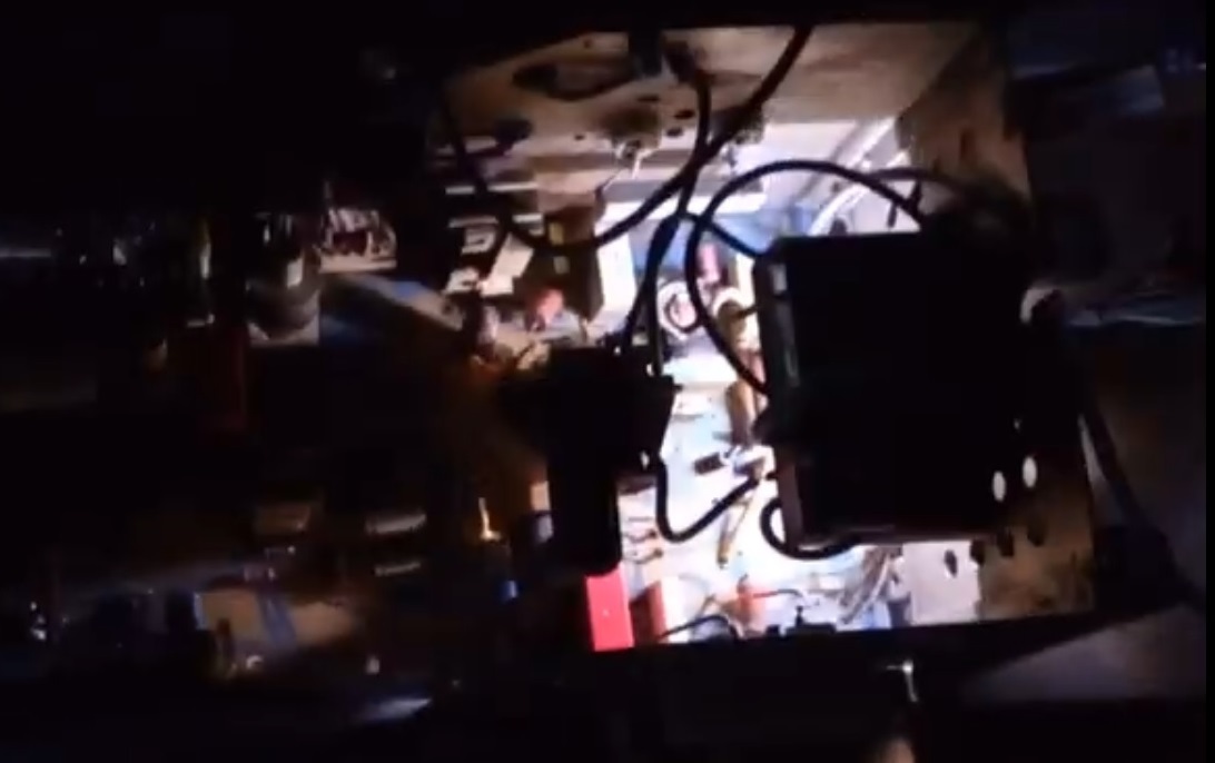

(#) etilalkohol hozzászólása Júl 2, 2023 /
Még este megadta magát a nagyfesz rész (legalább pár óra Commodore-ozást kibírt), sikerült szikrát ill. annak fényét fotózni:
Ahogy nézem az ív nem látszik, így valószínűleg a sokszorozó alatti részen húzhat át valamerre.
Próbáltam keresni a neten, de se sokszorozót se sorkimenőt már nem lelek, volt ezeknek érdemi helyettesítő típusa?
