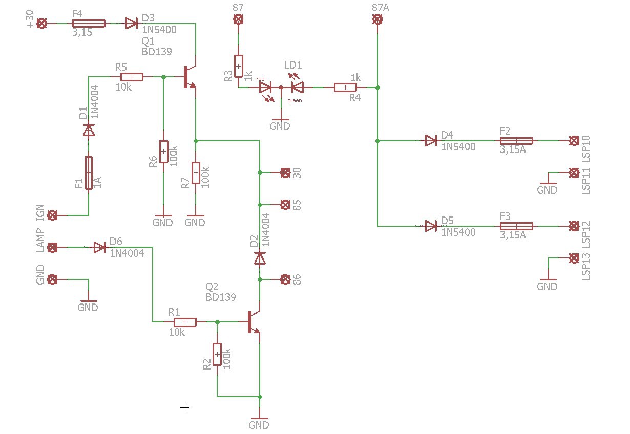

(#) bancsi15 hozzászólása Máj 30, 2022 /
Szerettem volna csinálni egy nappali menetfény kapcsolót.
Segítenétek megkeresni a hiba okát?
Az alap koncepció, hogy
- a ki és bemeneteket védem diódával és biztosítékkal
- a +30 pont az állandó 12V, melyet az IGN pontra érkező jel kapcsol. Ekkor felkapcsolódnak az LSP10-13 pontokra kapcsolt lámpák és a visszajelző led zölden. Ha itt megszűnik a jel, lekapcsolnak a lámpák.
- a LAMP bementre érkező jel hatására meghúz a relé (autós relé, 85 és 86 pont a tekercs, 30 be, 87a az állandó ki, 87 a kapcsolt kimenet) és a lámpák lekapcsolnak, a visszajelző LED pirosan világít.
Összeraktam a kapcsolást és követő jelenséggel találkoztam. Addig minden jó, hogy a bejön a +30 ponton az állandó 12V és máshol nincs feszültség. Az IGN potnra 12V-ot kapcsolva mérhető feszültség a kimeneteken de már kb. csak 9-10V, és ha a LAMP bemenetre is 12V feszültséget adok, akkor leesik a mérhető feszültség kb. 5-6 V-ra kimeneteken és a relénél. Így a relé már nem tud behúzni, hallani, ahogy próbálna behúzni, de még nem tud. A bemeneten (+30 pont) továbbra is 12V van. A visszajelző DUOLED egyelőre nincs bent
Szerintetek mi lehet a nagy feszültségesések oka? A tranzisztorok bázis ellenállásainál szúrhattam el valamit?
Köszi a segítséget előre is!
Üdv,
(#) Régi motoros válasza bancsi15 hozzászólására (») Máj 30, 2022 / 1
Nem számoltam utánna, de szerintem a két 10k -s bázisellenállás sok, kevés a bázisáram, és talán emiatt nem nyitnak teljesen a tranyók. A bázison lévő testre húzó ellenállások pedig nem is biztos,
hogy szükségesek, az általában feteknél szokás. A tranzisztor árammal vezérelt eszköz, a bázis ellenállást kell megfelelően kiszámolni, méretezni a kapcsolni kívánt áram és a tranzisztor bétája (áramerősítés) figyelembevételével.

(#) proli007 válasza bancsi15 hozzászólására (») Máj 30, 2022 / 2
Hello! Pontosan így van. Egy gépkocsi relé tekercsellenállása kb. 80 Ohm. Ez azt jelenti, hogy a működtetéséhez kb. 150mA áramra van szükség. A BD139 áramerősítése, kb. 100 körül van ezen a kollektoráramon. Ha "rendesen" nyitásba vezérelnék a tranyót, akkor kb. 50-es áramerősítéssel célszerű számolni. Tehát kb. 3mA bázisáram szükséges. Avagy, az R1-et 3,9k..4,7k-ra célszerű választani. (R2 pedig ahogy írta kolléga akár el is maradhat.)
Másik nagy probléma, hogy a Q1 az emitterkövető kapcsolásban van, tehát az emitter követi a bázist, így az R5-re eső feszültség jelentősen csökken, így a bázisáram is.
Ha 150mA kollektoráramot nézünk és 100-as bétát, akkor a bázisban 1,5mA áramigény van. Hogy ez az áram átfolyjon az R5 ellenálláson, ahhoz 15V-ra lenne szükség! Mivel a bázisáram feszültséget ejt az R5 ellenálláson, ezt a csökkentett feszültséget kapja majd a bázis, az emitter meg ezt követi. Ezért nincs meg a feszültség a relén.
Ha az R5 ellenállást pld. egy 100 ohm-ra cseréled, akkor az 1,5mA bázisáram azon csak 0,15V feszültséget fog ejteni. Így a bázis, a 12V-nál csak az R5 feszültségesésével és a D1 feszültségesésével fog kisebb feszültséget kapni. Ettől az emitter mintegy 600mV-al lesz kisebb értéken. Vagy is a veszteség, így kb. 2V lesz mindössze..
(#) proli007 válasza bancsi15 hozzászólására (») Máj 31, 2022 / 1
Hello! Most olvastam csak. hogy mit is szeretnél.. A 30-at tedd az IGN pontra, nehogy még a lámpák áramát is a szerencsétlen Q1-el kapcsoltasd!
(#) bancsi15 válasza proli007 hozzászólására (») Máj 31, 2022 /
Nagyon köszönöm neked és Régi motorosnak is az építő jellegű hozzászólástokat!
Kivettem a bázisokat a földre húzó 100k ellenállásokat, az R5-öt cseréltem 82 Ohmra és az R1 két ellenállásból lett 4k (ezek voltak itthon kéznél ).
Szuperül működik már minden.
Kimértem a feszültségesést, valójában alig 2V.
Nagyon köszönöm mindkettőtöknek a segítséget!
Kicsit jobban meg is értettem már, hogy mi miért volt, így hogy leírtátok
Köszönöm a tippet!
Ennyire sok lenne neki a jelen formában? Igazából 10W összteljesítményről lenne szó.
Nem nagy dolog átkötni, megoldom, csak érdekelne, hogy jobban megértsem a dolgot
Köszi szépen!
Leírtam, hogyan alakulnak a dolgok a kollektoráram függvényében. Erre ugyan úgy érvényes, csak most már a 10W és a relé, már 1A áramot kíván. Az adatlap szerint 0,5A esetén a garantált áramerősítés már csak 25..
Így már 40..50mA bázisáram igény van. Közben az egész emitter-követő kapcsolásra sincs szükség. Mert feszültséget nem erősít, fázist nem fordít, mindössze az IGN pont terhelését csökkentené. És, mi annak a haszna?

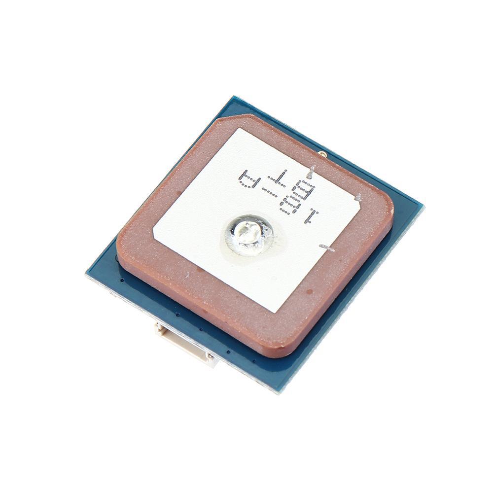

(#) jan5650 hozzászólása Jún 1, 2022 /
Nem tudom mennyire vagytok otthon a GPS modulokban.
Adott egy modul, aminek a hátulján egy kerámia antenna van.
A kerámia antenna PCB felőli része fém, és szinte biztos hogy GND-ként szolgál, mert bár nem szedtem még szét, de szinte biztos hogy a PCB-n egy nagy GND pad van alatta. Az antenna közepén pedig egy kis tüske van, ami maga az "adat", ez nem érintkezik a GND paddal, hanem átmegy a pcb másik odalára az "adatpadra".
A problémám az lenne, hogy nekem ezt az antennát 3-4 méterre el kellene vinnem a modul helyétől. Azon gondolkodtam, hogy kaphatóak ilyen külső autókba való gsp antennák amikhez koax kábel van, viszont a végén egy SMA csatlakozó.A PCB-n lévő kerámia antennát leforrasztanám, a külső antenna SMAa csatlakozóját levágom, a belső vezetőszálat rákötöm az adatpadra, a külső szigetelést pedig ráforrasztom a GND padra akkor elvileg működnie kellene?
(#) pipi válasza jan5650 hozzászólására (») Jún 1, 2022 /
Ha szinte biztos, akkor szinte biztos jó ))) de miért nem nézed meg?
Én magát a modult vinném el arra a távra, szerintem a madzagja elbírja azt a távot.
(#) Bakman válasza jan5650 hozzászólására (») Jún 1, 2022 / 1
Biztos, hogy nem lesz jó, ekkora frekvencián már egy gobostű hegye is beleszól a rendszerbe. A PCB csak egy mákszemnyivel nagyobb, mint az antenna. Miért nem az egészed telepíted oda, ahova csak az antennát szeretnéd?
Ha minden igaz, 9600-as UART kimenete van a modulnak, az 10 m kábellel is lazán elbír.
(#) jan5650 válasza Bakman hozzászólására (») Jún 2, 2022 /
Ezt sajnos nem tudom odébb rakni.
Viszont ha már itt tartunk: ezt a modult meg kell táplálni 5V-al. 10m egyébként nem sok neki egy AWG 24-AWG26-os kábelen, mert azért itt már jelentős lenne a feszültség esés, nem?

(#) Bakman válasza jan5650 hozzászólására (») Jún 2, 2022 /
Nem, nem sok a 10 m. A modul nem fogyaszt sokat és ha minden igaz, van rajta egy 3.3 V-os LDO stabilizátor is.
(#) pipi válasza jan5650 hozzászólására (») Jún 2, 2022 /
vihetsz nagyobb feszt is, és helyileg teszel egy stabilizátort 5V-ra

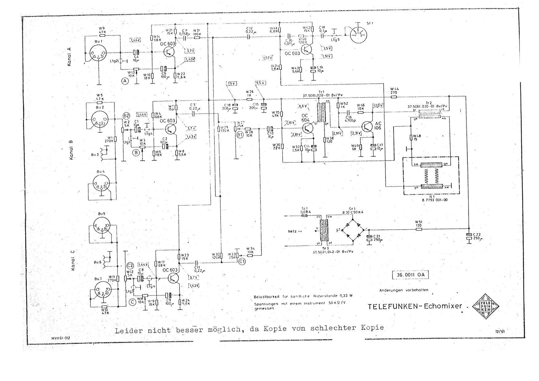

Egy régi Telefunken rugós zengetőn dolgozok (kapcsolási rajzot mellékeltem) és arra lettem figyelmes, hogyha azt a potmétert állítom, amelyik a zengtőtankba jutó jel mennyiségét szabályozza (C1 vagy B1 jelölés), akkor a tiszta, effektmentes hang jelszintje valamennyire csökken. Ezt az előttük lévő csatolókondenzátorok után (C3, C11) nézem szkóppal.
Ez mennyire lehet normális jelenség a kapcsolási rajz alapján? Okozhatja ezt az, hogy ezek a kondik majdnem 50-60 évesek és valamennyi egyenáramot áteresztenek, átereszthetnek?
Köszönöm előre is a segítségeteket!
(#) tufatofu válasza andraschober hozzászólására (») Jún 3, 2022 /
A csatolókondenzátorok állapota igen meghatározó a jelútban mindig, de jelen esetben én az ősi germánium tranzisztorokra is fókuszálnék, melyeknek nem barátja az idő és a túlzottan szélsőséges tárolási körülmények sem(pára, hideg-meleg váltakozása). Jellemzőjük a bezajosodás, hőmegfutás, erősítési tényező csökkenés álló helyzetben stb.

(#) andraschober válasza tufatofu hozzászólására (») Jún 3, 2022 /
Egyáltalán nem zajos a cucc, szépen teszi a dolgát, nem gondoltam rá, hogy ezekkel van a gond. Inkább aza fura, ha feltekerem a zengető potiját, akkor valamennyire visszaesik a tiszta jelszint. Nem zavaró, de mindenesetre fura.
Csináltam rajta pár módosítást is, de nem gondolnám, hogy azok miatt van: Egy kapcoslóvóval egymás után lehet fűzni a csatornákat, nagyobb torzítás végett és le lehet kapcsolni a tiszta jelet. Ezeknek szerintem nincsen ráhatása a problémára, mert van egy módosítás mentes eszközöm is, amivel ugyanez a jelenség figyelhető meg. Abban azt hiszem AC122-es tranzisztorok vannak.
(#) Epu2 válasza andraschober hozzászólására (») Jún 3, 2022 /
Szerencsés rajz. Ha kiakarod cserélni a Ge-ot Si-ra, ott vannak a feszültségértékek. A c és e feszültséget kell beállítani a bázis osztóval.
(#) pucuka válasza andraschober hozzászólására (») Jún 3, 2022 /
A jelenség szerintem konstrukciós eredetű. A jelek keverésére használt potik túl nagy értékűek, egy Ge tranzisztoros fokozat bemeneti impedanciája néhány kΩ, Ez a potik max állásában a keverő osztó áramkört beterheli, ezért csökken a jelszint.
Ez ilyen. Ezen csak jelentős átkonstruálással lehetne javítani.
(#) andraschober válasza pucuka hozzászólására (») Jún 3, 2022 /
Köszönöm a segítségeteket! Nem zavaró, jól szól és nem annyira fontos hogy ezért átalakítsam.
