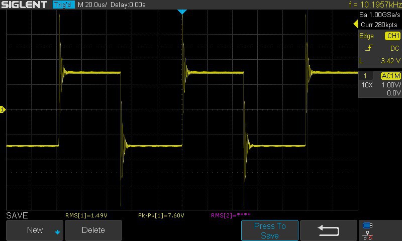

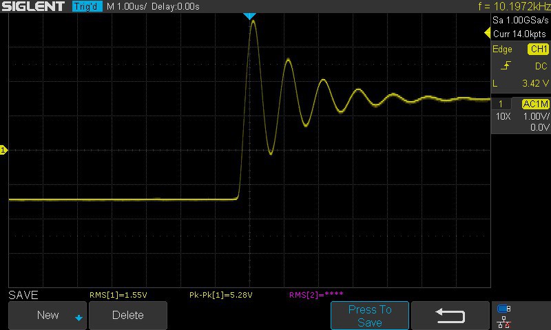

Régebben amikor olvasgattam ilyeneket, hogy egy erősítőről sokat elárul egy négyszögjeles mérés nem igazán értettem hogy mit is akar ez jelenteni, talán az írója sem (vagy másra gondolt), mert más kontextusban igyekezett használni a kifejezést.
Csináltam régebben pár mérést, hogy tulajdonképpen hogy is néz ki egy 10k négyszögjel adott erősítők kimenetén ha azokból eltávolítunk minden utólag berakott ilyen/olyan/amolyan kompenzáló kondikat (és az nem gerjed be). A mérésben van 3 erősítő, egy félvezetős, egy lassú és egy gyors csöves, a félvezetős és a gyors csöves ábráját ki is nyújtottam. Aztán, hogy ezekből az ábrákból lehet-e bármilyen következtetést levonni arra vonatkozóan hogy melyik szól jól vagy rosszul azt nem tudom, minden esetre beszédes.

Amelyiknek lengések vannak a négyszögjel átvitelében az általában rosszabbul szól, mint az, amelyik kicsit lekerekíti a négyszögjelet.
A kompenzálótagok, mint a nevükben is benne van - egy erősítő fázismenetét "kompenzálják".
Ez olyan mintha lebontanád az autód karosszériáját, hogy vajon akkor mekkora lesz a légellenállása.
Egyszer azt mondta nekem egy illető, hogy ő ezt annak ellenére meghallja, hogy tele van pakolva kompenzáló tagokkal a kapcsolás, mert attól az még úgy akarna viselkedni ahogy nélkülük.
Teljesen rossz a hasonlat, plusz akkor ennyiből felhozhatnék egy olyat ellene, hogy az a jó nő amelyiken fél kiló smink van, függetlenül attól hogy mi van a smink alatt...
Kompenzálni meg ugye azt kell ami eleve rossz, ami "jó" azt nem kell. Szemüveg se olyankor kell amikor jól látsz.

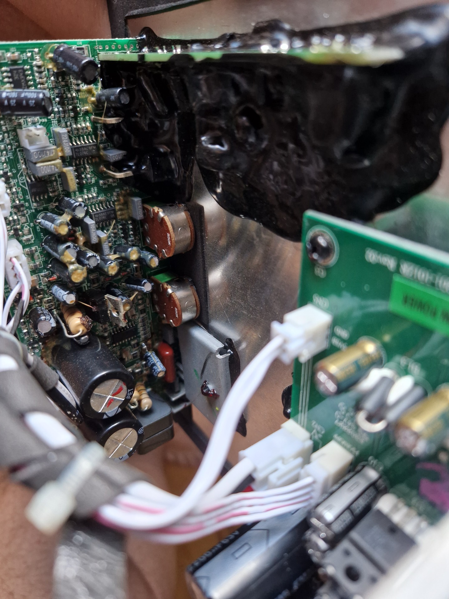

Egy aktív mélynyomó erősítőjének javításában szeretnék segítséget kérni. Klipsch R-112SW a döngető típusa, és a probléma az vele, hogy amint valamit rádugok a bemenetére nagyon hangos brumm lesz hallható, és a hasznos bemenő jelből nem hallani semmit. A gain poti minimumtól legkisebb elmozdítására is. Földeletlen kapcsitápos megoldásról van szó, de valami földhurok szerűségre gyanakodtam, azért kiforrasztottam a táp primer és szekunder közötti kondiját, így 100%ban földfüggetlennek kéne lennie, de mégis még a külső felét tapizva az RCA-knak is bemegy a brumm. Ha telefont csatlakoztatok rá akkor is ugyanaz a jelenség. Tápfeszek rendben vannak, a +-15V ágat lehúzva, teljesen csend van, így szinte biztosan az előfok teszi bele, ráadásul valahol az "elején", mert a brumm a gain potira és a lpf-re is reagál. Van valami tipp hogy merre nézegelődjek? Sajnos elég bonyolult ömlesztett panel, és kapcsirajz nélkül eléggé meg vagyok lőve..
Gyári erősítőkben nem kötözgetik a földet mindenhova ész nélkül mint amatőr körökben, hanem kiforrott szisztéma szerint vagy csillagpontosan, vagy sorosan felfűzve. Viszont valahol galvanikusan találkozik a bemeneti föld a tápfölddel.
Ha GND folytonossági hiba a probléma, akkor a következő a teendő: Kikapcsolt erősítőnél mérj rá a nagyobb elkókra hogy van e rajtuk feszültség. Ha igen, süsd ki őket, de ne csavarhúzóval, hanem ellenállással. A primer elkókat 1kOhm, a szekunder oldaliakat 100 Ohm körülivel. Utána tapogathatod a paneleket. Szakadásvizsgálóval a bemeneti RCA GND-je és a végfok két pufferkondi közös pontja között ellenőrizd a folytonosságot. Ha szakadás van, akkor a csatlakozó kis kábeleket is meg kell nézni. Valahol megszakadt a GND. Átmenetileg a végfok két pufferének közös pontja és a bemeneti RCA GND-je közé beforraszthatsz egy vezetéket, és megnézheted búg e még. Ez természetesen nem a végleges megoldás, mert ész nélkül nem szabad földelgetni mindent. Mivel a bemenet és a végfok földje között van néhány GND pont, meg kell keresni a két legközelebbit, ahol szakadás van. Előfordulhat, hogy a kapcsitáp miatt az előfok tápszűrő kondijai kiszáradtak. Ebben az esetben más javítási megoldást kell keresni. Idézet: „Régebben amikor olvasgattam ilyeneket, hogy egy erősítőről sokat elárul egy négyszögjeles mérés” Ez így van, sokat elárul, de nem mindent. A négyszögjeles mérés egyszerű, és gyors, viszonylag sok dolgot elárul az erősítőről, de azt nem, hogy milyen a "hangzása", hogy fog szólni. Az impulzus felfutási ideje a felső határfrekvenciával van kapcsolatban, a tetőesése az alsó határfrekvenciával. Ha az oszcillogrammon bármilyen lengés, hirtelen átmenet látszik, az arra utal, hogy az erősítő valamiyen fokon gerjed, még ha csillapítva is van. Enyhe túllövés még nem nagy baj, mert az már az erősítő felső határfrekvenciájának közelében okoz fázistorzítást. A tetőesés az erősítő alsó határfrekvenciájával van kapcsolatban. Ezekkel az adatokkal jól megbecsülhetők egy erősítő alapparaméterei. Ha jól megy a matek, akkor akár pontosan is meghatározhatók. Ma már egy szimulátor többé kevésbé elvégi helyetted ezeket a számításokat, de az sem mondja meg közvetlenül, hogy hogyan fog szólni, de gyakorlat után az is jól megbecsülhető. Hogy egy erősítő a valóságban hogy fog szólni, azt leginkább a dinamikus paraméterei határozzák meg, fázismenet, futásidő menet, belső intermoduláció.
Nagyon szépen köszönöm, tényleg a gnd volt szakadt, összekötve hibátlanul működik. Nekiállok akkor szépen visszakövetni, hol szakadhat meg.
