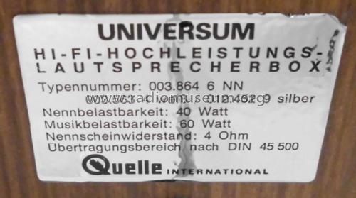

Az lenne a kérdésem a tapasztaltabb fórumtársakhoz hogy kaptam egy hangdoboz-párt (universum) a mellékletben található verziót. ((Dobáljatok meg nyugodtan, de nekem tetszik a hangja!))

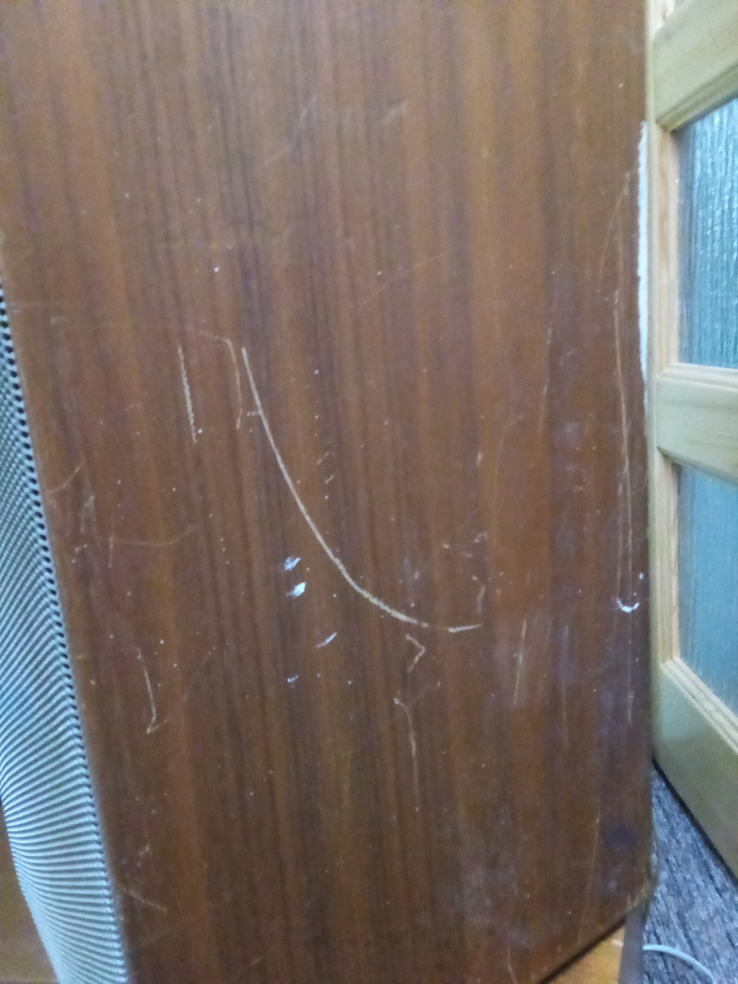

A másik képen a sérülések mértéke-jellege látható ami -amennyire látom- leginkább csak esztétikai hiba.
Milyen módszereket javasoltok ezek eltüntetésére/elfedésére/elrejtésére azon kívül persze hogy áztassam be gázolajba majd gyújtsak egy gyertyát.
Az előlap gyári perforált vékony fémlemez, pici/halvány/nem mély karcolással, ami nem feltűnő és akár úgy is maradhat annyira nem szembeötlő!
Köszi..
(#) Gafly válasza adapter hozzászólására (») Jún 29, 2022 / 1
Osztályfőnökünket szekáltuk mindig ezzel:
„Hangzáshűség felső fokon,
UNIVERZUM HIFI torony.”
Mert neki ez volt, és büszkén vállalta.
Szerintem ha csak áttörlöd bútorfénnyel (ha van viaszos az talán jobb), már vállalható is lehet.
Oldalról úgysem nézegeted majd...
(#) elektrorudi válasza adapter hozzászólására (») Jún 30, 2022 / 1
Szerintem nem tudsz vele mit csinálni. Ez laminált pozdorja. Nem tudok róla, hogy árulnának vasalható fóliát (olyat mint az élfólia). Gondolom, azért, mert házilag úgysem lehet normálisan feltenni.
Az öntapadós fóliával pedig két baj lehet:
- A fém rácsot nem tudod levenni sérülés nélkül, és amúgy is szívás a sarkokon, éleken afelragasztani szépen (majdnem lehetetlen)
- Ha sikerül is, nagyon sérüléken lesz.
Hagyd így!
(#) adapter válasza elektrorudi hozzászólására (») Jún 30, 2022 /
Valószínű akkor így marad.
Ehhez van leginkább szerszámozottságom technológiai ismeretem és legfőképp időm.
(Esetleg tényleg jól áttörlöm valami bútorápolóval....)
(#) msteve válasza adapter hozzászólására (») Júl 1, 2022 / 1
Szerintem ez annyira régi, hogy valódi furnér van rajta.
Én finoman átcsiszolnám,és egy vastagabb lakkréteggel eltüntetném a kisebb karcokat...
(#) adapter válasza msteve hozzászólására (») Júl 1, 2022 /
(#) Fidel válasza adapter hozzászólására (») Júl 9, 2022 / 1
Ha tényleg valódi furnér van rajta, akkor csiszolás, és veszel egy doboz dió színű viaszt hozzá, és egy rongy labdával átdörzsölöd.
Szerintem jobb, mint a lakkozás erre a célra.
Ha meg fóliás pozdorja, akkor cipőpasztával lekened a sérülést.
