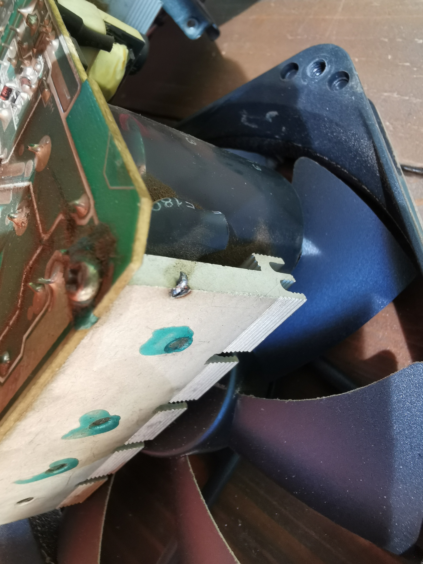

(#) dave500 hozzászólása Júl 17, 2022 /
Sziasztok! Van egy FSP 500-60 GHN típusú tápom, ami sajnos egy baleset következtében(én voltam a hülye, nem húztam ki) az oldalsó hűtőbordahoz hozzá ért a fém lemez (ami földelt, es be is van kötve) szóval lenyomta a kis megszakítót is.. Semmi sem durrant el, van 5VSB, de amint indítani akarom a tápot (zöld fekete) biztosítékot leveri..
Méregettem, a fő trafó előtti 2db FET(vagy tranyo, nem tudom) nem zárlatos! Viszont ami a nagy hűtőbordán, a panel szélén van, furcsa 35-42 Ohmot mérek.. ez lehet a gond?
(#) dave500 válasza dave500 hozzászólására (») Júl 17, 2022 /
Kiszedtem, méregettem.A nagy borda lévő 6R165C egyike zárlat, találtam helyette itthon 6R385C-t, kevesebb áramot bír, viszont gondolom eleve kevesebb jut rá, ha 220rol megy 110V helyett.. (ebbe bízom)
Tönkre ment a BYC5 dióda (ultrafast) 9ns, találtam helyette 35ns-osat.. tönkre ment a nagy sima dióda, ahelyett is találok majd valamit.. még nem cseréltem ki, ezekkel működhet? Illetve lehet más még, ami tönkre ment? Méregettem, nem találtam..
(#) vision61 válasza dave500 hozzászólására (») Júl 17, 2022 /
Szia! A tesztelés idejére köss be sorosan egy 100 W-os hagyományos izzót a 230 V-os bemenetnél. Megvéd a további meghibásodásoktól.
(#) dave500 válasza vision61 hozzászólására (») Júl 17, 2022 /
Szia, kicseréltem mindent, össze is raktam, Indul a táp, de a 100wos lámpa teljesen világít, a táp pedig indul ujra indul, ezt a ciklust csinálja, de ventilátor is felpörög, illetve feszültségek is megvannak, és jók is, de valami miatt világít a lámpa és újra indulgat..
(#) ferci válasza dave500 hozzászólására (») Júl 18, 2022 /
Próbáld meg vagy 2 db paralel kapcsolt 100-as izzóval, vagy egy db 250-essel, ha van. De használhatsz valami komolyabb 150-220 ohm párszáz wattos ellenállást is a próba idejére ( ha van..).
Ha indulgat, akkor a 100 wattos izzó már gátolja a rendes működést.
Az "előtét" izzó wattja nem előírás, mindig passzolni kell a védett táp teljesítményéhez.
Ha zárlatos lenne még a tápod, nem indulgatna és az izzód folyamatosan világítana.
