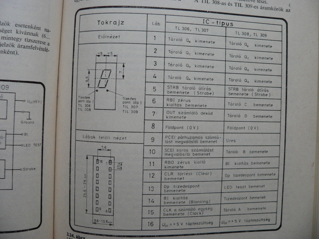

A kapcsolás jónak tűnik csak 1 kicsit át kellene alakítani. Sajnos én nemtaláltam neten semmit a TIL306-ról mármint bekötés meg hogy melyik láb melyik mert ha tudnám akkor könyebb dolgom lett volna mert akkor be tudtam volna kötni és akkor nem lett volna ennyi probléma. Innentől kezdve már csak azt lenne jó tudni hogy a kijelzőnek melyik lába melyik mert onnantól egyszerűbb lenne.
(#) mex válasza Luciferkó hozzászólására (») Júl 3, 2008 / 1
Hello. Sokat használtam ilyen kijelzőket én is régen.
A lábkiosztását jobbhijján kifényképeztem egy könyvből,remélem tudod használni.

(#) Luciferkó válasza mex hozzászólására (») Júl 6, 2008 /
Kössz a képet. már csak arra kellene rájönnöm hogy melyik láb melyik
(#) mex válasza Luciferkó hozzászólására (») Júl 6, 2008 /
Hello. A láb funkciója nem világos,vagy pedig elölnézetből nem tudod beazonositani?
(#) Luciferkó válasza mex hozzászólására (») Júl 8, 2008 /
sajnos elölnézetből nemtudom beazonosítani a lábakat
