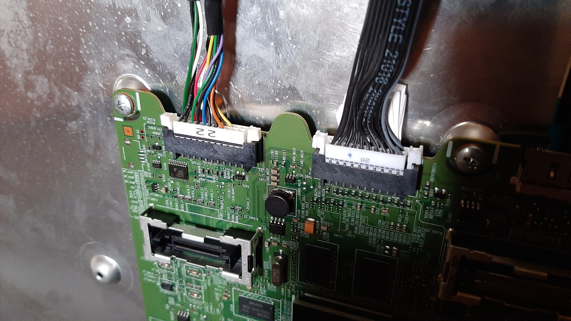

Sziasztok! Nekem olyan hibát produkál a TV-nk, hogy minthe a kontúrvonalak mellett 1pixelnyi piros csík lenne (de lehet van kék is, vagy a piros eltolás miatt látszik az is). Erre van valami ötlet, hogy ezzel mit lehet kezdeni? Nem forrás függő, mivel a TV menüjéen, illetve öndiagnosztika képen is látszik. A típus egy samsung ue40f6500, tcon típusa: BN41-02069A. Ez TCON hiba, vagy valami más? Ha TCON hol lehet ilyet beszerezni?
A hozzászólás módosítva: Aug 16, 2022
A 3D funkció van bekapcsolva szerintem.
Nincs, mert full reset után is ilyen a kép. Korábban csinált olyat, hogy bekapcsolás után mintha alacsony frekvencián menne és remegett a kép, kikapcs/bekapcs utána jó lett, de ezt 2 év alatt kb 5x csinálta. Most meg mintha eltolódott volna az egyes színek szinkronja vagy mi. Most azért nyomkodtam a 3D-s dolgot, de nem az, azt mondja ki van kapcsolva, ha bekapcsolom, akkor még homályosabb a kép.
A T-con-ra csatlakozott LVDS kábel környékén lesz a probléma (ami a mainboarddal köti össze). Ellenőrizd a kontaktokat, pucold ki, de lehet elég, ha kihúzod, visszadugod.
Tegnap este ezt is megcsináltam, de ugyanolyan maradt. Egyébként néha jobb, néha rosszabb a kép.
Gondoltam rád -nagyon bíztam benne, hogy nem jön be a borúlátásod . Szerencsére nem jött be, azaz jó lett a TV. (Persze, az egyáltalán nem baj, hogy figyelmeztetsz az egyéb hibalehetőségre)
Azért megmutatom. -az 1, képen látszik, hogy a tápegység felőli csatlakozóhibával már bütykölték -nem a legszakszerűbben, de a célt akkor elérték. -a 2, képen a másik, a main felőli csatlakozó, most az volt amelyik nem akart érintkezni. (Papírral "kipóckolva", úgy volt hajlandó érinkezni.) -a 3, képen megpróbáltam az egészet fényképezni, nem tudom, látható lett-e... -a 4,-en pedig amit vettem, végre elballagtam a Kerekes utcába Kicseréltem a kábelt, forrasztottam a tápegységoldalra új csatlakozót, jó, működik. A hozzászólás módosítva: Aug 24, 2022

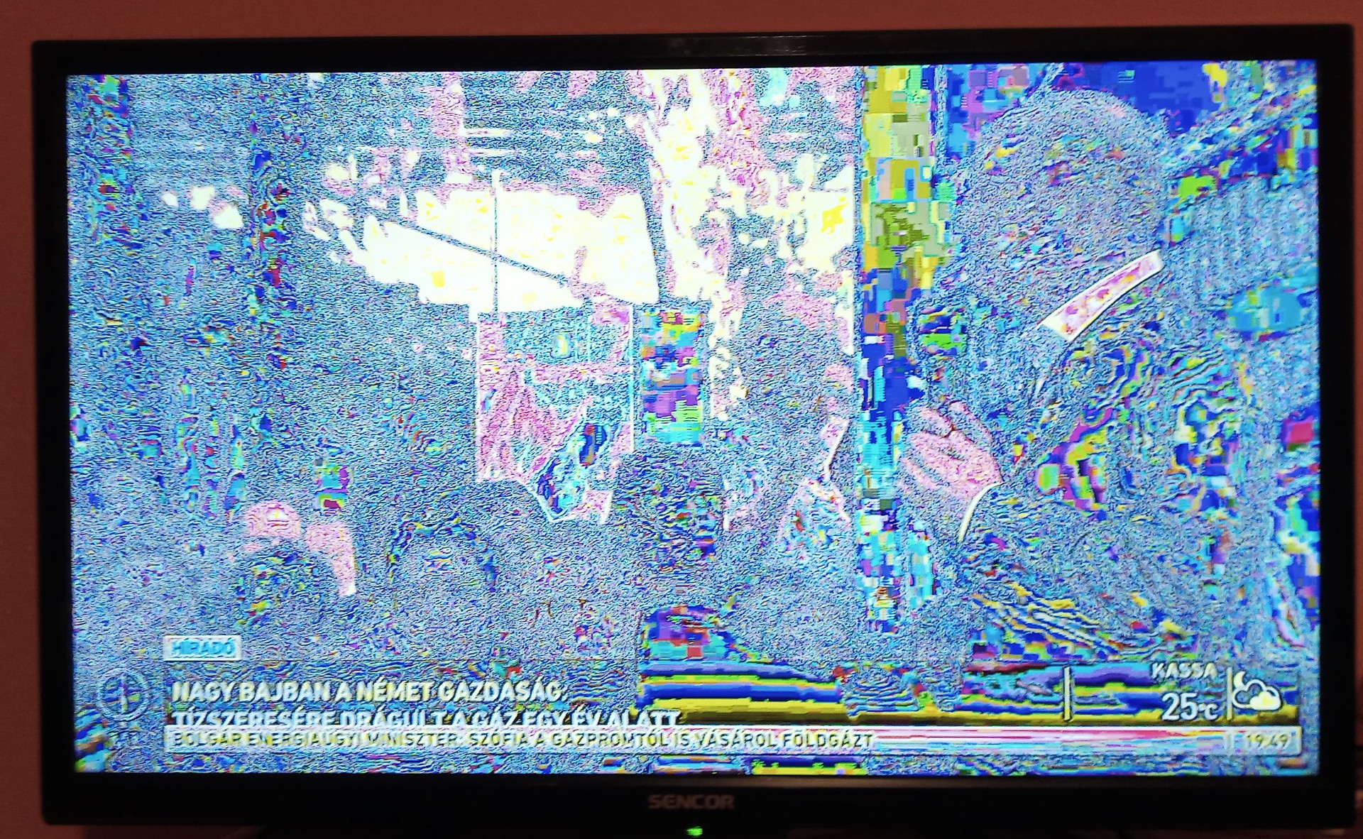

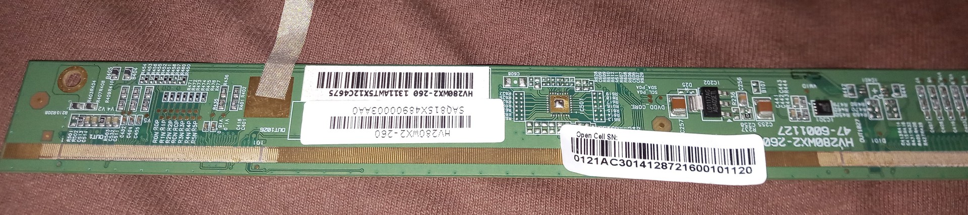

Még mindig ezzel szenvedek. Találtam egy ugyan ilyen tipus jelzésű, kijelző törött tv-t, amiből át raktam az alaplapot az enyémbe. Most már elindul, viszont ha a bemenetek valamelyikére jelet adok,legyen az HDMI,koax antenna stb, akkor a kép igen pixeles,élvezhetetlen lesz. Bemenő jel nélkül viszont jó. Ez mitől lehet? Lehet pl. hogy a törött kijelző nem egyezik az enyémmel és azért ilyen a kép? Lehet ezt valahogy orvosolni?
"Még mindig"...nem írtad le a LCD típusszámát, T-Conja milyen? Mennyire voltak azonosak feliratok a két "képcsőn" ?
A másik képen egyértelmű a T-Con IC hiba...
Nos,az egész tv ennyiből áll. A régi kijelző tipusát nem tudom, a panelt kaptam meg. A második képen a meglévő tv kijelzőhöz csatlakozó panel, a harmadikon pedig a törött kijelzőhöz csatlakozó panel látszik.
A hozzászólás módosítva: Aug 27, 2022
A menü képe is rossz, tehát valószínű, hogy nem passzol a main a kijelzőhöz. Szervizmenüben meg lehet próbálni más kijelzőt beállítani, lehetőleg a hozzávaló típust.
Az LCD-k közötti különbség csupán a 260 kontra 270-es végződés...A panelook_com szerint egyformák. Csakhogy a T-Con a LCD panelre van ráépítve, amely hibás lehet... A gamma IC-t nem látni a "rész"fotódon...
Az alaplap meg rengeteg típusú LCD-hez használatos...
Nagyon köszi a segítséget. A Youtube-on megkerestem hogy hogy lehet a szervíz menübe belépni és tényleg ott kellett átállítani. Most már tökéletes
Igen, nekem is az volt a problémám hogy sok más tv-ben is használják. Ezért próbáltam olyan tipusú tv-t keresni, ami olyan mint az enyém .Kis átállítással jó lett.
Szia, milyen nevű TVben volt ez, és hogy kell szervizmenübe lépni?
Sencor. Meg kell nyomni a menü gombot a távirányítón , majd beütni a 11147 vagy a 1147 -et. Nekem a másodikkal sikerült.
