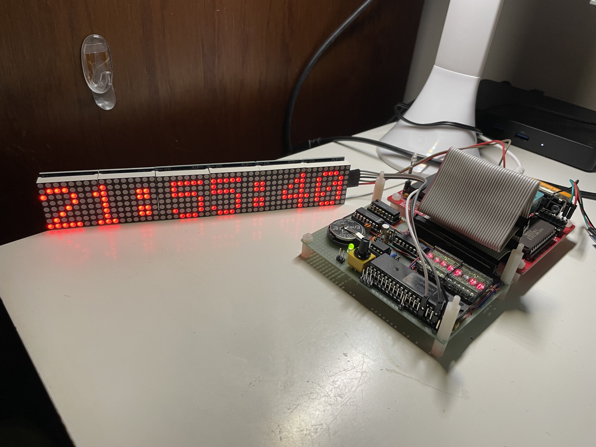

(#) cua válasza karaszendre hozzászólására (») Aug 17, 2022 / 2
BTW, nekem van ket MiniMax8085-osom is osszerakva, kicsi modositasokkal.
Ez az egyik legjobb, igazan lightweight jatszo/fejleszto 'rendszer' i8085-re.
Termeszetesen a 8080-as az 'igazi' ferfimoka, de hat ugye a sok sallang korulotte...
A kifejlesztett kod, azonban siman lehet 100% kompatibilis (nagyon keves a kulonbseg a 8080 es 8085 kozott ilyen teren)
A mellekelt kepeken latszik egy ilyen fejlesztopanel, a masikon egy hozza epitett 'extra' panel (RTC, I/O, kijelzo(k))
Ezzel a modszerrel akar EPROM egetesre is hasznalhatod, mellekesen pedig tanulod a 808x assembler-t

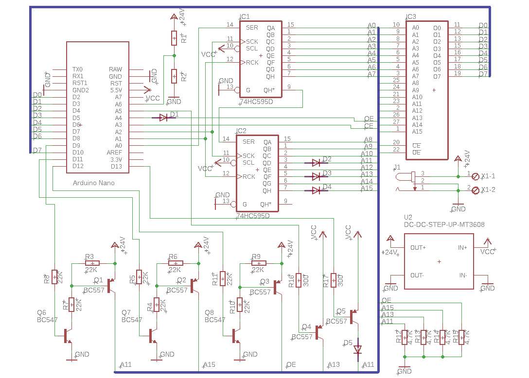

Köszönöm mindenkinek a hozzászólásokat, segítséget, eléggé inspirálóak voltatok! Annyira, hogy elkezdtem az Arduino programozás elméletébe elmélyedni, ezáltal a korábban hivatkozott sketchet már megértem. Ennélfogva számos hibát vagy gyanús megoldást is találtam.
Tehát a téma továbbra is az itt található égető projekt, ami elvileg egy USB-s Arduino Nanora épülő kapcsolás révén 2716-tól 27512-ig mindent írna-olvasna. Na hát nekem komoly kétségeim vannak, hogy ez tényleg teljesül. Leginkább azt gyanítom, hogy az alkotó olvasásra tesztelte a csipeket, írásra pedig csak 2716-ot. Ezeket szeretném felsorolni, hátha valaki meg tudja e kételyeimet erősíteni vagy cáfolni. Illetve hasznos lehet, ha esetleg X idő múlva valaki ugyanebbe a projektbe botlik.
1) Kétlem, hogy az égető impulzust definiáló függvény korrekt lenne:
  1. switch (chip) {
  2.     case C16:
  3.       digitalWrite(chipEnable, HIGH);
  4.       delay(15);
  5.       digitalWrite(chipEnable, LOW);
  6.       break;
  7.     case C32:
  8.     case C64:
  9.     case C128:
  10.     case C256:
  11.     case C512:
  12.     default:
  13.       digitalWrite(chipEnable, LOW);
  14.       delayMicroseconds(110);
  15.       digitalWrite(chipEnable, HIGH);
  16.       break;
  17.   }
1a Tudtommal a 2716 EPROM-nak 50msec hosszú H impulzus kell a CE lábra, ez itt csak 15 msec.
1b A program az összes többi esetben csak 110 usec hosszú L impulzust tesz a CE lábra, ami messze nem felel meg az adott IC-k adatlapjának.
--> 2732 EPROM: 50 msec L szintű impulzust kíván a CE lábon
--> 2764 és 27128 EPROM: Az égetés alatt a CE lábat állandóan L-re kell húzni és a PGM lábra adott 50 msec hosszú, L szintű impulzus végzi az égetést.
--> 27256 és 27512 esetén pedig 1 msec L impulzus jön a CE lábra, de az égetés egy sokkal összetettebb folyamat (égetés, ellenőrzés, ha nem jó, akkor még egy égetés, aztán amikor végre jó, akkor az addigi égetési impulzushosszak háromszorosának megfelelő ideig égetés)
1c A teljes sketchben rosszul van inicializálva a CE láb értéke, mert az kezdetben L értékű. Ha tehát kezdésnek egyből 2732 vagy efölötti EPROM-ot írunk, akkor a legelső bájt írásakor nem is teljesül a H-to-L a CE lábon. A CE csak akkor lesz H, amikor kilépünk a read üzemmódból vagy pedig a write üzemmódban az első beírt bájt visszaellenőrzését követően.
2) Nem tudom, mekkora probléma, de egy bájt beírása után a verifikációt mindig read módban végzi, azaz lekapcsolja a Vpp feszültséget:
  1. // Write byte
  2. write_mode();
  3. program_voltage_set(true);
  4. write_byte((i + j), buf[j]);
  5. program_voltage_set(false);
  6.
  7. // Verify byte
  8. read_mode();
Az egyes IC-k adatlapja szerint a 2716, 2764, 27128 és 27256 esetében a visszaellenőrzéskor is égetőfeszültségen kell tartani a Vpp-t. Vajon mekkora gond, hogy a program nem így működik?
3) A csatolt kapcsolási rajz szerint az EPROM foglalat A11, A13 és A15 lábainak meghajtása két helyről is jöhet: a 74HC595 shiftregiszterről (amikor ezeket a lábakat címvezetékként használjuk), illetve a lenti kapcsolótranzisztorokról (amikor az adott EPROM típus Vpp vagy Vcc lábai kerülnek ide). Ellenben az A14 láb a 2764 és 27128 EPROM esetén a PGM pin, ahová a programozóimpulzust kell adni. A kapcsolásban semmi nyoma (szoftverben van, lsd. 4. pont) efféle meghajtásnak, tehát szerintem e típusok írására biztos nem jó így ez a kapcsolás.
4) A shiftregiszterekről és a kapcsolós tranzisztorokról is táplálható kétfunkciós lábak esetén a prgramban van arra utaló jel, hogy a költő szerette volna ezt kezelni, azonban nekem ez is gyanúsan rossz. A gen_address függvény néhány vezetéket tud manipulálni (fixen H-ba állítani) az alábbiak szerint:
  1. switch (chip) {
  2.     case C16:
  3.       break;
  4.       if (mode == READ) {
  5.         high |= 1 << 3; // A11 (C32+) is Vpp for C16 (5v for read)
  6.       }
  7.       break;
  8.     case C64:
  9.     case C128:
  10.       if (mode == READ) {
  11.         high |= 1 << 6; // A14 (C256 and C512) is ~PGM for C64 and C128
  12.       }
  13.       break;
  14.     case C32:
  15.     case C256:
  16.     case C512:
  17.     default:
  18.       break;
4a Az első if függvény az A11-es lábat akarja H-ba állítani 2716 típusú EPROM esetén, de miért? A 2716 típusnál ez a Vpp láb, ahová olvasáskor valóban +5V kell, de ezt az adott kapcsolásban a Q5 tranzisztor biztosítja. Amit meg az Arduinonak a ReadVoltageEnable néven becézett D13 lába vezérel. Akkor mi értelme van ebbe "belebeszélnie" a shiftregsizternek a folyamatos H szinttel? Nem az lenne az elegáns, hogy a regiszter kimenetét lenullázom, aztán a kapcsolótranzisztor hadd tegye a dolgát, ahogy a szoftver vezérli?
4b Csak most szaglászom a C nyelvet, de egész véletlenül a case C16:-ot egyből követő break utasításnak nem az az eredménye, hogy ha chip=2716, akkor a switch-ből ilyenkor úgy lép ki, hogy el se jut az if függvényig, ami pedig pont ennek az IC típusnak a kiolvasásakor szeretné (a 4a pontban leírtak miatt egyébként feleslegesen) H szintűre állítani a shiftregiszter A11 lábát?
4c Szerintem a case C128 eset annak a jól látható jele, hogy a szerző le akarta kezelni a 2764 és 27128 változatoknál az A14 helyén lévő PGM lábat, de csak odáig jutott, hogy magasba állítsa a shiftregiszter lábát, a további kezeléssel (H-->L-->H programozó impulzus) már nem bajlódott.

(#) karaszendre hozzászólása Aug 19, 2022 /
Most az a középtávú tervem, hogy az ominózus kapcsolást átalakítom úgy, hogy tényleg le tudjon minden típust kezelni 2716 és 27512 között, aztán majd nekifutok az Arduino kód kipofozásának is. Ha meglesz, majd közzéteszem.

A PC oldali program mibenlétét nem látom át, de az gyanús, hogy az Arduino sketch szerint a sikeres írás után "Write success." üzenetet küld a kontroller, de a program mégis "Writing successful" szöveget jelenít meg. Olyan, mintha az Arduino által küldött üzenetek nem lennének hatásosak, de mindenesetre nem azt váltják ki, mint amit a sketch alapján gondolok.

Bár korábban írtam, hogy feltöltöm a dll fájlokat, sajnos elszaladt az idő velem. Nem működik másik gépen a hiányzó dll -ek pótlásával sem. Ezt még kipróbáltam.
Sajnos át kell nézni, ami több időt vesz igénybe. A nyaralásnak is vége és a munkahelyi leterheltség is megszűnt. Szívesen átnézem, ötletelhetünk új opciókon is.
A kód 17-es sorában
  1. if (buf[j] != virify)
az összehasonlításhoz hibásan használ virify változó a pár sorral feljebbi 13-as sorban van létrehozva.
  1. uint8_t verify = get_data();
Bár gondolom ezt javítottad, különben nem fordult volna le a kód. (Ellenben lehet ez a hiba forrása.)

Igen, a verify/virify hibát kijavítottam a kódban, ezt töltöttem rá az Arduinora.
A PC-n futó program exe formátumban fent van a projekt "release" könyvtárában, azt használtam. Számomra telességgel érthetetlen, hogy ha látszólag rendben kommunikál egymással a PC és az Arduino, akkor hogy lehet, hogy az Arduino kódban lévő üzenetek (pl. az írás sikeres lezajlását követően) miért nem úgy jelennek meg a PC programban, lsd előző az előző hozzászólásom. Ha tippelnem kéne, azt mondanám, hogy az Arduino hibára fut az írást követő ellenőrzés során, de a PC program valamiért ezt nem veszi figyelembe.
