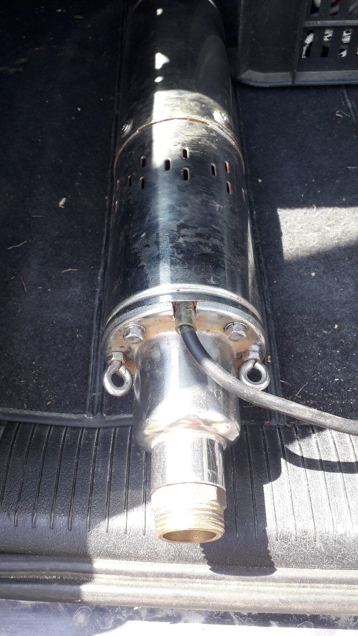

Iden kicsit makacs. Jelenseg : Furt kutba lelogatva 9 meter korul.Fellette kb 4 5 meter vizoszlop van. Nem hajlando felhuzni a vizet ... morgas hallatszik azert ha kijjebb emeltem. Szetszendi a tetejet tudtam 4csavar +2 szemes csavar. Alatta egy hasonlo gumi harang volt. Egy szelep szeru kupakkal a tetejen. Ebben a gumisapkaban volt kis trutyi azt kitakaritottam. Amit tud , hogy 1 dezsabol par 10cm vizoszlop eseten kepes volt akar a tetofole 5 6 meter magasra felemelt csovel locsoltam a tetot.Mint teszt. Vissza rakva a kutba nem jott fel a viz ![]() Kb 3-400 W teljesitmenyu kb 1m^3/h kapacitasu volt 1colos kimeneti atmeron. Nem orosz ...sajna az adatlapja elkopott. A hozzászólás módosítva: Máj 17, 2022
Kinézetre ez nem membránszivattyú, hanem motoros centrifugál szivattyú. Jobban szét kell szedni, hogy megtaláld a hibát. Pl. járókerék eltömődött, elvásott, kiverte az ékpályát, ...
Csiga szivattyúnak gondolnám és a szivattyú testeket kelene ellenőrizni .
Szétszedett állapotról képek segíthetne a hiba keresésben. A hozzászólás módosítva: Máj 18, 2022
Ebből a rossz fotóból (rossz fényviszonyok...a teljes hossza sem látszódik-bár a méreteit is meg lehetett volna adni!) ezt nem lehet megállapítani ! Én inkább "csigás"-ra szavaznék...

Ha tudtok jobb topicot atrakatom oda ... Kozben jobban szetszedtem gdriveon szivatyukepei Tul szep meg a csigaja ... nincs elkopva ... kulso csove kisse kopott a gumireteg. Homok lenyalhatta , avagy a vas valami trutyija ami a kutba van . Motor lehet "faradtabb" vagy a kondi benne ? Azt mecarasabb lesz szetszedni ha csak nem a 2 3 csavar korrozio allobb csak a feje van oda rozsdalva. A felso gumi sapka szeleppel se tunik kopottnak . Kb netto 3x0.5 evet azott az kutban masik fel evet szaraz helye toltotte.
szia! minket egy hasonlóval vert át pár éve egy úgynevezett öntözőrendszeres szakember. a gond az hogy ez a rendszerű szivattyú nem a te kutadba való, nem 5-10 méteres kutakba. teljesen máshol van a munkapontja. ezek sokkal mélyebb kutakba valók. 40,50,100 méteres csőkutakba más viszonyok közé. széthajtja magát, ócskavasat csinál magából mivel szinte terhelés nélkül megy. anno rengeteget kerestem ilyet külföldi oldalakon és egyáltalán nincs közöttük olyan amit 10m körülre ajánlana a gyártó. talán ha 30 méter volt a "legsekélyebb" amit találtam
![]() ez azért kérdés mert ezeknek is fölment most az ára elég rendesen A másik kérdés a rozsdás vasmag vég illetve patkó alakú rész azt jelenti hogy abban a részben víz volt? most mikor szétszedtem az a rész csontszáraz volt. Mi lenne itt a következő lépés a hibakeresés ben? A kábel szivattyú felőli végéhez Hozzá tudok férni valahogy hogy a kábel szakadást kizárhassam? Vagy a kukát keressem inkább? Választ előre is köszönöm ![]()
A védővezetékre rá tudsz mérni. Ha az nem szakadt, attól még a többi lehet szakadt, de kisebb az esélye. Utána mérj rá kapacitásmérővel. Ha a három mérés közel azonos értéket mutat, vagy nem szakadtak a vezetékek, vagy mindkettő áramvezető. Ezeknek a belső végéhez nem férsz hozzá, mert be van ágyazva a kötés a műgyantába. A tekercselése többe kerül, mint a legolcsóbban kapható új.

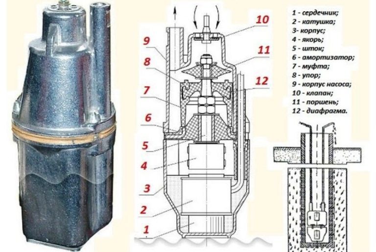

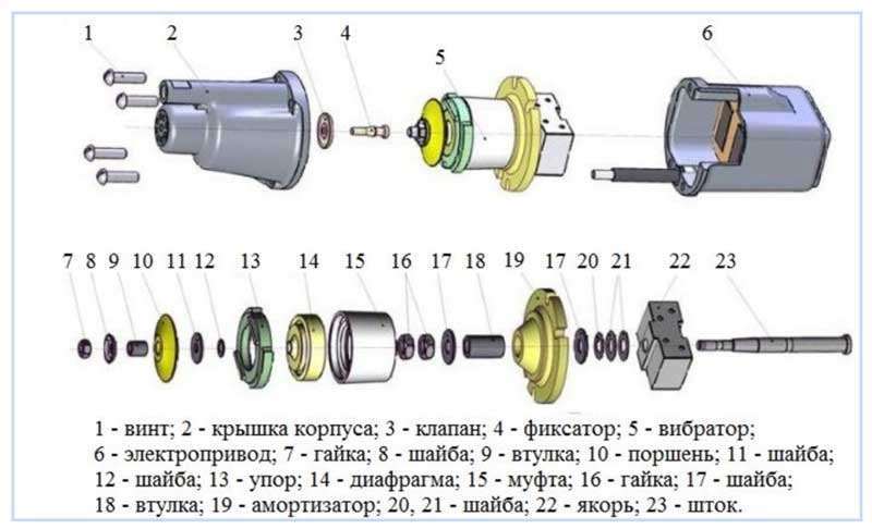

Másfél éve vettem egy HYD-250 es rezgőszivattyút. Kádba lógatva használtam öntözésre. A garancia idő (1 év) lejárta után 1 héttel megadta magát. Mivel nem állhattam le az öntözéssel, vettem egy Steinberget (egyelőre működik). Viszont jó lenne a HYD egy másik kádba, mert onnan még kézileg megy a locsolás. Szétszedtem, látszólag semmi baja, csak a vizet nem viszi. Újra összeraktam. A jelenség az, hogy amikor elindítom, egy pillanatra felfröccsen a víz a kimeneten, aztán nem jön több, csak rezeg üresben. Mi lehet a baj? (Ha valakinek van egy bontott ábrája azt megköszönném, mert nem biztos, hogy jól raktam össze).
HYD-250 rajz nincs, csak ukrán.
Valószínűleg a 4-es pozícióval jelzett szelep szállt el, ezt keresd meg a szivattyúdon. A hozzászólás módosítva: Aug 20, 2022
