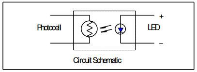

(#) Suba53 válasza Beringer 600 hozzászólására (») Aug 26, 2022 /
Nem teljesen világos nekem ennek az APEX-nek a működési elve.
Honnan kap vezérlést a végfok? A Q1 és Q2 bázisa stabilan meg van fogva a Z1, és Z2-vel.
Az erősítő kimenete az R12-n keresztül emitterben vezérelné a Q1,Q2-t? Kvázi mint egy földelt bázisú erősítőt?
Mit szimbolizál az LDR alkatrész? Egy tokban egy dióda, és egy ellenállás.
( Fotoellenállás, és led lenne egy tokban? Akkor rossz a rajzjel. )
Furcsa az egész.

(#) Suba53 válasza Beringer 600 hozzászólására (») Aug 26, 2022 / 1
Megtaláltam ezt az NSL32 optocsatolót. Ez úgy működik, hogy nagy kivezérlés esetén nő az optóban a led árama, ezzel csökken a fotocella ellenállása, ami az R1-el egy osztót alkot, és csökkenti a bemenő jelet. Ugyanez az áram folyik a CLIP leden is. Vagyis nagy vonalakban ha a CLIP led elkezd világítani, akkor elkezdi leosztani a bemenő jelet. Aztán hogy hol kezd el világítani, és milyen intenzitással, az a led típusától függ, ami nincs megadva.
De ennek semmi befolyása nincs az offsetre.

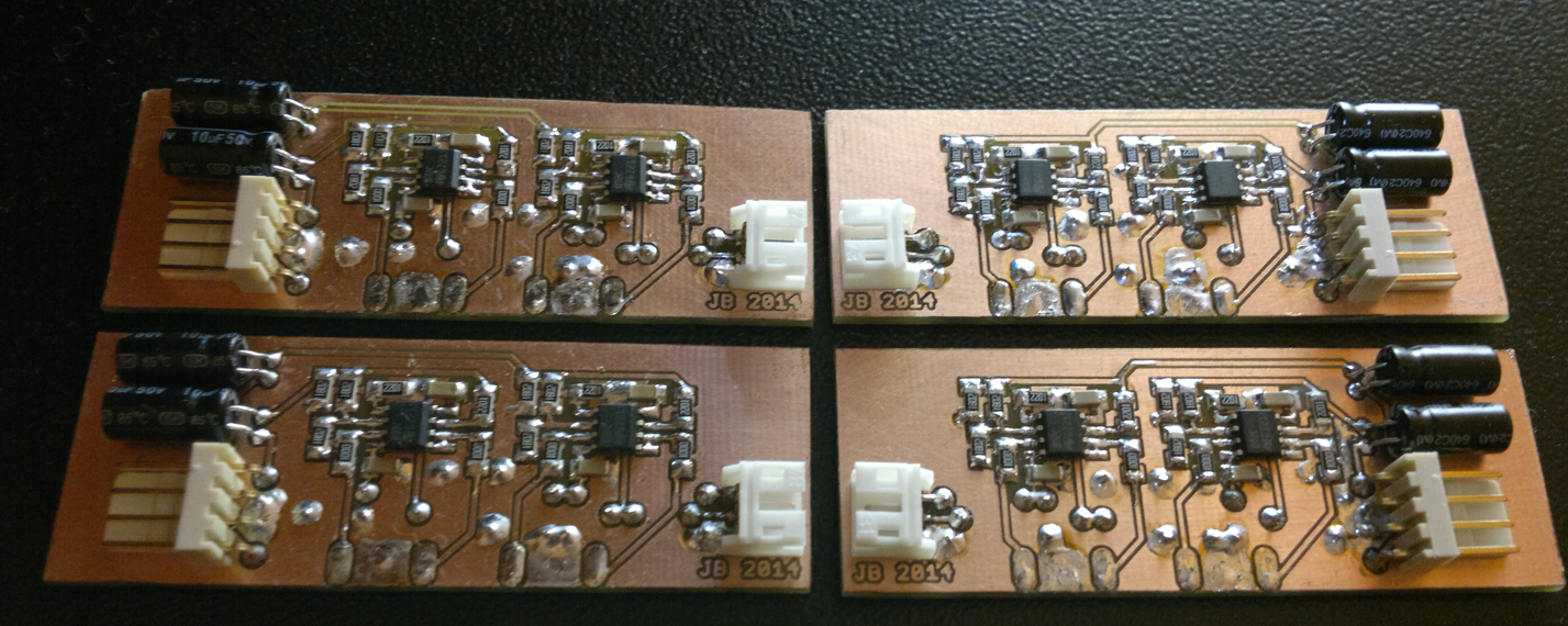

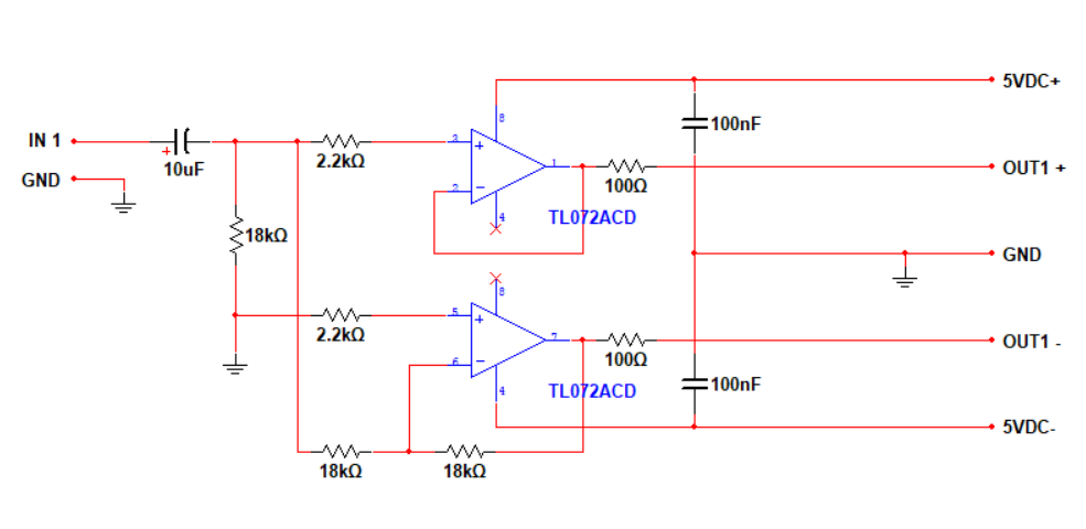

A csatolt képen lévő kis kapcsolással állítom elő a "PC hangkártya" kimenő jeléből az erősítő számára szükséges szimmetrikus bemenőjelet. Tökéletesen működik. A kérdésem az lenne, hogyha mondjuk +10dB-el szeretném erősíteni a jelet, úgy, hogy ne kelljen külön előfok, hogyan kellene módosítani a kapcsolást? A jobb oldali legalsó 18k ellenállás változtatásával tudom az erősítést állítani, csak a felső (nem inverz) jel esetében is ezt le kellene követni. A legjobb lenne, ha kapcsolható módon, lenne egy erősített "visszacsatolás" és ha nem akarok erősített jelet, akkor csak rövidre zárok egy ellenállást.
Szerintetek ez megoldható kisebb módosítással? Egy 8 csatornás D osztályú végfokot hajtanak a panelek... Vagy külön előfok lenne javasolt, a nem szimmetrikus bemenőjel után?

(#) Suba53 válasza zoka hozzászólására (») Aug 27, 2022 /
Mindkét ágban lehet növelni az erősítést. De akkor a nyákot is át kell rajzolni.
10dB az kicsivel több, mint 3x-os feszültség erősítés, de nagyobbat is tud, ha szükséges.
Az első, nem invertáló erősítőben a direkt visszacsatolás ( 1x-es erősítés ) helyett be kell tenni két ellenállást, amivel be tudod állítani a 3x-os erősítést. Ezért kell módosítani a nyákot, hogy legyen helye ezeknek.
A második invertáló erősítőben csak a két 18k ellenállást kell cserélni, hogy a 3x-os erősítést adja.
És kész is vagy.
A hozzászólás módosítva: Aug 27, 2022
(#) zoka válasza Suba53 hozzászólására (») Aug 27, 2022 /
Köszönöm! Akkor még átgondolom, hogy ez legyen, vagy 2db TL074-ből előfokot építsek. A hangminőséget az rontaná viszont.
Ha a felső, nem invertáló rész negatív bemenetére az invertálóhoz hasonló módon bekötöm a 2 ellenállást, nem történik változás az erősítésben a szimulátor szerint. (Csak az invertáló részt tudom változtatni). Az IC 1 és 2 lába közé betettem egy ellenállást, a másikat pedig 2-es láb és a bemeneti elkó közé kötöttem.

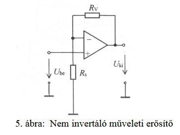

A nem invertálót úgy kell bekötni, ahogy az ábrán látod.
Jelenleg az Rv helyett rövidzár van, 1x-es követő erősítőként.
Az ábra szerint bekötve: A=1+Rv/Rs
Ha Rv=20k, Rs=10k, akkor pont 3x-os lesz az erősítése.

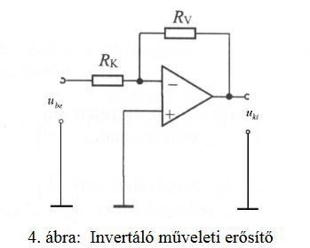

(#) Suba53 válasza Suba53 hozzászólására (») Aug 27, 2022 /
Az invertálónál pedig az erősítés: A=-Rv/Rk
Vagyis ha Rv=30k, az Rk=10k, akkor annak is 3x-os lesz az erősítése.

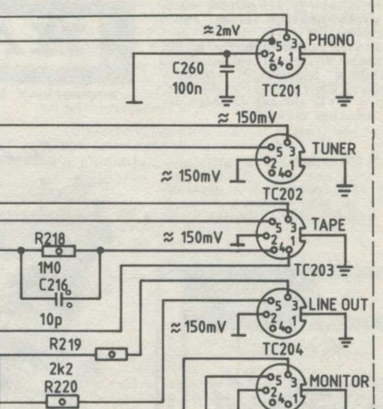

(#) lóri hozzászólása Aug 29, 2022 /
Elvesztem a line in/out értelmezésében.
Hogyan kell kötni és mit?
Van a SE1025 kapcsolási rajza és ott úgy látom, mintha a line out csatlakozónál, a bemenetre kötötték volna a kimeneti jelet.
Az összekötési útmutatóban pedig, a magnó line in-jével van összekötve.
Rossz helyre rajzolták a kapcsolási rajzon? Ott nem az 1-es és 4-esre kellett volna kötni.
Csak azért, mert a lemezjátszónál a 3-as és 5-ös, az bemenet.
Tehát a bemenetet akarják összekötni a magnó line-in-jével?
A hozzászólás módosítva: Aug 29, 2022
(#) Karesz 50 válasza lóri hozzászólására (») Aug 29, 2022 /
Bármelyik bemenet mehet a "tape rec"-re és a monitor kapcsolóval a magnó ki- és bemenete között tudsz kapcsolgatni.
(#) lóri válasza Karesz 50 hozzászólására (») Aug 29, 2022 /
Értem és ez jó is. De a rajzon lévő erősítő bemenetet akarják a magnó bemenetével összekötni elvileg, ha jól értelmezem. Ennek mi értelme, vagy rosszul látom? Ezért kérdeztem, hogy nincsen-e elrajzolva.
(#) Suba53 válasza lóri hozzászólására (») Aug 29, 2022 /
Tudod hány hibás rajz került ki a szerkesztésben dolgozó kislányok kezei alól?
És ha aki ellenőrizte volna, éppen álmos volt az előző napi bulitól, és simán átsiklott rajta?
A nyomdában meg már nem törődtek a rajz értelmezésével.
Van a DIN csatlakozóknak szabványos bekötése, tartsd ahhoz magad, és ne egy készülék - lehet hogy hibás - rajza alapján kösd be a sajátodat.
(#) lóri válasza Suba53 hozzászólására (») Aug 29, 2022 /
Köszönöm. Én is úgy gondoltam, hogy hibás. Nem ragaszkodom hozzá, mert nem logikus, csak megerősítés kellett, hogy jól látom-e a hibát.
