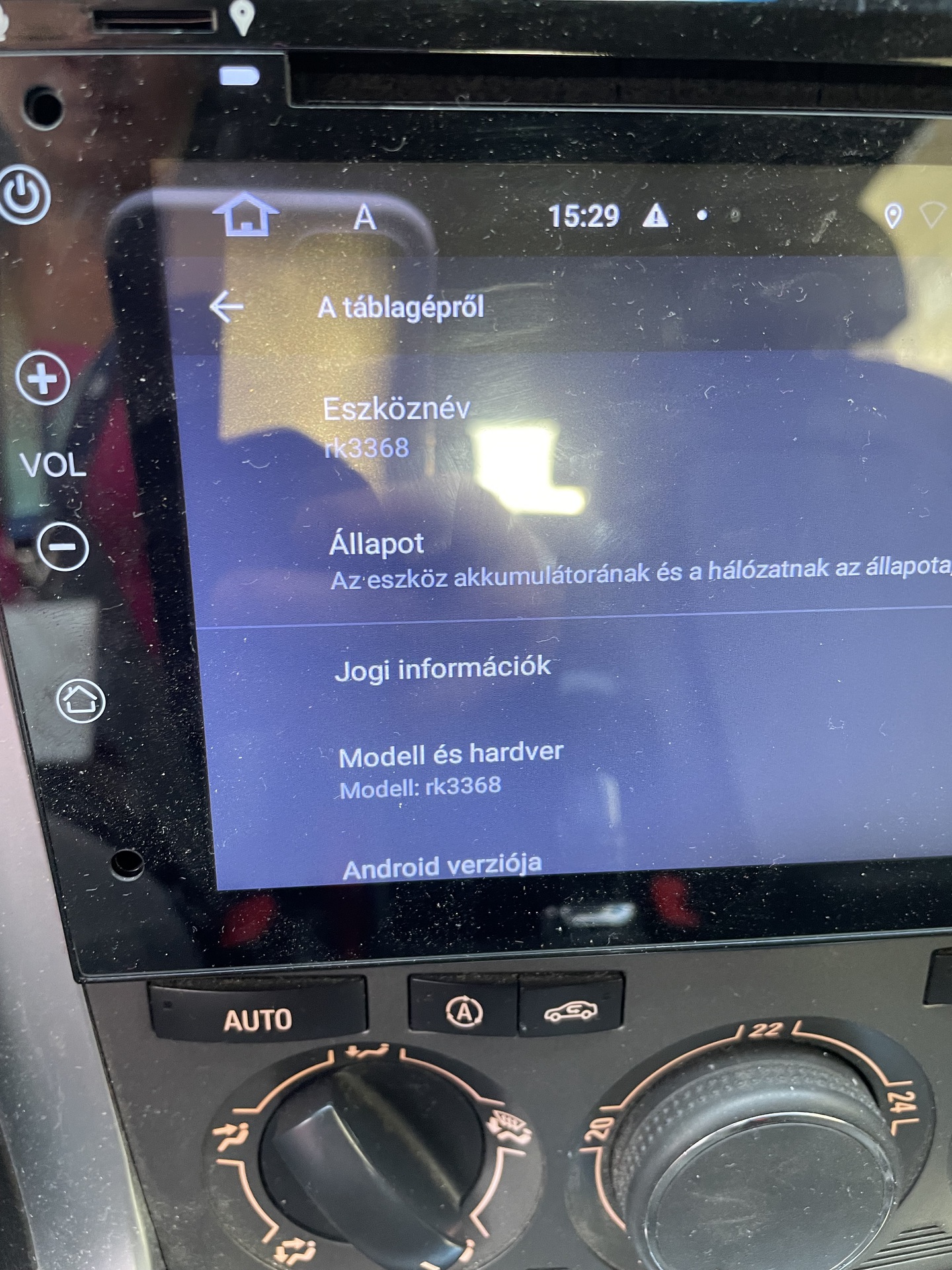

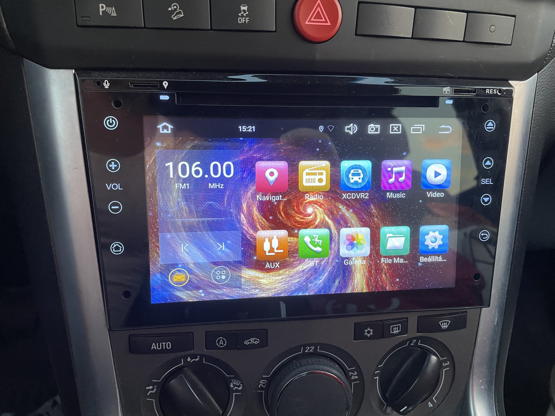

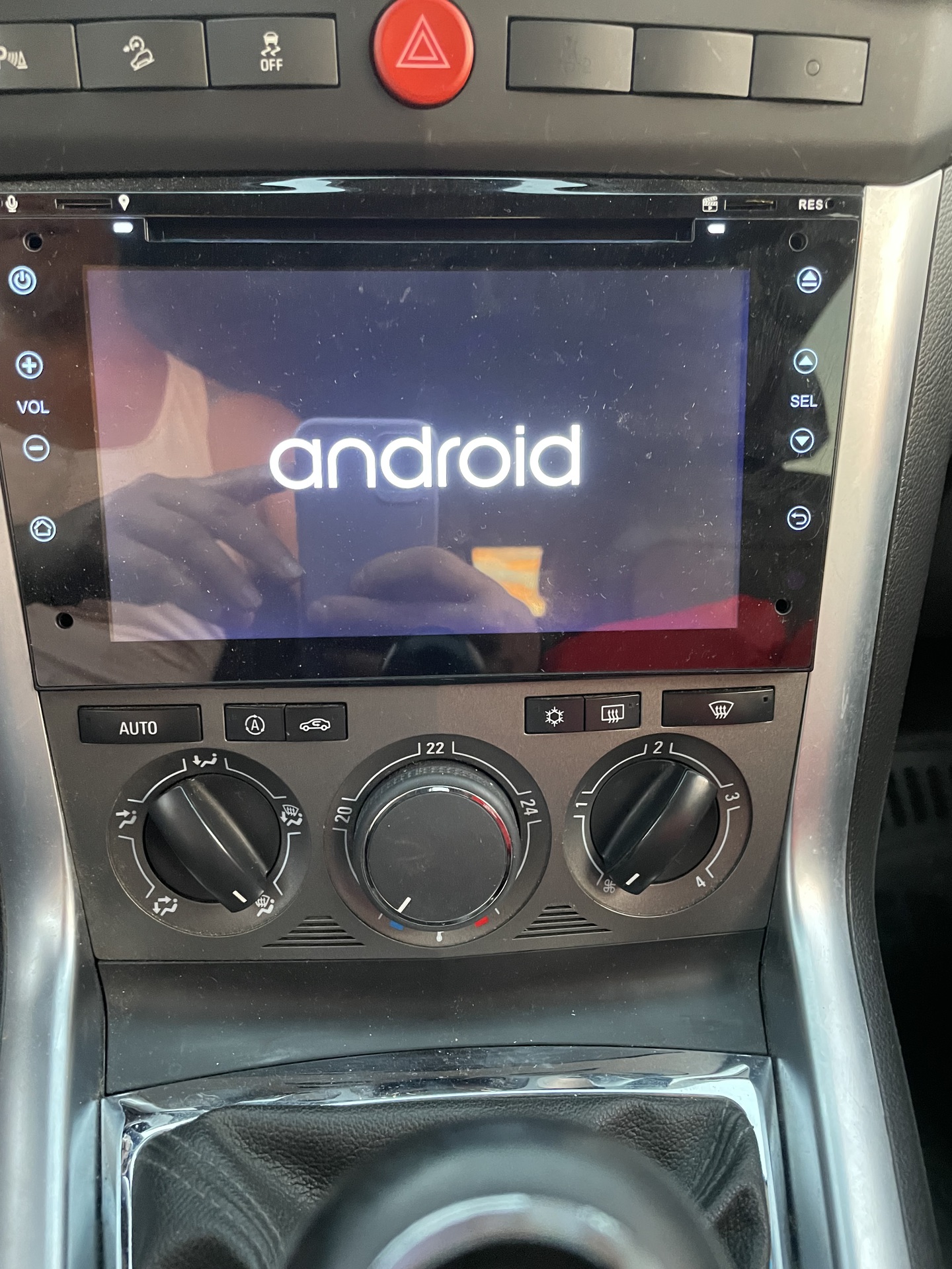

(#) Stockiannie hozzászólása Aug 30, 2022 /
Vásároltam kereskedőtől egy használt Ople Antarat, amibe a korábbi tulaj kicserélte a fejegységet. Semmi leírás nincs róla, annyit tudok hogy Android. Valószínűleg rosszul lett bekötve, vagy ő maga csinálta vagy nem értettek hozzá, de minden indításnál törlődnek a beállításaim, óra, rádió, dátum, stb. (és az eredeti felső computeren is). A kormányon lévő bal oldli irányítóval meg egyszerre működik mind a kettő. Valaki találkozott már ilyen fejegységgel? Bekötési problémák ezek? Szerelőnél vizsgáltassam át? Van használati úmutató ehhez a fajtához? Előre is nagyon köszi.
(#) Joe_001 válasza Stockiannie hozzászólására (») Aug 31, 2022 /
A sárga vezeték fix 12Vra van kötve? Az a memória tápja.
(#) küzmös Gergely válasza Stockiannie hozzászólására (») Szept 2, 2022 /
Memória táp (+12V), sok kocsiban fel van cserélve a sárga és a piros vezeték!
A hozzászólás módosítva: Szept 2, 2022
(#) Joe_001 válasza küzmös Gergely hozzászólására (») Szept 2, 2022 / 1
Én az Alfában visszacseréltem. Az Euro stekkerben volt rosszhelyen, de a piros az a kapcsolt táp volt a s,árga meg
a fix.

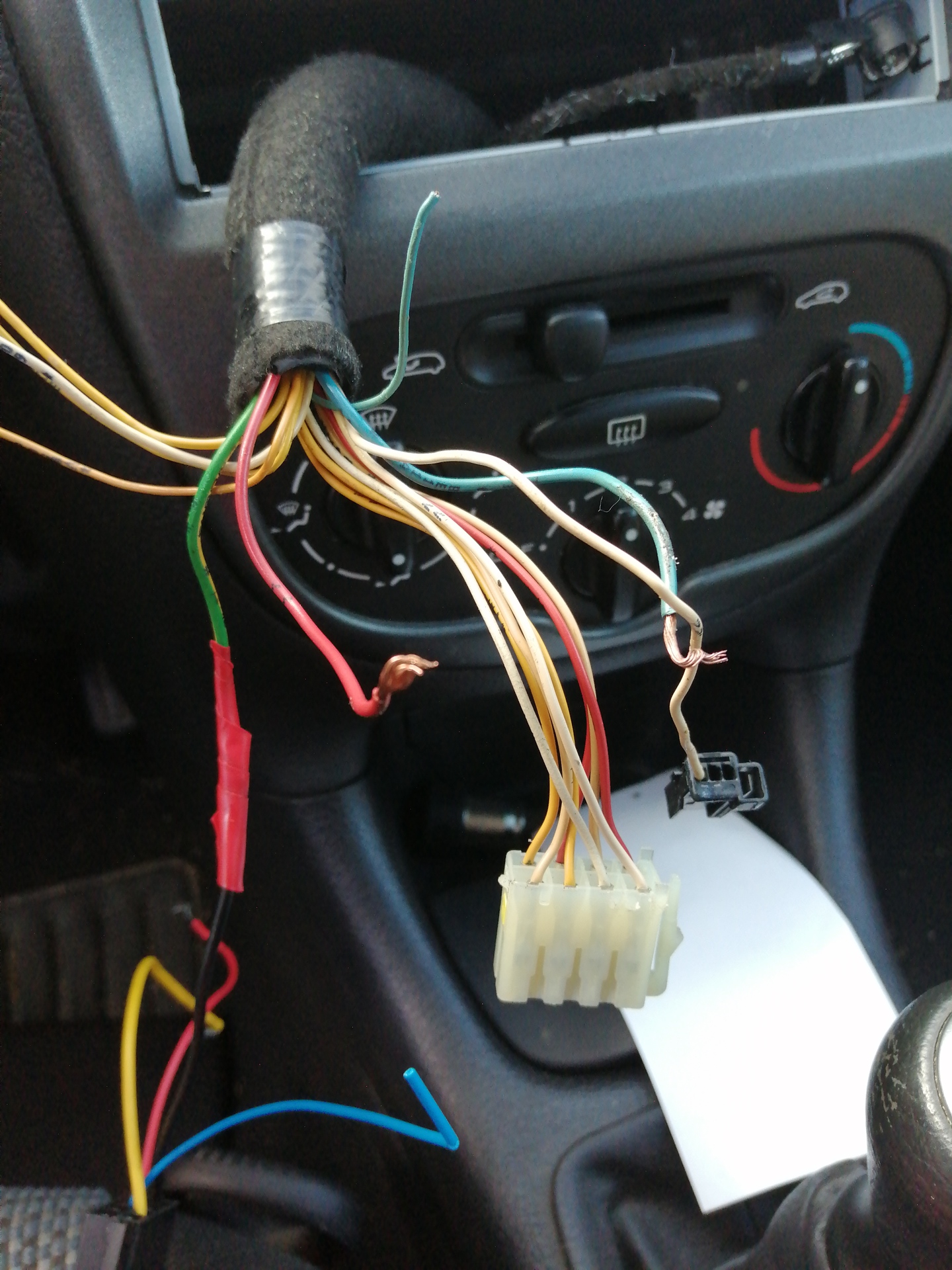

(#) villanyipi hozzászólása Szept 13, 2022 /
A képen egy 206 peugeot rádió kábel korbács látható, ami ezzel a kábel össze kötéssel indul szól teszi a dolgát, de ha széthúzom nem indul a kocsi ablakot töröl magától, eddig egy sal fejegység volt benne én így kötöttem be a táp és memória kábelt, de jó lenne ha gyújtás nélkül max az órát jelezné.
A szürke az direkt + a piros kapcsolt, össze kötött állapotban minden jó.
Lehet valaki előttem félre kötött valamit?Örököltem a kocsit, és tennék bele szép új jvc fejét, és első szettet, de a kábel végén én 20 ohmokat mérek, pedig hátul nem hiszem hogy lenne rajta más a gyári hangszórókat kivéve.
A táp rész érdekel a hangszórót újra tudom vezetékezni bármikor.
Ipi
A hozzászólás módosítva: Szept 13, 2022
(#) Inhouse válasza villanyipi hozzászólására (») Szept 13, 2022 /
Nekem nem teljesen tiszta a leírásod, de az ISO csatlakozó bekötése szabványos, kivéve, hogy néhány gyártó keveri az állandó és a kapcsolt 12V vezeték pozícióját (piros és sárga). Ezért szokott is lenni a legtöbb rádión lehetőség ezeket összekötni, vagy cserélni. Vagy sarus dugdosós, vagy a hátulján levő biztosítéknak van 2 pozíciója...
Talán elterjedtebb, ahol a sárga az állandó 12V és a piros az ACC, gyújtás.
Ez az ablaktörlő magától rész eléggé fura...de az autóban levő gyújtás és állandó 12V szálat nem kötheted össze, hiszen akkor a kulccsal hiába veszed le a gyújtást...
(#) villanyipi válasza Inhouse hozzászólására (») Szept 13, 2022 /
Igen a papírformát ismerem, és nem is akarnám összekötni, viszont eleve így volt összekötve a 2 vezeték és rá a rádió piros és sárga vezetéke, ha a szürkét és pirosat széthúzom borul minden, forog az önindító de nem indul a motor, magától törölni kezd az ablaktörlő is, meg ki tudja mi zavarodik még össze.
Mikor újra összetekerem és helyre áll minden valami sziréna is vagy valami felszólal mellé.
Azt sem tudom honnan jön a kábel, mert ugye a kormány felől várnám a távvezérlő miatt ami gondolom a gyári rádiót vezérelte is, de ez a kézifék felől jön valamerre.
Bizonytalanért nem szívesen bontom ki a műszerfalat hogy megkeressem mi a bibi, de ha valaki tud mondani egy pontot ahol kutakodjak az más tészta.
De azt csak látod, hogy ez gyári kötés volt, vagy az előző gazda követte el? Mérhető az egyiken állandó +12V, a másikon gyújtás? Nincs kimenve valamelyik biztosítékod a táblán?
Nincs olyan szál egy autórádió előkészítésben, ami, ha nincs összekötve, akkor nem indul az autó és megy az ablaktörlő magától...
