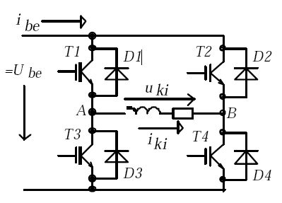

Az is egy híd amire Te gondolsz, azt Graetz hídnak hívják.
Itt viszont ún. H-hídra van szükséged, elnevezése onnan ered, hogy H betűre hasonlít elvi rajzban. A H betű alsó és felső függőleges szárába képzelj 1-1 darab kapcsolóelemet (a példa szempontjából akár kapcsolót is). A vízszintes vonal helyébe, pedig a motorodat. A felső két függőleges szárra mehet a pozitív, az alsó kettőre a negatív. Átlósan működtetve a kapcsolóelemeket, elérhető a polaritáscsere. Keress rá hogy négynegyedes szaggató ellenütemű vezérlése. A mellékletben egy kép, hogy hogyan néz ki...

Először is kettő ilyen híd kell, mert kétfázisú a motorod. Másodszor, normál üzemben (ha jól emlékszem) 1.95V-nál már névleges áramnál vagy. Mivel nem igazán vagy járatos a témában, még hagyd a PWM-et. Elsőnek azt játszanám ki egy egyenáramú táppal (labortáp az áramkorlát miatt), hogy milyen sorrendben kell kapcsolgatni az egyes fázisokat. Szerintem az alapján elindulhatsz, amit egy korábbi hsz.-ban írtam. Következő lehet a két különálló híd elkészítése, megfelelő áramra méretezve. Lehet tranzisztoros, fetes... tovább nem sorolom. A félvezetőkkel záróirányban ne feledkezz meg a diódákról... Olyan FET-et keress, amiben gyárilag benne van... pár kHz-ig azok is jól működnek. Utána el lehet gondolkozni a vezérlésén, pl kontroller, logikai kapuk + számláló, netán komparátoros moduláló jellel. Utóbbi már nem igazán LPT portos kategória, de elég finoman lehet vele vezérelni. Ezt az utolsó lépést, majd elemezheted a hídak elkészítése után is.

Ez jól hangzik! De ez nekem egyszerre sok lenne! Na akkor megprobálom megcsinálni a kettő H-hidat! mindent szép sorban!De még lenne egy kérdésem,Hogy Milyen tranyókat használjak?
Egyébként azt a motort át lehet kötni unipolárisnak (minden tekercs kezdet és vég ki van vezetve), kisebb nyomatékod lesz ugyan, denem kell vacakolni a hidakkal. Ha most ez csak arról szól, hogy meg akarod forgatni LPT portról, még ez legegyszerűbb út.

Ha kapunyitóba kell, akkor csak két irányra van szükséged.
Kell háromszögjel, és két DC szint, és komparátorokkal vezéreled a feteket. A két DC szint állításával beállíthatod a kitöltési tényezőt is. Nincs az a stab IC, ami vinne 7A-t, és akkor már célszerű kapcsüzemben hajtani a hidakat. Két ilyen áramkörrel működik is. Szóval első tekercs komparátorára pozitív komparálási DC szint, utána másik tekercsnél ugyanez, majd vissza az első tekercshez, negatív DC szinttel, és végül ugyanez a másodiktekercsnél... ez lenne egy teljes ciklus. Így már csak megfelelő sorrendben kell kapcsolgatnod a két vezérlőt, és azok DC szintjét. Így szépen be lehet lőni az üzemi áramát, és nem kell semmilyen disszipatív feszcsökkentés, stabilizálás. megj.: leírni könyebb, mint megcsinálni :wow3: |
