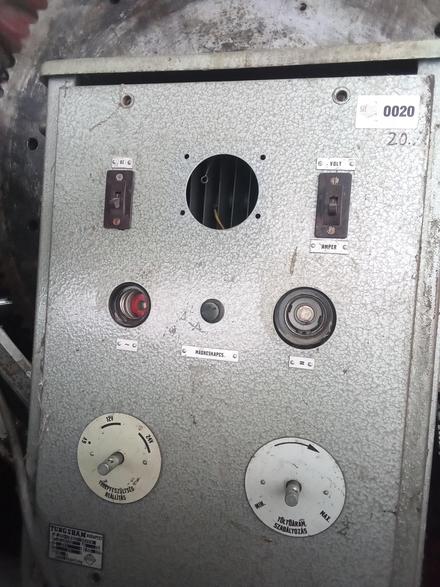

Ezt a telepen készítettem. Akkora mint egy kisebb szekrény. Nem tudom átteleportálni.
Ha megvetted, akkor gombot valószínűleg tudok hozzá adni.
Műszered meg van hozzá, csak újra kell skálázni... Diazed biztosíték nem biztos hogy van még a lomosban...
Nem vettem meg de a haza szállítás amúgy is problémás lenne. De ha valakit érdekel akkor szólhatok az érdekében.

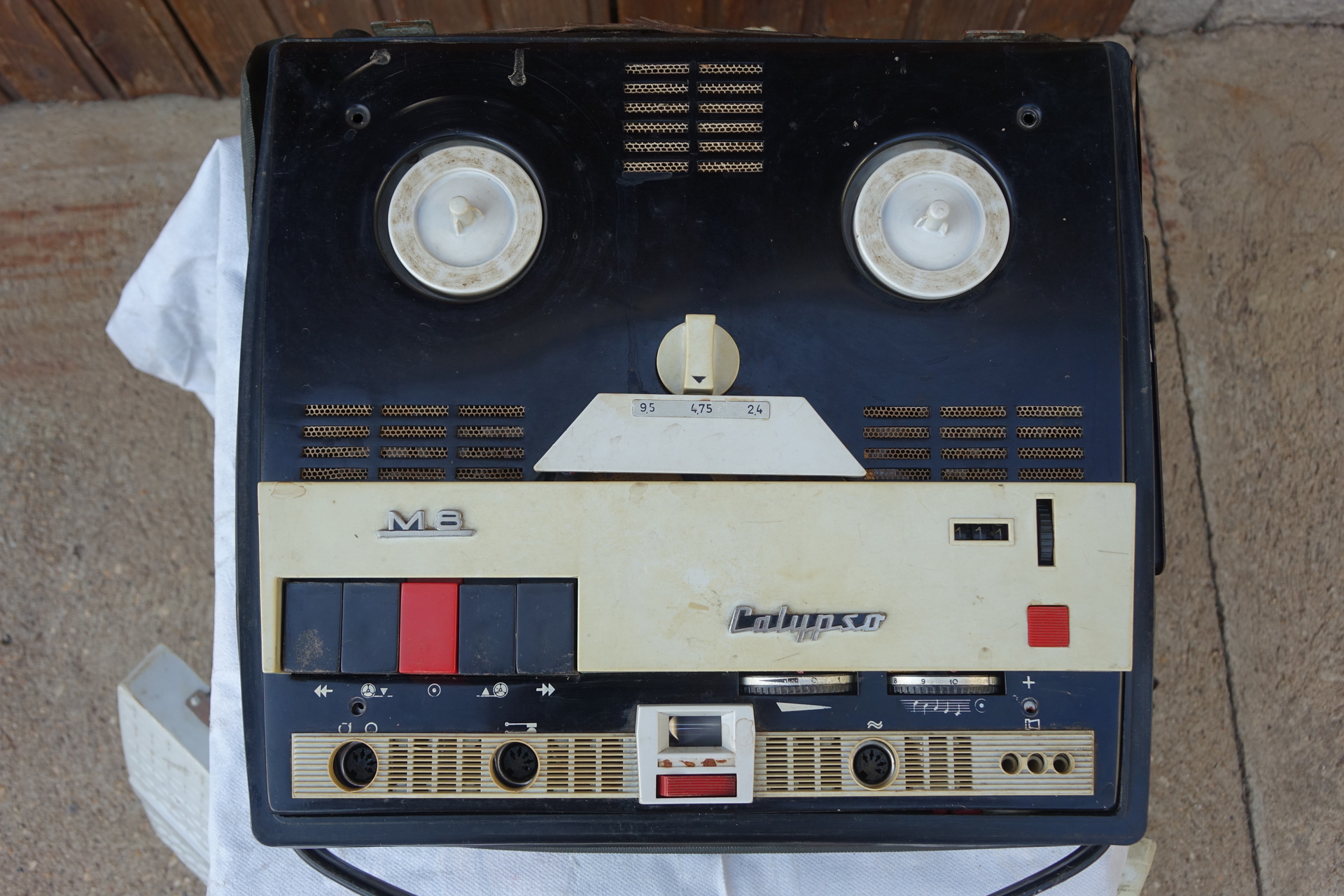

Remélem nem kerül szétszedésre...
Én biztosan nem szedném szét, de van egy Tesla B400 szinte új állapotban, így az M8-nak már nincs hely....

A sulinkban is több ilyen öreg elektroncsöves orsós magnó és lemezjátszó volt, mint oktatástechnikai segédeszköz, amit énekórán vett elő e szekrényből a tanárnéni. Emélszem ötödiktől (1984/85 tanévtől) rászoktunk arra is, hogy a nagyszünetben, miközben a tanárnő elővette és bekapcsolta (hogy bemelegedjenek a csövek órakezdésre), beszöktünk és egyik osztálytársamnál mindig volt egy orsó a legújabb italo és euro disco slágerekkel. És bizony leggyakrabban egy ilyen M8 magnón forogtak ezek, ritkábban egy Unitra ZK140-en. Egyébként a rádióműsorunkban is említeni szoktam ezt a kis "huncutságot", amikor olyan dalt készítek be a listába, ami ehhez az emlékhez is köt. Hiszen egyetlen dallam is elővarázsolhat akár ezer emléket is!
