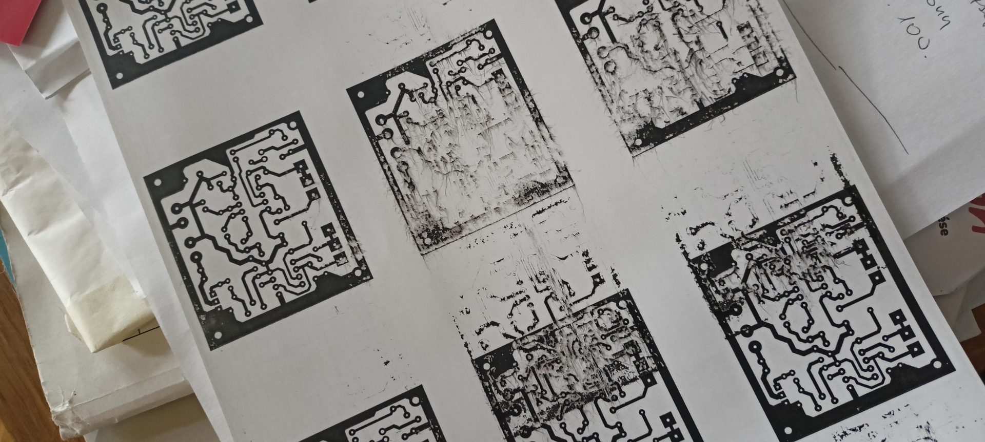

(#) Ráx Aladár hozzászólása Nov 9, 2022 /
Helló! Megpróbáltam nyákot nyomtatni, és sajna nem jött össze, mert a nyákok magy része így elnyalódott a papíron. Mit ronthattam el? Műnyomó papírt használtam, és a nyomtató "Vastag papír" beállításon volt.
(#) kaqkk válasza Ráx Aladár hozzászólására (») Nov 9, 2022 /
Próbálj másik papír minőséget állítani , nem "égette" rá rendesen a tonert a nyomtató
A hozzászólás módosítva: Nov 9, 2022
