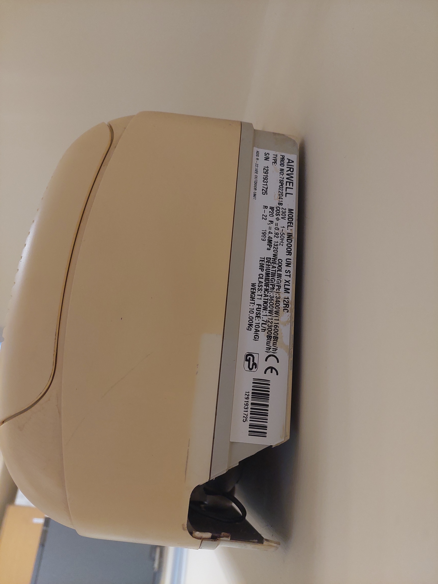

(#) Lina1591 hozzászólása Nov 18, 2022 /
Adott egy Airwell Indoor un st xlm 12rc hiába kapcsolom át fűtésre csak hideget fúj.
esetleg használati útmutatóval ha rendelkezik valaki nagy segítség lenne.
válaszotokat előre is köszönöm.
(#) kaqkk válasza Lina1591 hozzászólására (») Nov 18, 2022 /
A hőfokot megemelted a felfelé nyíl segítségével ? Ez szokott lenni az alapvető hiba amit elkövetnek hogy csak átkapcsolják de a hőfokot nem állítják át , vagy fordítva a hőfokot állítják és az üzemmódot nem .
(#) Lina1591 válasza kaqkk hozzászólására (») Nov 19, 2022 /
Köszönöm a segítséget de sikerült találni egy leírást a fedlap alatt is van egy átkapcsoló azt kell átkapcsolni.
