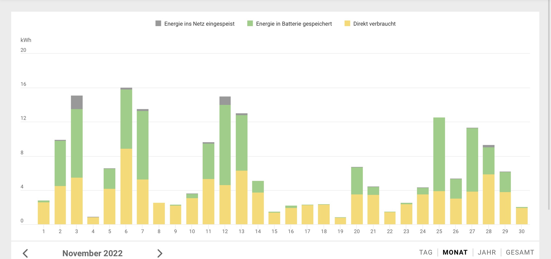

(#) Massawa válasza dB_Thunder hozzászólására (») Dec 1, 2022 /
Igy van.
Itt egy kép a mi meglehetösen modern, jol szigetelt házunkról, immár csak 2 személy lakja.
Ez volt a novemberi termelés, illetve a fogyasztás.
Az elsö képen csak a napelemrendszer illetve az akku teljesitménye, a másik képen meg az összegzett fogyasztás, a szines rész a napelem és az akku részesedése.
Láthato, hogy napi kb 15-20 kWh kell.

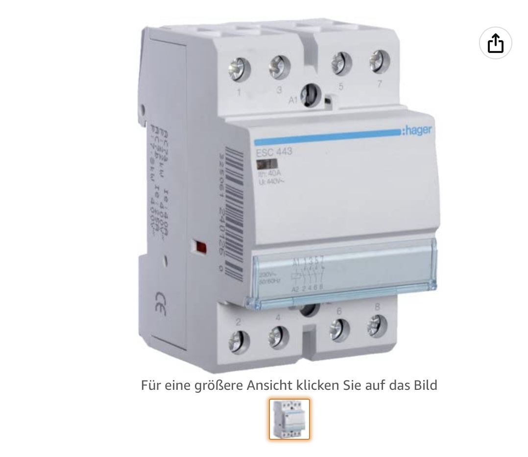

(#) Massawa válasza antikzsolt hozzászólására (») Dec 1, 2022 /
A leválasztást megteszi egy komoly relé is. Pl. egy ilyen. ( nekem 2 kellett, mert a tuláramvédelem (FI) külön kell a hálozati körbe meg külön, ha a napelemes rendszerröl táplálod az otthoni hálozatot. ( ezt sem tudom miért, de ezt kérték). A relék tekercsei 24 Voltosak.
