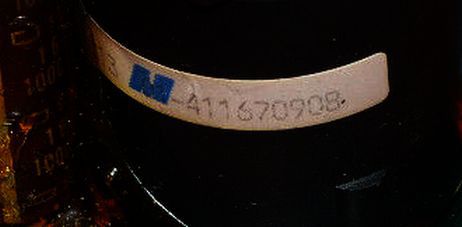

Van egy Siemens NC vezérlő és van benne egy 9"-os CRT monitor. Sajnos megadta magát. A sorkimenő kiforrasztása után megszűnt a zárlat, a többi alkatrész mérve jó. Az a sajnálatos helyzet, hogy nem találok ilyen sorkimenőt. A panel száma: MAGNETEK 1051-09-100. A sorkimenőn sajna nem látszik teljesen a sorozatszám. Ha esetleg valaki tudna ezen panel alapján szerezni, akár komplett panelt, legyen kedves jelezni! Köszönöm szépen. Üdvözlettel!

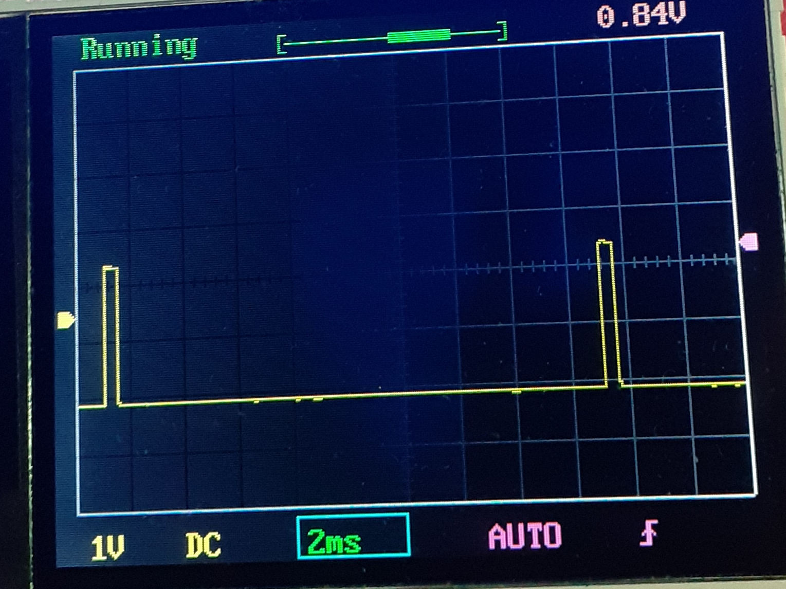

Van egy régi Toshiba CRT monitorom, ami semmit sem csinál. Találtam neten helyettesítőt, de amíg ideér, hátha életre lehetne kelteni ill. más monitorral helyettesíteni. Trükkös a jel, amit kap, ugyanis van egy 5 koax-ból álló kábele, ami piros, zöld, kék, fekete, fehér színűek. Csakhogy az első 3 kábelen semmilyen jelet nem sikerült mérni (vagy én mértem valamit rosszul), a másik kettőn pedig a képen látható jelek vannak. Ezek gondolom a vsync és a hsync. Próbáltam AD725-ös IC-vel, de nem képes előállítani videojelet. Van valakinek tippje a megoldásra? (DSO138 amatőr szkóppal készültek a képek)
Lehet, hogy a monitor jó, csak nem kap RGB-videojeleket a forrástól?
Szia! Az a 5 koaxból álló kábel a monitoré, vagy a videóforrásé? Az AD725 az 5 koax jeléből tud compozit videó-jelet készíteni. A monitorodnak compozit jel kell? (A videóforrásnak adnia kell a színjeleket is a szinkronjelek mellett. ( Az eltérítési frekvenciáknak is egyezniük kell...)

Az AD725-ös IC-t egy másik, kompozit videojelet megjeleníteni képes monitorhoz próbáltam, de nem képes azokból a jelekből képet összeállítani (amúgy működik, mert egy Arduinos cgadriver nevű programmal kipróbáltam és azzal van kép a video jelet fogadó másik monitoron). De az eredeti, azaz a rossz monitorhoz kapcsolódó jelekből nem lesz kép, csak ciklikusan kiírja hogy "no signal", aztán eltűnik, mintha talált volna valamit, de megint "no signal". Lehet én fogalmaztam rosszul, szóval az AD725 egy alternatív megoldás lenne. Az 5 koaxos kábelen biztosan megy jel, mert ki lett próbálva egy másik ugyanilyen jó monitoron.

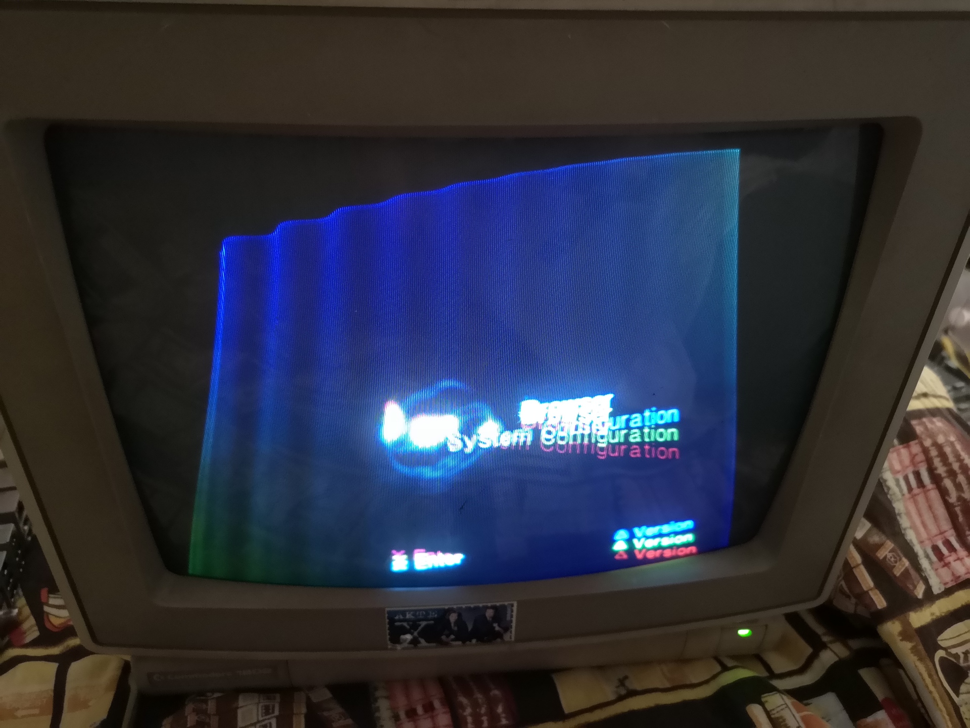

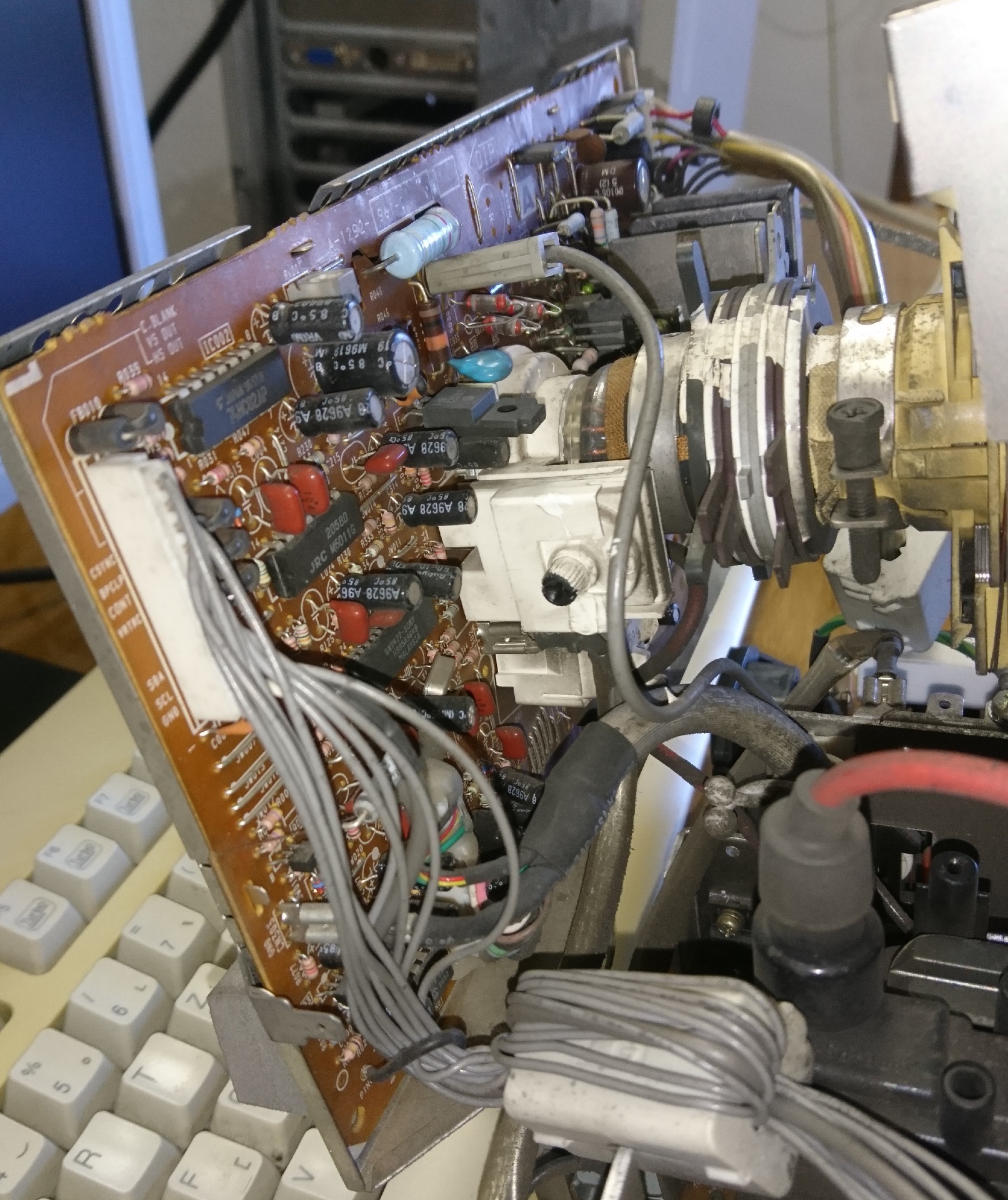

A képen látható hiba lehet a cső sérülése? Addig eljutottam a táp nincs a helyzet magaslatán. 128v helyett 106v, 13v helyett 10v mérek. Javítási leírás alapján táp ic csere jön. De ha azt mondjátok a cső kuka akkor nem rendeletek.
Első körben igazítsd meg az eltérítő tekercset a nyakán, mert látatlanban nagyon csálé (vélhető korábbi belebarmolás miatt).

Én első körben a tápegységet vizsgálnám át. Minden feszültséget ellenőriznék, ha lehet oszcilloszkóppal. Utána a sorvégtáp szűrését ellenőrizném, mert amiatt hullámos a vizszintes vonalad (eltérítés feszültsége). Üdv. M.

Szerintem nem, de hátulját levéve hamar kiderül a turpisság, mert nagyon szembeötlő a leffegő tekercs szerelvény a képcső nyakán...
Második körben jöhet a hullámosság megszüntetése, amit user1914 írt (klasszikus kondicsere).

Egyénként a képet ki sem húzza az ernyő teljes területére, trapéz alakú kép, a RGB szétcsúszva. Gafly Szerintem nincs vele gond, csavarján a gyári lejölés, nem szedték masszívan áll a helyén pár mm mozdul ha piszkálom. user1914 Kondik műszeres vizsgálatával kezdtem ami volt itthon cseréltem. De nem hozott semmiféle változást. A nagyfeszültségű kondikat is mérve jónak tűnnek. A főtápról 130V és 13V kéne lejöjjön ami 107V és 11,6V. A sorkimenő szerintem rendeben van ott csak pár volt a difi.

A C813, 121V-ra tegyél mellé mégegy kondenzátort és nézd meg a képet újra. Üdv. M. Idézet: „nem szedték masszívan áll a helyén pár mm mozdul ha piszkálom.” ![]()
Ezt lehet rosszul fogalmaztam. Kikapcsolt állapotban ha rámarkolok az eltérítésre, és a józan ész határain belül próbálom csavargatni mozgatni. Akkor a cső nyakán rugalmasan elmozdul +-1mm és vissza is áll eredeti helyzetébe, nem lóg, nem kottyan.

150µF Raktam vele párhuzamba, semmi hatása. Ez kb ugyan az a hiba. Eltérítés nem tudom, hogy van kötve talán a két tekercs két pontja közös 13,2R nek 6,7R és 6,7R mérem. |
