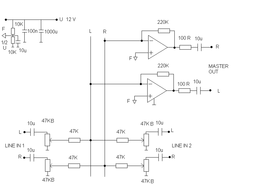

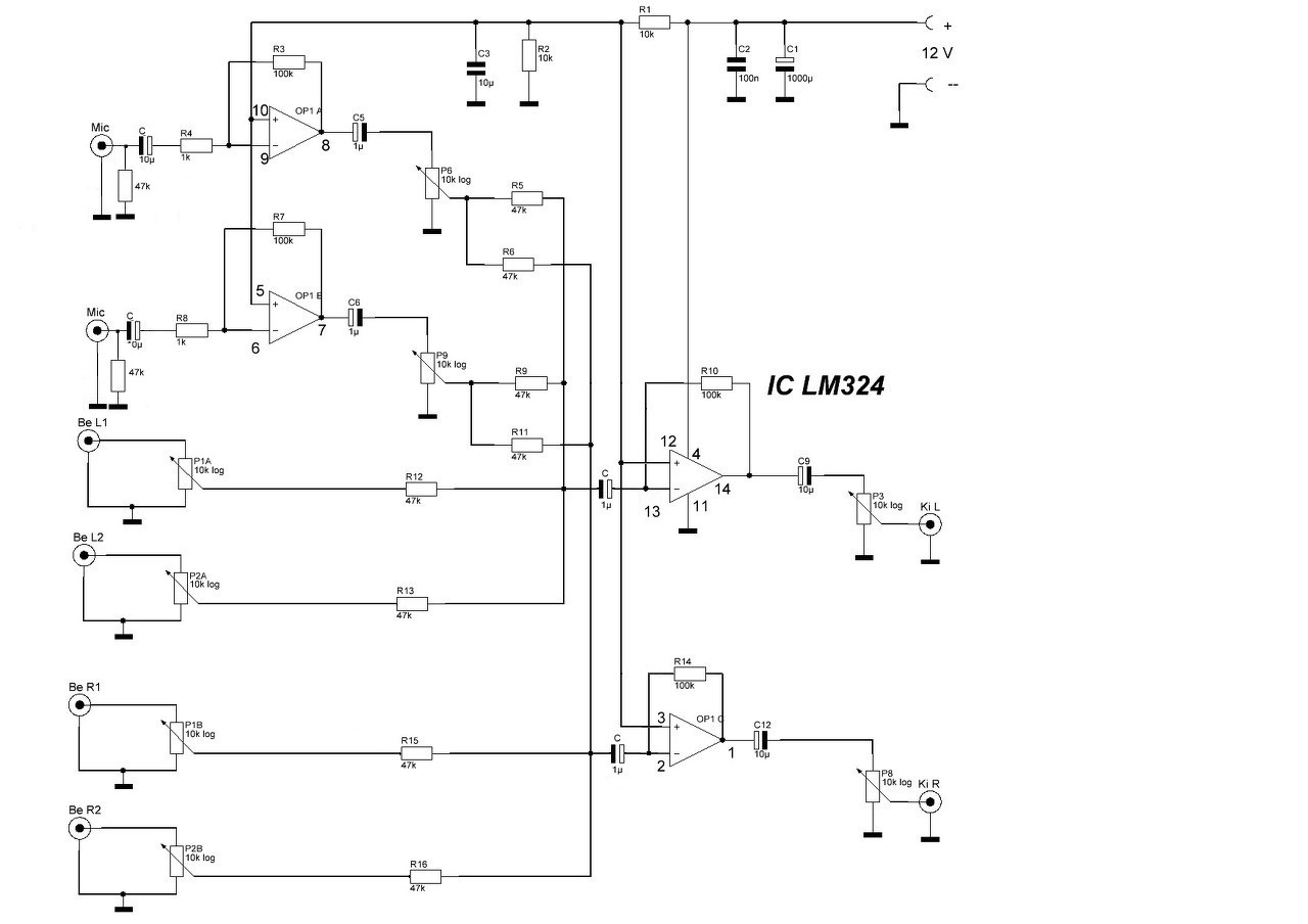

Köszönöm szépen, akkor keresek hozzá egy megfelelő kapcsolási rajzot. Vagy esetleg ez jó lenne?
Annyi, hogy lehagyod róla, ami nem kell és a műveleti erősítőknek nem az LM324-et használod, ami 4-et tartalmaz egy DIP14 tokban, hanem az ajánlott NE5534-et, vagy NE5532-őt, amik kettőt tartalmaznak egy DIP8 tokban. De ha ennyire nem csinálták még ilyet, akkor ez elsőre akár nagy falat is lehet. Anno voltak 5000Ft-ért ilyen szettek karaoke-hoz, pl. a Lidl is árult ilyet. 2 dinamikus mikrofon, a keverő táppal. Még visszhang is volt benne a 2 mikrofon és 1 vonal bemenet mellett.

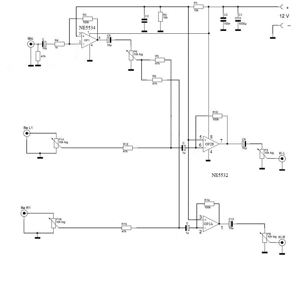

Értem a problémádat, átrajzoltam.
Köszönöm szépen a segítségedet és az idődet, hogy átrajzoltad. Én is azon agyaltam, hogy 2 db IC-vel oldom meg végül.
A hozzászólás módosítva: Ápr 26, 2022
A felesleges negyedik OPA meg ne lógjon a levegőben. Invertáló bemenete összekötve a kimenettel, a nem invertáló bemenete meg oda, ahová a többié.
Bocsi Gafly de nem értem mire gondolsz. Amit reloop átrajzolt nekem ott a mikrofont egy NE5534 hajtja meg amin már csak a balance, compensation illetve balance/compensation lábak vannak szabadon. Az összegző plusz a line bemenetet pedig NE5532 hajtja ott pedig minden láb be van kötve. Vagy rosszul látom?
Nem, te látod jól, benéztük az NE5534-et.
Műveleti erősítőből, kapukból többet szoktak tartalmazni a tokok, amikből a legelterjedtebbek (voltak) a DIP8, DIP14, DIP16, aztán ami belefért. Egy normál műveleti erősítőnek van 2 bemenete és egy kimenete, ez 3 láb és kell neki 2 a táphoz. Egy tokon belül a táp azonos elemi összetevőknek, így 8 lábhoz 2 műveleti erősítő rendelhető, ami szépen kitölti a lábszám alapján. 14-esbe meg 4db is belefér. Aztán, hogy kinek mi esik jobban, úgy tervezi meg az áramkört. Nálunk hobbistáknál ez inkább úgy megy, hogy mi van itthon. Vagy ha olcsóbb a 4 opampot tartalmazó IC, mint 2db dual, akkor az is az előbbi javára dönt. Na meg a táp huzalozás is kevesebb ilyenkor.

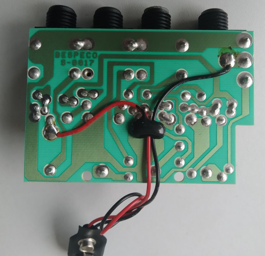

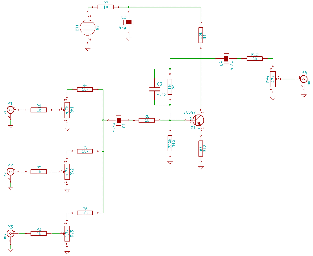

Ez ugyan keverőpultnak csak nagyon nagy jóindulattal nevezhető, de hasonló. Csak érdekességképpen: visszafejtettem egy Bespeco MIX30 "micromixer" fantázianevű kis keverőszerűség kapcsolását. Jelenleg több áruházban kapható 10 ezer forint körül, olasz gyártmányú, ultra low cost eszköz. (Valaki megbízott, hogy bírjam működésre elektret mikrofonokkal a bemenetén, szerettem volna némi átalakítást csinálni rajta, hogy megtápolja a szokásos jack dugós mikrofonokat.) Nem mondom, hogy a világ legnagyobb prója lennék analóg elektronikában, de ez az áramkör számomra egy totális baromságnak tűnik. Az biztos, hogy valami jel megy ki rajta abból ami bemegy, gondolom különben nem árulnák, de amúgy egy katyvasz az egész. Valaki lát ebben bármiféle értelmet? Szerintem a tranzisztoros résznek totál semmi értelme nincs.
Az out és az in1 szerintem fel van cserélve..
Ó, igen! Így már minden értelmet nyer, nem is tudom hogy nem vettem észre... Köszönöm!
Valami hiányzik a rajzrol. Vizsgáld meg tüzetesebben a tranyó vidékét.
Kiderült, hogy valóban felcseréltem az egyik kimenetet és a bemenetet. Csatolom az új rajzot, így már teljesen jó. Köszönöm a segítséget, néha nagyon nyilvánvaló dolgokat nem vesz észre az ember.
