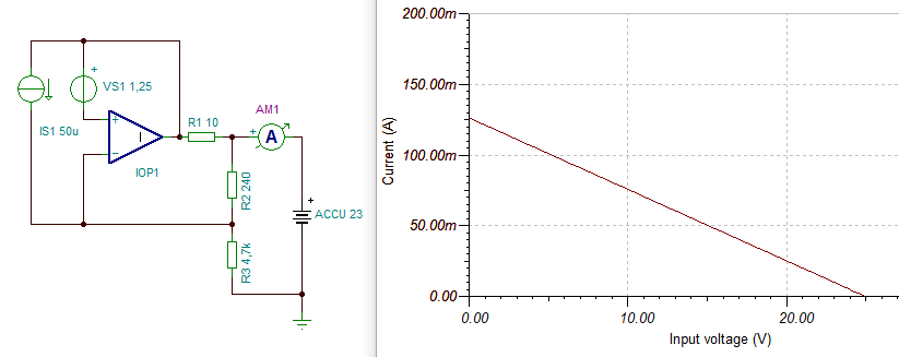

(#) fakezű hozzászólása Jan 21, 2023 /

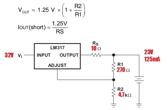

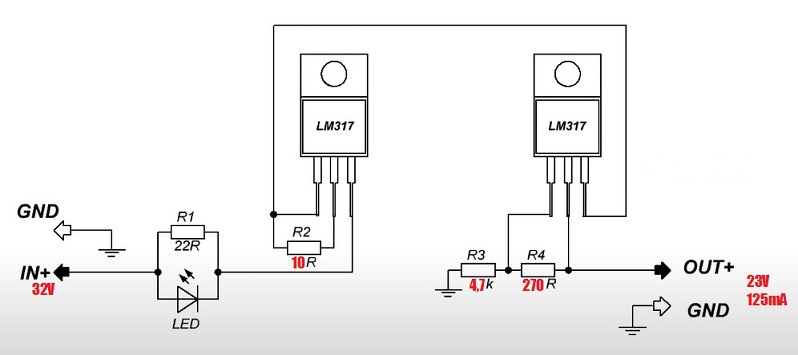

LM317 felhasználásával szeretnék egy 32V 300mA DC tápegységből előállítani 23V 125mA-t úgy, hogy mind a két kimenő érték fix legyen.
Ez megvalósítható ahogy az 1. képen van lerajzolva, vagy két LM317 kell hozzá, ahogy a 2. képen van?
(#) elektrorudi válasza fakezű hozzászólására (») Jan 21, 2023 /
Szerintem elég az 1. kapcsolás.
32V-23V=9V
9V x 0,125A = 1,125W.
Az LM317 elvileg 20W-ot tud, tehát megfelelő hűtéssel, bőven tudja ezt az áramot és feszültséget szolgáltatni.
(#) Peter65 válasza fakezű hozzászólására (») Jan 21, 2023 /
Ha "sarkos" karakterisztikát akarsz, akkor a terv2 a jó választás. Ez fog 125mA-en korlátozni mondjuk 22V kimenő feszültség mellett is. A terv1 kb. fele kimenő feszültségen kb. fele áramra korlátoz.

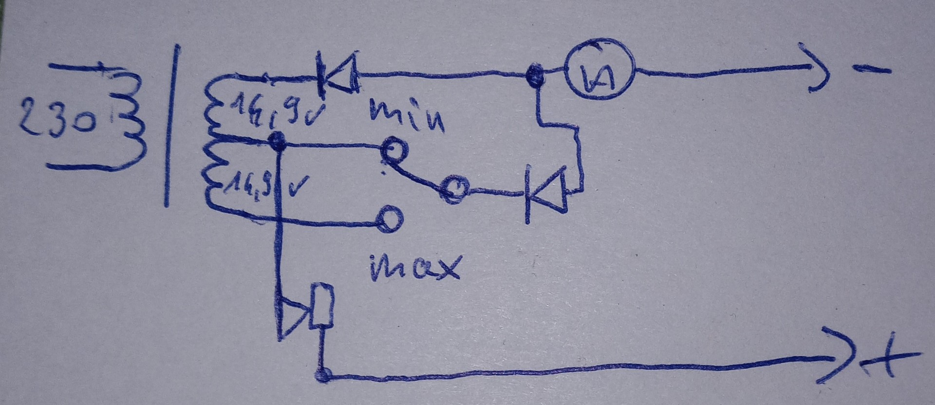

(#) Remci hozzászólása Jan 21, 2023 /
Kukáztam egy gyári akku töltőt, 12v/6A-t tud a felirata szerint. Az első képen látható a belső elrendezése. Van benne egy kapcsoló, amivel a minimum és maximum állás között lehet váltani. A pozitív ágban van egy üvegcsőben lévő, relé érintkezőre hasonlító valami, ami talán a töltés végén lekapcsolná a töltőt, vagy esetleges rövidzár esetén bontaná a kimenő feszültséget? Nos, ezt a töltőt szeretném kicsit átalakítani a második képen lévő kapcsolás szerint. Viszont a C122 jelzésű tirisztorról nem találok adatot, ide bármit betehetek ami bírja a kimenő áramot?

A visszahajló karakterisztika minden szempontból optimálisabb a "sarkos" nál és olcsóbb is az 1.rajz.
„mind a két kimenő érték fix legyen”
Ezt én úgy értelmezném hogy nem potméterrel változtatható..
(#) fakezű válasza Doky586 hozzászólására (») Jan 21, 2023 /
Igen, állandó áramra és feszültségre számoltam ki, az IC adatlapjában lévő képletekkel.
Kimaradt a hozzászólásomból, hogy 18V-os Ni-Cd akkumulátor töltéséhez gondoltam ezt az egyszerű kapcsolást.

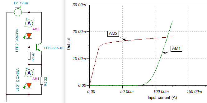

(#) proli007 válasza fakezű hozzászólására (») Jan 21, 2023 /
Hello! Segítségképpen készítettem két szimulációt.
- Elsőnél láthatod az akkumulátor feszültség és a töltőáram összefüggését a "terv1" szerint.
- A terv2 már korrektebb kapcsolás, de a Led-es jelzés nem, mert a Led árama nagyban függhet annak nyitófeszültségétől. Inkább a tranyós módosítást ajánlom. A 32V és 23V feszültség különbsége kicsit neccesen, de elegendő lehet a terv2 megoldásához.
(#) btamas81 válasza Remci hozzászólására (») Jan 21, 2023 /
Én nem akarok beleokoskodni, de az trafó nem biztos, hogy jó lesz. Neked egy 3 kivezetésű kellene, amin a középső a gnd, a másik kettő egyforma. Csak neked nem egyforma a kettő. Feljebb van a reszursz, azt építsd meg, potméterrel állítod a töltő áramot, a végén 14,4V-nál lekapcsol. Jó a trafód is hozzá.
(#) Peter65 válasza Doky586 hozzászólására (») Jan 21, 2023 /
Akkumulátor töltésnél szerintem "sarkos" karakterisztika szükséges.
A visszahajló karakterisztika azt jelent az én tudomásom szerint, hogy minél kisebb a kimeneti feszültség, annál kisebbre veszi az áramkorlátot. Viszont a rajz1 rövidzárlat esetén adja ki a 125mA-t, és a jellemző 18V körüli munkapontban csak kb. 31mA-rel fogja tölteni az akkumulátort.

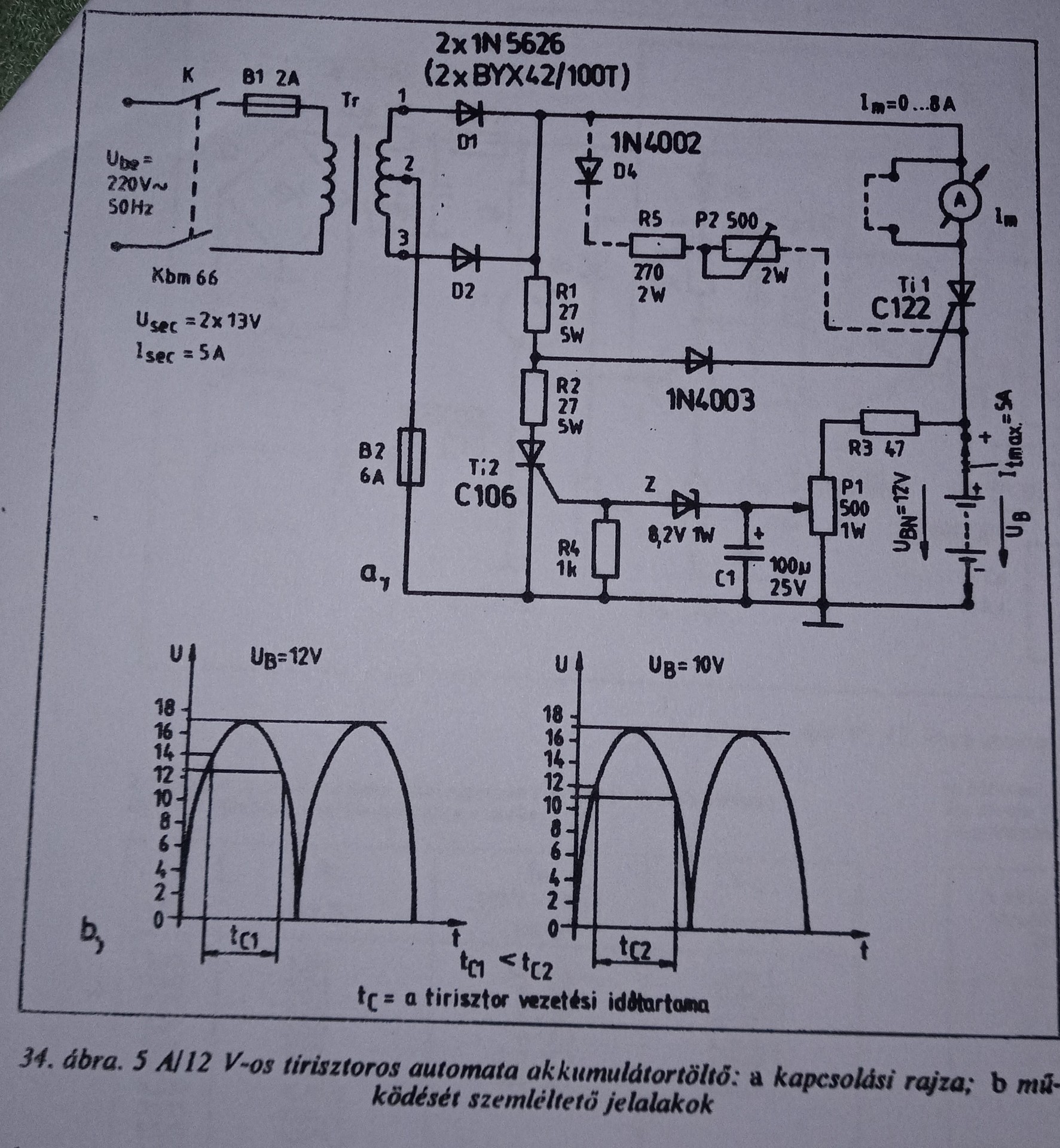

(#) Peter65 válasza Remci hozzászólására (») Jan 21, 2023 /
Igen.
A tirisztor jelzése egyébként a Ti1 és az ajánlott típus az C122, ami 8A-es, de jobb, ha egy kicsit nagyobbat teszel be.
A Ti2 jelű C106 pedig egy 4A-es típus, de csúcsban sem folyik rajta 0,4A, úgy hogy ide egy 1A-es típus is elég.
