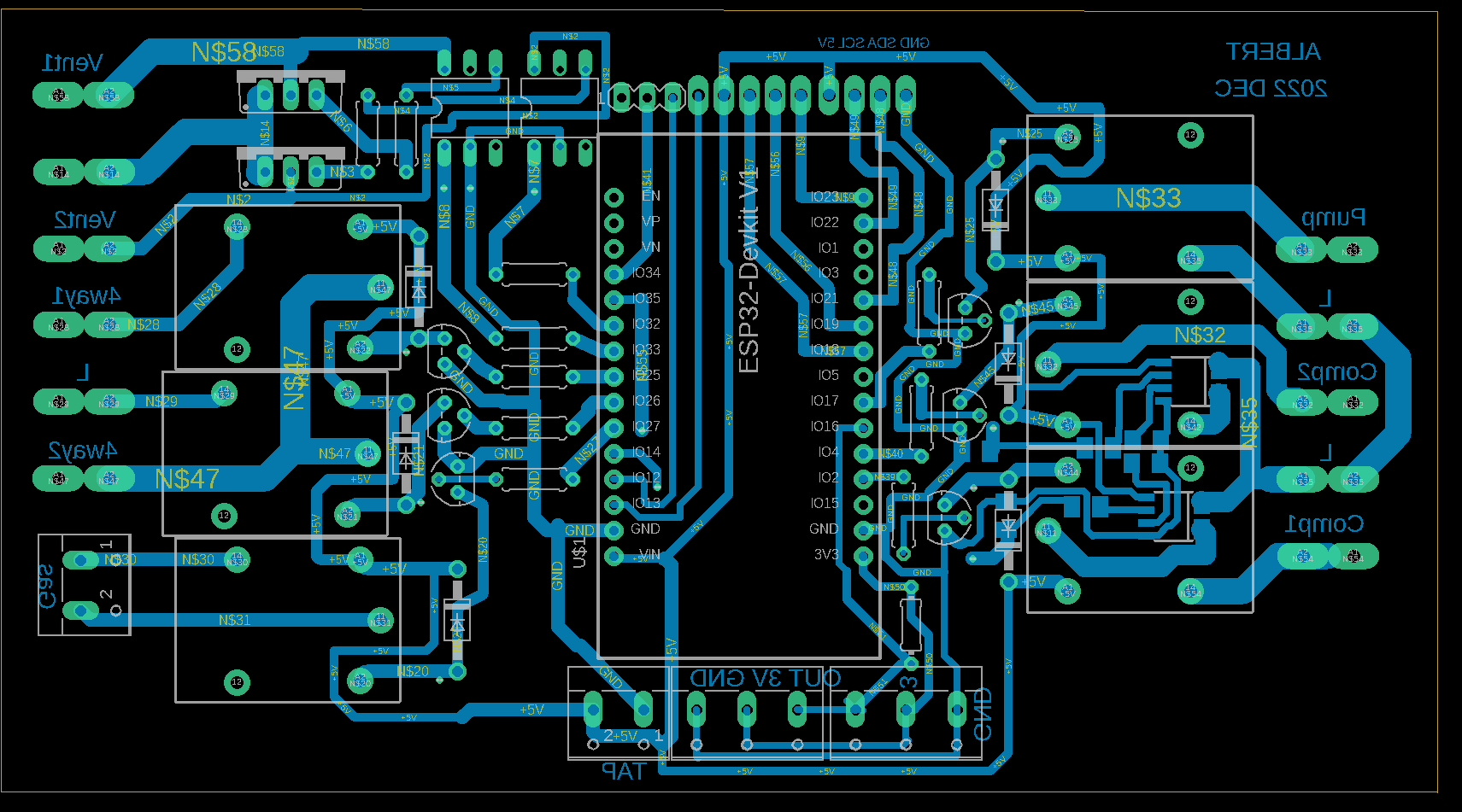

Van valakinek ötlete hogy miért fagy le az ESP32 véletlen időközönként? Szépen működik aztán váratlan pillanatokban, fogja magát és áramtalanításig lefagy. Semmi különös nincs a programban csak IF-ek, DS18B20-klonok-4drb, i2c LCD, nyomógomb, relé, analóg bemeneten ASC712 áram szenzor.
Relé mit kapcsolgat? Milyen tápegységről üzemel a rendszer? DS18B20 kábelei milen hosszúak? Hol vannak (ha vannak) hidegítő kondenzátorok? Meg úgy egyáltalán, hogyan vannak ezek a dolgok összekötve?
5V/1A tapegység.
1M kábelek a szenzorokon
Kettő darab klima kültéri egységet vezé rel- hősszivatyút készítek(leolvasztás, kaszkád, túláram, meg ilyesmi)
Csak úgy vannak össze vissza kötözve egy nyaklapon...(Életveszélyes de egyenlőre erre tellet)
