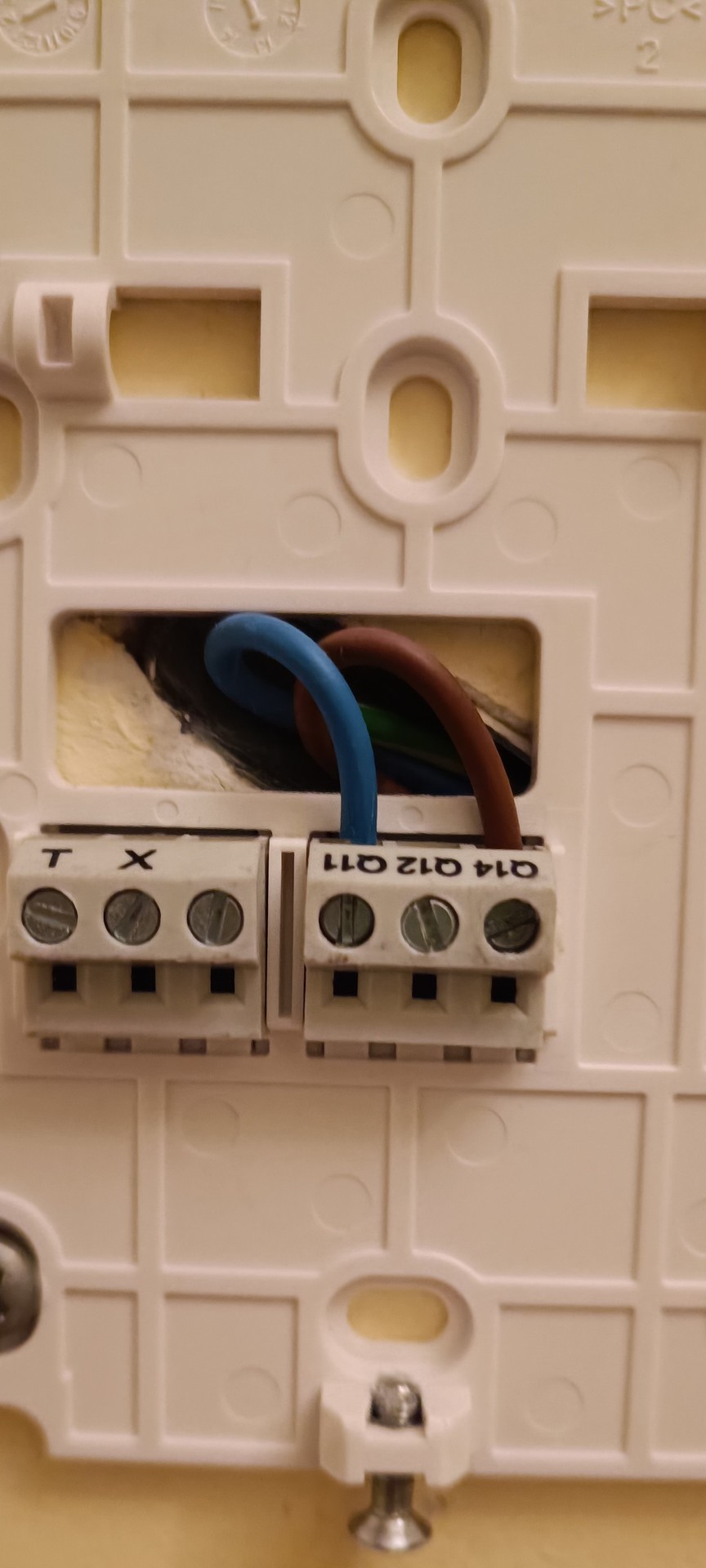

(#) states42 hozzászólása Jan 17, 2023 /
Termosztát cseréhez szeretném kérni a segítségeteket, egy Siemenst cserélnék Computherm Q3-asra. Az első kép a Siemens bekötése, a kérdésem, hogy kell bekötni a Q3-ast. Gondolom a barna a fázis, kék a 0. A kötések számozva vannak, 123. Melyikhez kell kötni melyiket, gondolom a 3-as kiesik. A segítséget előre is köszönöm.
(#) Hutty válasza states42 hozzászólására (») Jan 17, 2023 /
A barna-kék fázis-nulla idiómával ne foglalkozz, mert tuti nem a hálózatot zárod rövidre. Egyszerűen olcsó hálózati vezeték lett használva, nem fekete számozott vezérlő vezeték.
A Q3-as bekötése : 1 (NO); 2 (COM); 3 (NC).
Neked az egyik vezeték az 1-re a másik a 2-re megy, ha az eredeti fűtésigény esetén összezárt. ( mert ugye annak nem tudom a típusát )
Q3 manual

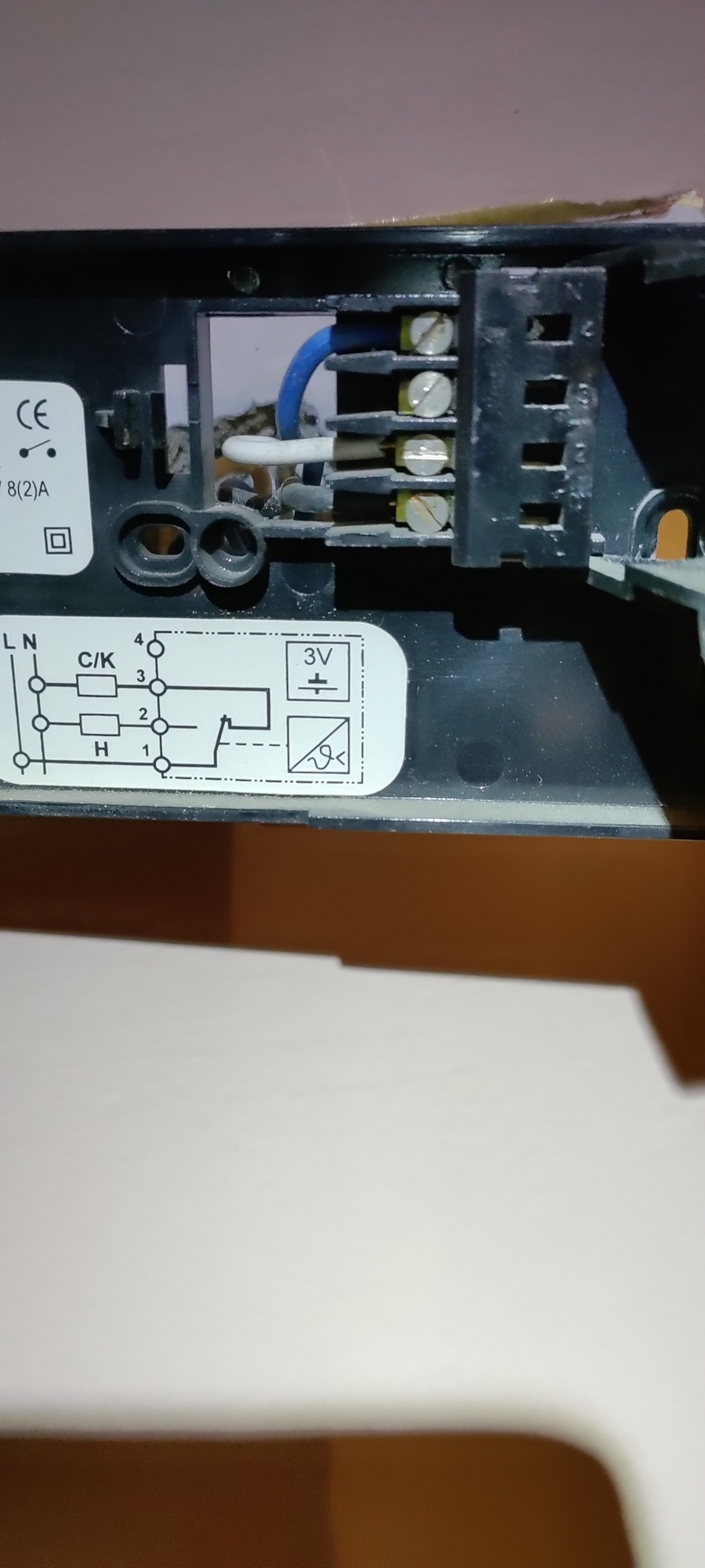

(#) murena hozzászólása Jan 20, 2023 /
sziasztok, termosztát csere kapcsán kérném a segítségeteket
egy Eberle Instat 2-es termosztátot cserélnék le Ariston Cube S Net wifisre.
az Eberle-be három kábel volt bekötve 4 helyre fentről lefelé: kék / 0 / fehér / szürke
(csatolt képen látszik, a kapcsolási rajz is)
a Cube S Net-be csak kettőt lehet bekötni, ahhoz viszont nem találtam leírást
a kérdésem: melyik kettő legyen az (:
köszönöm!
(#) proli007 válasza murena hozzászólására (») Jan 20, 2023 /
Nem ismerem a "kockát", sem a kazánodat (mert azt meg sem írtad), de szerintem nem lehet rákötni.
Itt, azt írják, hogy "Power supply: BridgeNet BUS 8..24V". Vagy is olyan kazánra köthető, amelyiken ilyen busz rendszer van és modulációs. Ha a Te kazánod 230V-ot kapcsolgat és rákötöd, akkor nagy füst - nagy korom lesz az eredmény..
(#) murena válasza proli007 hozzászólására (») Jan 20, 2023 /
azt nem szeretném... (:
köszönöm!

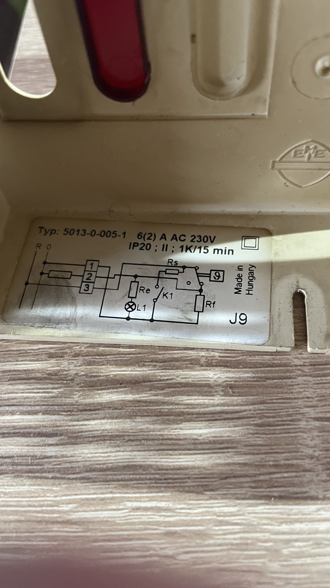

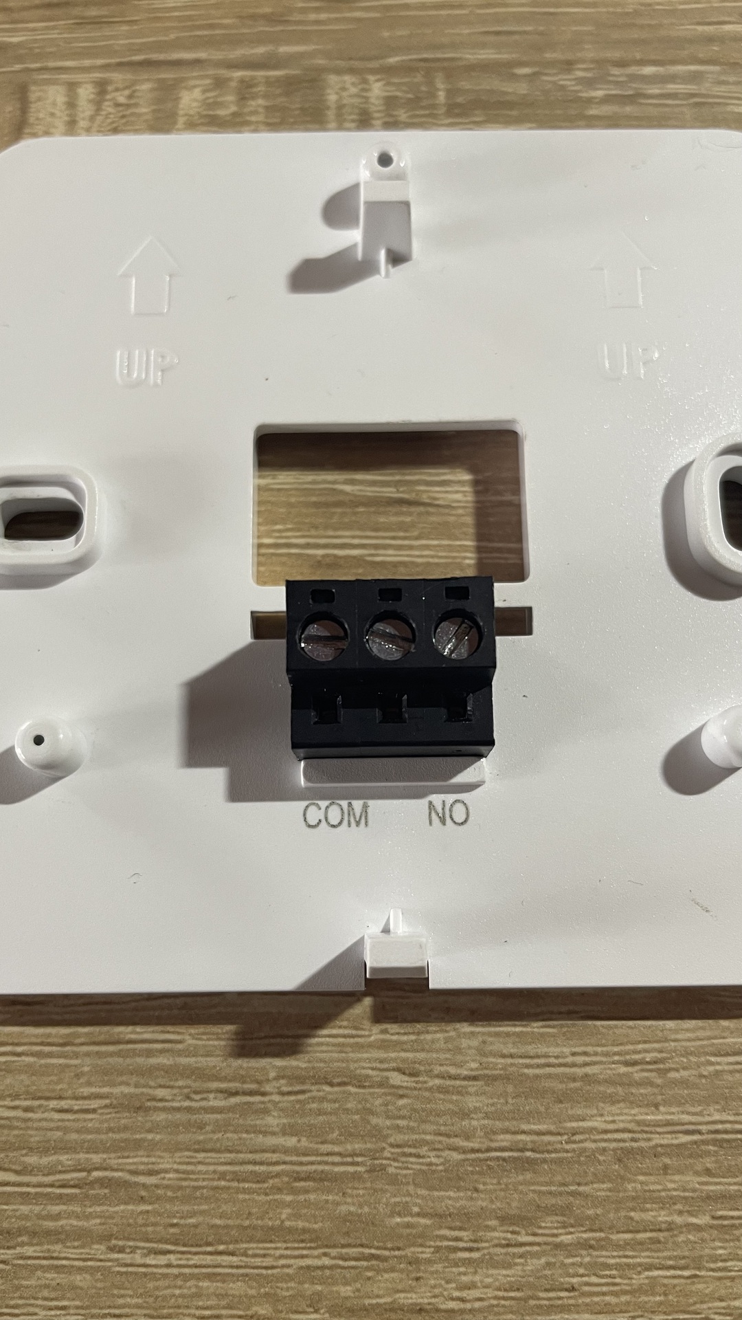

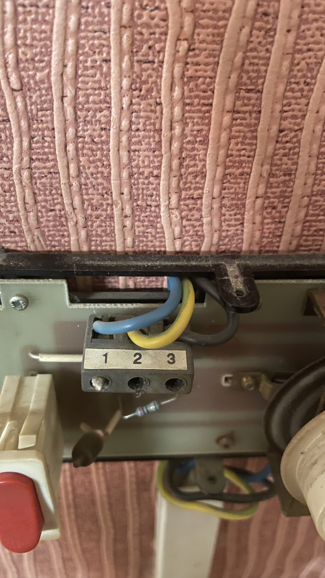

(#) Danis90 hozzászólása Jan 21, 2023 /
Látom, hogy sokan szenvednek az MMG termosztátok bekötésével. Na hát akkor jövök én is a sorba.
Adott egy öreg (3 vezetékes) MMG 5013 típusú termosztát. Én ezt szerettem volna lecserélni egy COMPUTHERM T32-es mezei, szögegyszerű digitális termosztátra.
A régi kötése a következő: 1: KÉK, 2: SÁRGA, 3: FEKETE. Fázisceruza szerint a FEKETE a fázis. A kéket lekötve is megy a kazán. Ebből arra következtettem, hogy a SÁRGA a vezérlő, FEKETE a fázis.
De bárhogy kötöm a két vezetéket a T32-be, sehogy nem kapcsolja a kazánt.. (Pl.: COM: sárga NO: fekete)
Mit rontok el? Vagy mit kell ellenőrizni? Azt gondoltam, hogy a kapcsolást átkötve minden stimmelni fog.
Előre is köszi a segítséget!
(#) uniman válasza Danis90 hozzászólására (») Jan 21, 2023 /
Pedig mindent jól csinálsz! Ha összzárod a sárgát a feketével akkor a kazánnak fűtenie kell (de milyen kazán, azt sem árt ám leírni!). Mert ha a kazánt árammentesíted, van amelyik a bekapcsolás után csak sok perccel kezd el fűteni...
