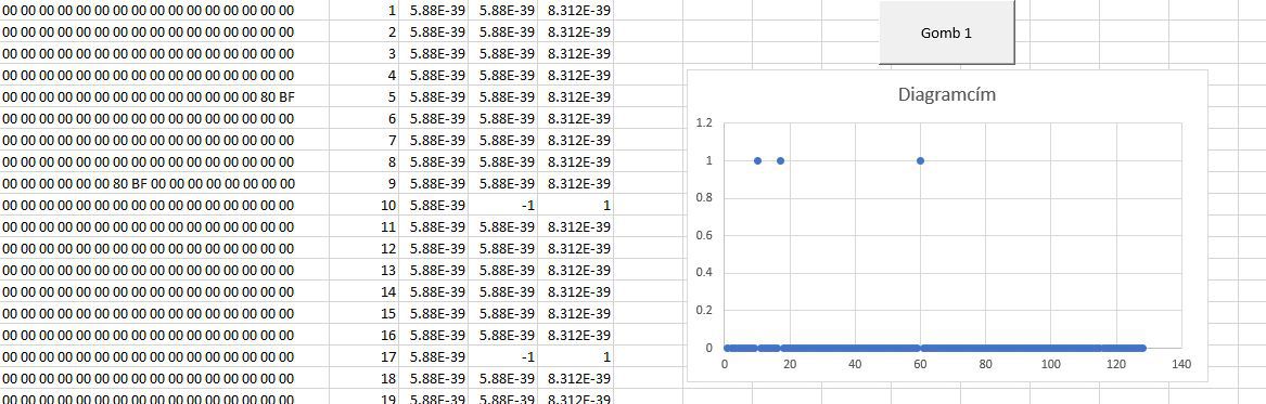

Haladok, de kissé lassan. Sokminden megy, jók is de vannak azért kérdések. Nagynehezen összeraktam az FFT -t a dsPic-ben. Az eredmények float-típusúak, azokat kiküldtem UART-ra, modelleztem, Excelben megjelenítettem stb. A problémám kettős. Az egyik, hogy a PIC-ben generált próba jelem 10Hz szinuszos. A hossza 1s, és éppen 256 mintát "veszek" belőle. Egyrészt érdekes, hogy a jel második felében jelennek meg az FFT eredmények de ez érthető, de jó hogy ellenőrzöm excelben. No de az eredményemben a 10. bin-nél van egy 1-es érték, ami jó is lenne, de van 17 és 60. ban is. Mivel a mintavétel éppen akkora, mint az FFT tömb, ezért a frekinek meg kellene egyeznie most a bin számával. De nem ez a gond, hanem az, hogy miért jelenik meg 3 csúcs? jel tömb feltöltve, utána twiddle, utána fftcomplex, utána bitreverzálás, utána a jel kirak uart-ra.Természetesen mindegik fractcomplex, és használom a Fract2Float és a Float2Fract-függvényeket is. Csatolom az excelről a képet. Van ötletek? Köszi! A hozzászólás módosítva: Jan 22, 2023
Blackman ablak esetleg?
Biztosan jól generálod a szinuszt?
Az ablakozás akkor segít, ha a mintavétel vége nem esik egybe a jel null átmenetével! Jelen esetben a 10Hz az pontosan a null átmenetnél ér véget(feltéve, hogy nullátmenetnél kezdted a fázist), tehát ide felesleges az ablakozás még...
Minden adatot kinyerek a PIC-szimulálásából virtuális terminálon kersztül Proteus-ból. Direkt ezért csináltam az UART-ot, hogy minden részadatot lássak, mert fejelsztéskor tudni kell mindent. Szóval a csatolt képen a generált szinusz látszik. A többi részadat is megvan.
Az ablakozás esetleg akkor kell majd, ha FFT-t hajtok végre nagyobb mintán, mint amekkora az FFT mérete. Már ha jól gondolom. A hozzászólás módosítva: Jan 22, 2023
Akkor feltehetően az algoritmusban lesz a hiba...
Ezt a jelet FFT-zve határozott, elmosódás-mentes értéket kell kapj a 10Hz-hez tartozó bin-en!
![]() Csak aludnom kellett kicsit hozzá. Ha már itt járok akkor kipróbálom a Blackman ablakot is, de az még nem jó.
Vedd figyelembe, minél erőteljesebb ablakozó függvényt használsz, annál jobban el fogja kenni a bin-eket! Tehát azzal már nem lesz pont csak a 10-es bin-en jeled, mint most... Cserébe tetszőlegesen vághatod el a jelet, ahová a feldolgozási méret esik...
Az fog kelleni majd később szerintem igen, de gond van.
Az előző kép jó, de csak véltlenül....
Próbaképpen megcsináltam több jelre is. Nem működik a dolog. A Float2Fract-ban lehet a gond. Nézem a dsp.h-t, de mintha ott 16 bites floatra írták volna meg, nekem meg azt hiszem 32bites a float változóm. Ha az értéket szorzom 10-el, majdnem jó. Ha 0.5-el, akkor több értéket kapok, amiknek a mértani közepe lenne a jó megoldás, azaz pl 5-nél és 18-nál jelenik meg a csúcs. A kettő közepe 5+(13/2)= kb jó. Csatoltam a dsp.h-t amit használok. Szóval egyelőre sajnos ez sem megy. ![]() A hozzászólás módosítva: Jan 23, 2023
