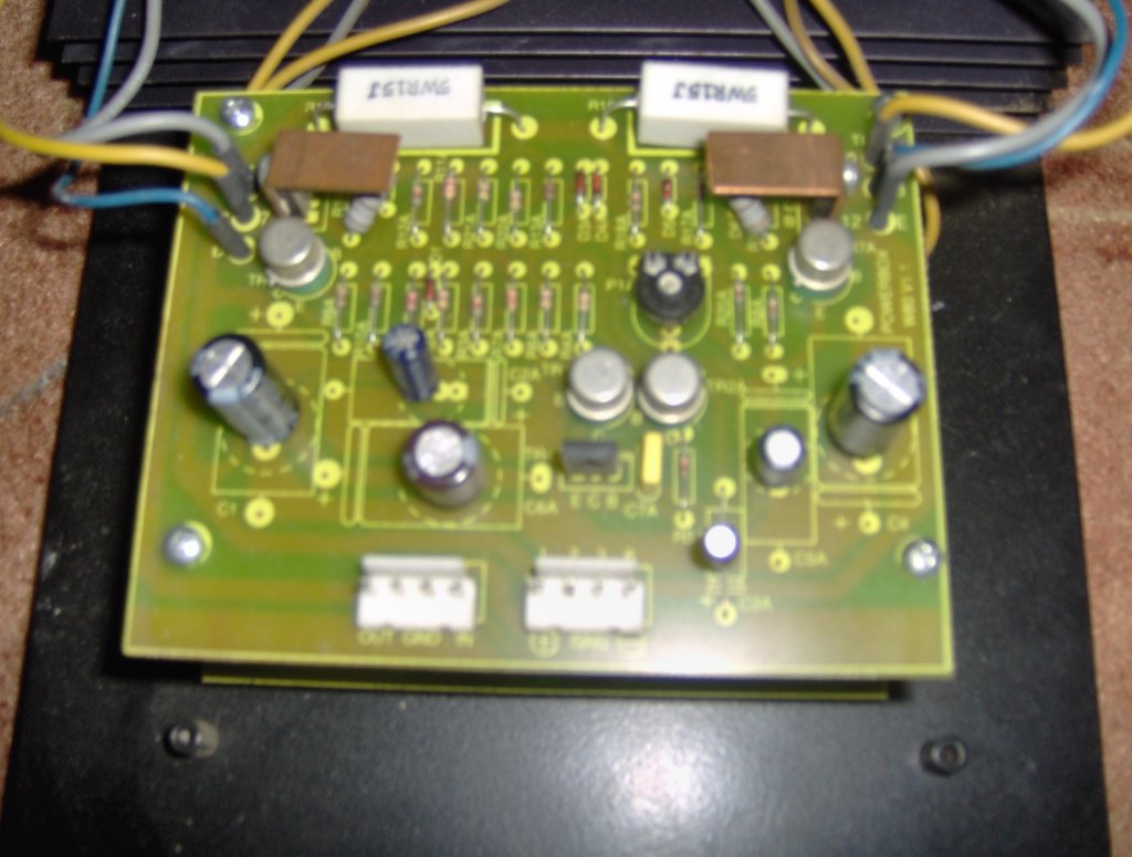

Sziasztok ezt a végfokot vettem.
Segítségeteket kérném , esetleg ha valakinek van kapcsolási rajza rolla kérem ossza meg velem.
Állítólag zenegépben volt .
Ha bárki bármit tud mondani rolla nagyon megköszönöm
(#) bbb válasza Bisopx hozzászólására (») Máj 17, 2020 / 1
Hű de életlen képet sikerült felraknod... Viszont mivel egyoldalas a NYÁK, szerintem nem lenne ördöngösség visszarajzolnod.

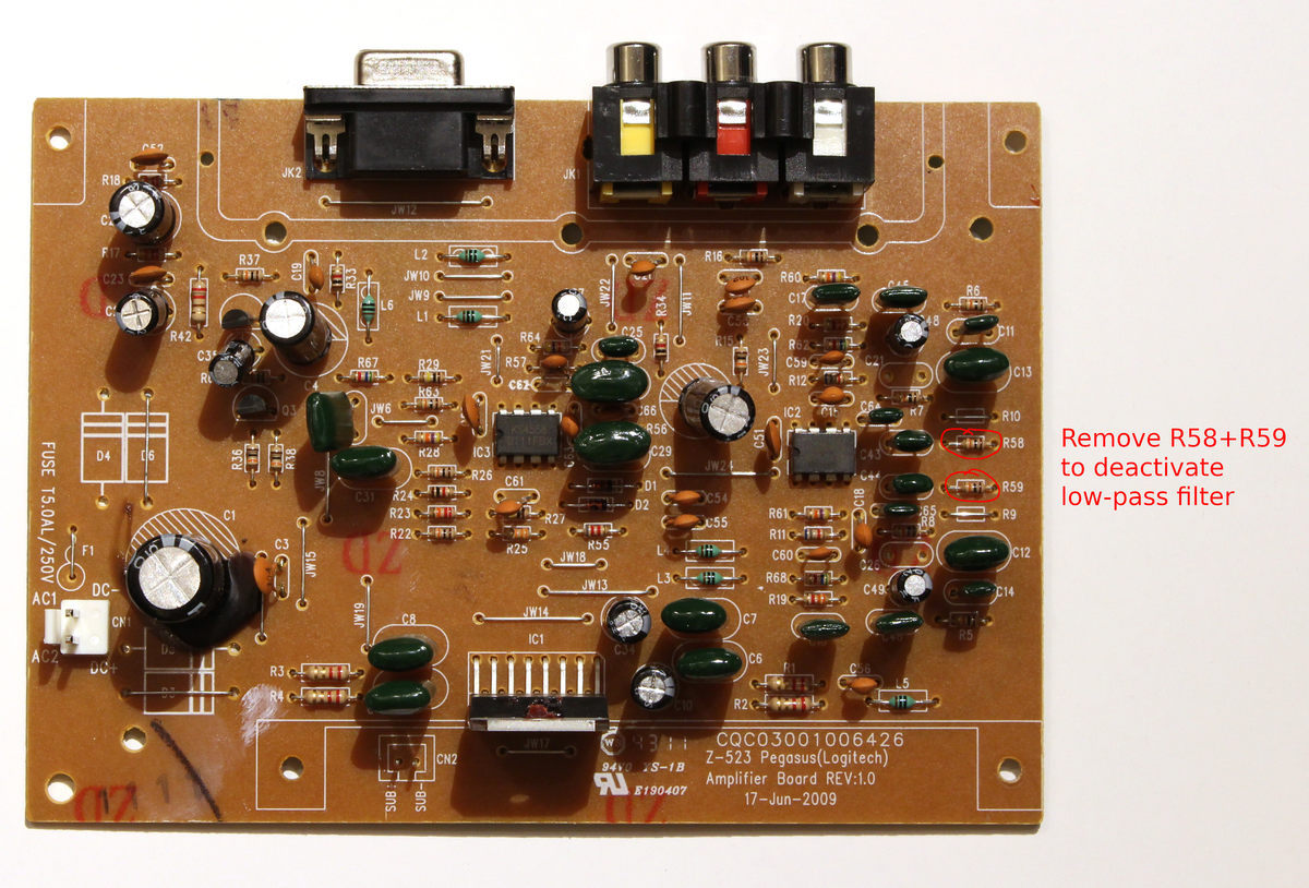

Használtan vettem egy hibás Logitech Z533 2.1-es hangfal szettet. A hibája az volt, hogy a bal oldal nem szolt. Hosszas vizsgálódást követően kicseréltem a kontrol podban lévő 4558D IC-t. Ezt követően a bal oldal újra szól, azonban egy idő után (magas hangerőn hamarabb) előjön a következő hiba, mégpedig hogy a bal oldal el kezd torzítani, majd egy idő után el is hallgat. Áramtalanítást követően újra működik (ha többet pihen tovább bírja valamivel...) egy darabig aztán újra elnémul.(?) Na ilyenkor mi lehet szerintetek? Az előerősítő vagy végfok vagy más?
(#) Suba53 válasza mahinátor hozzászólására (») Okt 23, 2021 /
Feldobhatnád az elvi rajzát. Ne nekünk kelljen keresgélni.
(#) ferci válasza mahinátor hozzászólására (») Okt 23, 2021 /
Ha a csere után egy ideig jó, akkor ott kezdjél, hogy a 4558 kimeneteit hasonlítsd össze - az mászik-e el, vagy ott még nincs gond.
Utána léphetsz tovább logikailag.
Természetesen a kapcsolási rajzot tedd fel és "mutasd", hogy alakultak a feszültségek az adott pontokon.
Ha viszont ott nincs változás, kérés nélkül lépjél tovább, a végfok felé.
(#) mahinátor válasza ferci hozzászólására (») Okt 23, 2021 /
Most egyenlőre nincs időm újra szétszedni. Annyi fejlemény van még, hogy igazából teljesen mindegy hogy szól-e rajta valami vagy csak simán be van kapcsolva és egy minimális hangerőre be van állítva, a baloldal ugyanúgy elnémul egy idő után. Pontosabban nem lett tök néma a bal csatorna, csak sokkal de sokkal halkabb. Teljes hangerőre kitekerve halkan hallatszik, hogy szól (még). A másik érdekesség, hogy várok kb 10-15 percet és megjavul ideiglenesen. Az ilyen "rejtélyes" hibákat egyszerűen gyűlölöm.
3. érdekesség ami a potméterre is terel némi gyanút, hogy csak a bal csatorna sistereg, recseg amikor le-fel állítom a hangerőt. A jobboldal gyönyörű, tiszta és stabil.
Nekem egy olyan sejtésem van, hogy valami kifekteti a 4558D előerősítő bal csatornáját, mivel az eredetileg lecserélt 4558D ic-nél totál néma csend honolt a baloldali kimeneten. Kapcsolási rajzot nem találtam hozzá, max fotót tudok majd készíteni ha az segít valamit.
A hozzászólás módosítva: Okt 23, 2021
Találtam egy rajzot a Z523-ról. Valószínű sok a közös bennük. Ráismersz részletekre?

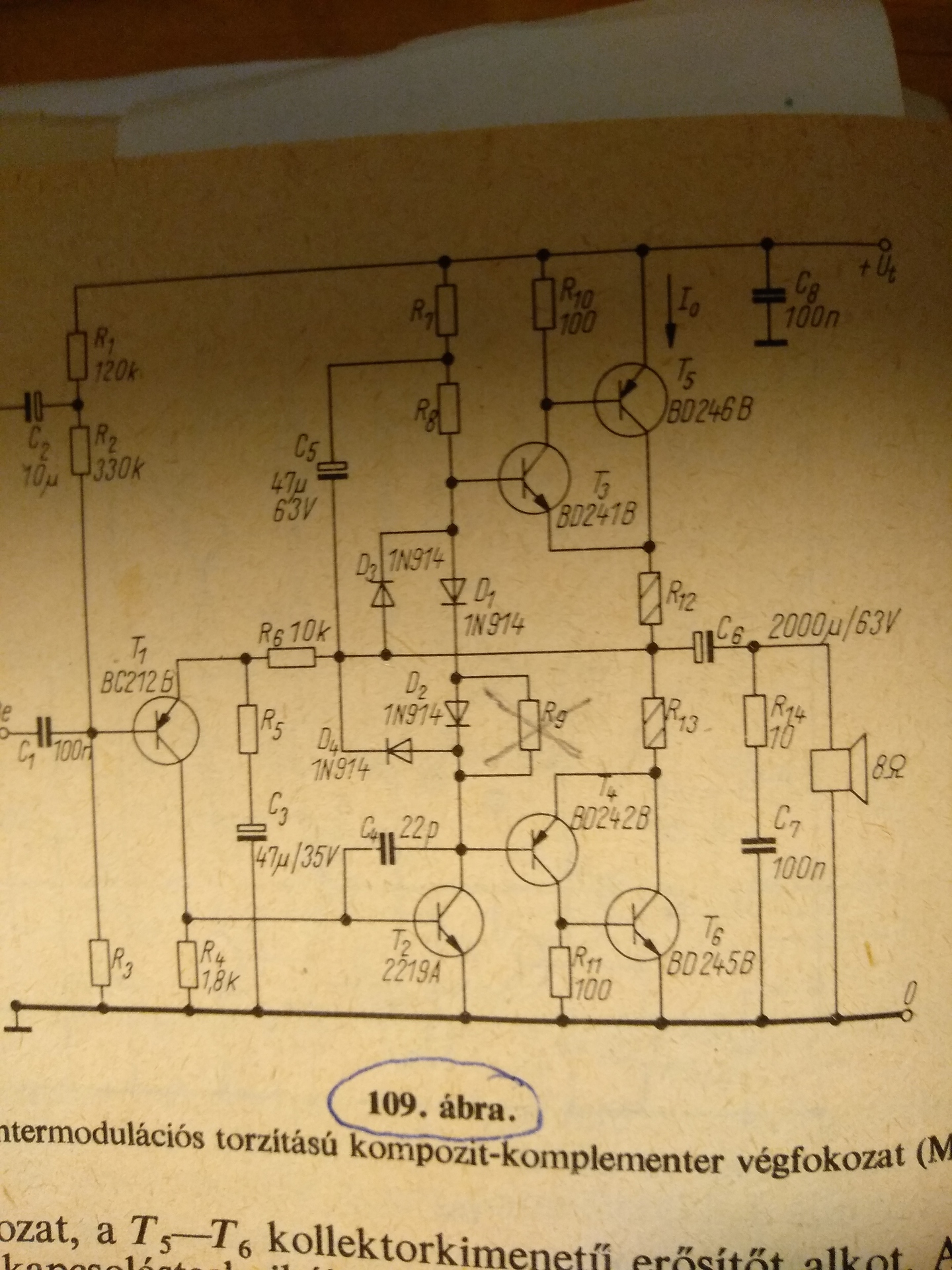

Hibajelenség: a kicsatoló kondenzátoron, a negatív oldalon, a hangszóró csatlakozónál, egyen feszültség 22V van. Táp feszültség: 39V.
Ilyen hibával még soha nem találkoztam, a kicsatoló kondi után nem volt egyen feszültség. Tehát, a hangszórókat biztonságosan lehetet csatlakoztatni.
Kapcsolásirajz, Sipos Gyula könyvben az 1978-as kiadásban található, a 144. oldalon 109-es ábra.
(#) Karesz 50 válasza lele hozzászólására (») Aug 19, 2022 /
Be kell forrasztani véglegesen a hangszóróval párhuzamosan egy 1k/2W-os ellenállást, ez "kisüti" a csatolókondit.
(#) lele válasza Karesz 50 hozzászólására (») Aug 27, 2022 /
Köszi ez segített. Csak 1 k/1W-os elleállásom van, működik. Nem melegszik az ellenállás és a tranzisztorok sem. Még egyetlen gondom van, hogy be és ki kapcsoláskor hangszóróban kisebb pattanást lehet hallani, akkor is mikor más készüléket dugom a hálózatba. Másik jelenség: amikor nem kap jelet, halk búgást hallani a hangszóróban.
A táp: diódahíd után 4700mF/50V és ahogy a rajzon is jelölve van 100nF fólia kondi van.
