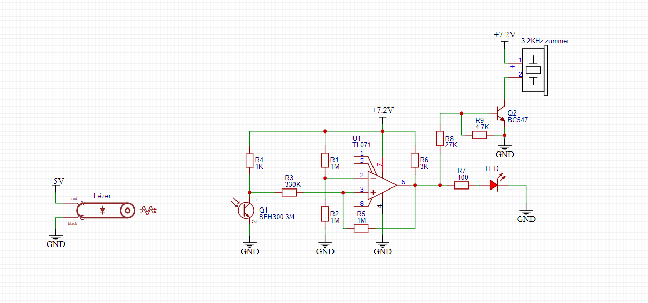

Üdv! Tegnap összeraktam egy módosított kapcsolást a TL071hez. Csatoltam.
Egész jól működik.
Szeretnék egy hang jelzést amikor áthalad valaki a kapun.
Van egy 3.2KHz zümmerem. Na most az a probléma hogy a TL071 amikor elvileg "0" állapotban van (ami 1.6V multiméterrel nézve) az simán elég ahhoz hogy egy tranziszort kapcsoljon.
Hogyan lehet azt elérni hogy mondjuk egy BC547es 4V bázis feszültségnél kapcsoljon be?
(#) proli007 válasza BLY94A hozzászólására (») Feb 4, 2023 / 1
Hello! Meglepő módon pld. egy bázisosztóval. Mivel a tanyó 0,6V-nál nyit, a bázis-emitter között egy 4,7k és a bázis TL között egy 27k.
De..
Egyébként az R6-nak semmi értelme. Mert akkor szokták használni, ha a kimeneti feszültségtől elvárnák a tápfesz megjelenését, de mivel Te ezt terheled, a kimenet csak addig megy fel, míg a kimeneti tranyó felhúzza.
Mivel a TL kéttápfeszes (+-) erősítő a kimenete nem megy le sem a GND-re, sem fel a tápra.
Egy LM358-al jobban járnál, az legalább a GNF-re lemegy.

(#) BLY94A válasza proli007 hozzászólására (») Feb 4, 2023 /
Így gondoltad? Mert gyorsba összeraktam és még mindig sípol.
27K helyett 33K tettem be mert 27K-m nincs.
Igen így, de ha sípol, akkor a 4,7k nagyobb.
Egyébként a Led-et is tudod szinteltolásra használni, ha nem zavar, hogy a Led nincs a GND-n.
Az R7-et és a Led-et felcseréled, és az R7 és a bázis közé teszed a 4,7k-t.
Felemeltem egészen 33Kig de még ott is sípol.
A bázison 0.65V mérek.
Így gondoltad?
Az R8 nem kell.
Így már működik. Kivettem a 3Kt is. Az LM358-t meg beszerzem jövőhéten. Köszönöm a segítséget!
(#) BLY94A válasza BLY94A hozzászólására (») Feb 4, 2023 /
Viszont a stoppert nem indítja. 3.4V megy fel a kimenet.
Az LM358-al ez menni fog?
Oké, de ha tényleg 3k-volt és nem 33k, akkor nem csoda ha nem volt jó.
A 100 ohm-ot azért cseréld le egy 220 ohm-ra. És mérd meg az OPA kimenetét, hogy meg van-e a szükséges logikai H szint.
Az R1-R2-R3-R5 is feleslegesen ilye nagy értékű. A tizede is bőven megfelel. Mivel kültéri lesz a dolog, légpára és egyebek is befolyásolhatják a működést és zavarérzékenyebb is lehet.
Kicseréltem 220 ohm-ra. Így elindítja stoppert de beragad a zümmer. Megkell szakítanom mégegyszera lézert hogy leálljon.
H szint: 4.22V
A hozzászólás módosítva: Feb 4, 2023
Elég érdekes dolgokat művel. Nem lehet valami test kontakthiba? Az OPA kimeneti szintjeinek passzolni kell a digitális rész bemeneti szintjéhez. A TL csak 1,2..1,4V-ra tud lemenni. Az LM le fog menni a GND-re.
Csökkentettem az R1-R2-R3-R5 értékeit.
R1-R2-R5: 100K
R3: 33K
Így ha megszakítoma lézert beragad véglegesen. Sípol folyamatosan.
Próbapanelon raktam össze. Nem tudom hogy ez számít valamit..?
Megtaláltam elvileg a hibát. Bedugva hagyatam a szkóp mérőfejét az ic kimenetére. Levettem. így már működik.
A szkóp kimenete nem okozhatna gondot. Maximum ha valami nagy kapacitású a kábel és annak kapacitása gerjedést okozna. De az meg látható.
Ha a dugipanel öreg, akkor lehetnek problémák-kontakthibák vele.
A komparátor bemeneti szintjének illeszkedni kell a fototranyó által szolgáltatott szinthez.
Mivel az R1 és R2 egyforma értékű, így a kapcsolási pont a féltáp. Pontosabban ezt fogja közre a hiszterézis, amit az R5-R3 aránya határoz meg. Meg némileg az OPA kimeneti feszültség szintjei.
Ha majd ráakasztok 35-40m kábelt az IC kimentére akkor előfordúlhat ilyen?
Persze már az összeforrasztott verzióval..
Én mikrofon kábelre gondoltam kb 6mm külső átmérővel.
Vezetője: 2x0.215mm2
A kábel kapacitását át kell gondolni. Mert pld az árnyékolt kábel kb. 300pF/méter körül van. 40 méter esetén ez 12nF. Ha az OPA kimenete és a kábel közé egy 100 ohm-ot teszel, akkor nem fog visszahatni az OPA-ra. A késleltetése pedig 100R*12nF=1,2us tehát nincs jelentősége.
(Mert ugye Te ezredmásodpercenként mérsz, az 1ms és ennek tizede alatt illik lenni az RC időnek.
Vagy is 100us alatt.)
De a tápáramfelvételt és a kábel ellenállását is össze kell vetni, ha távtáplálod..
