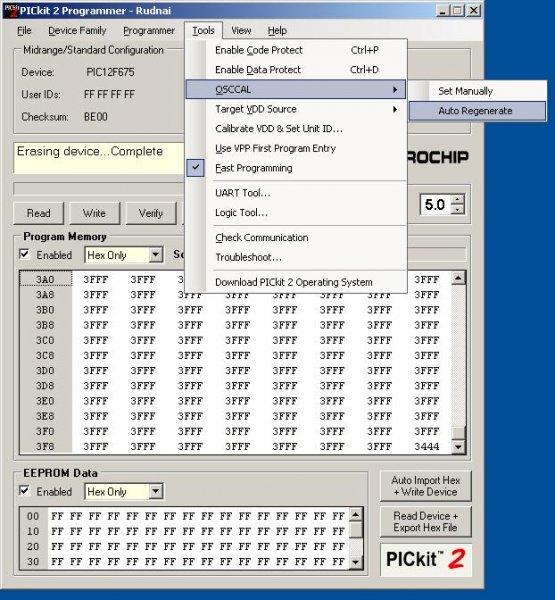

(#) trudnai válasza Sendi hozzászólására (») Júl 22, 2008 /
Na, behoztam a PicKit2-met, radugtam egy 12F675-osre es gyonyoruen bekapibralja a PIC-et (kicsit mas erteket hozott ki mint a gyari volt)
Le kell toltened a legujabb PicKit2 szoftrvert, es fel kell telepitened es azzal csinald. Itt vannak a kozvetlen letolto linkek. Ha van .NET keretrendszer mar a gepeden akkor az elso linket toltsd le az gyorsabb (kb 3MB) , a masodik tartalmazza a .NET installalot is (az kb 30MB).
PicKit2 2.52
PicKit2 2.52 + .NET
Az elso kepen lathatod a menut amit meg kell hivnod. A masodik csak mutatom, hogy a manualisnal beirhatsz egy erteket, de akkor RETLW utasitas teljes HEX kodjat kell beirnod, nem egy akarmilyen szamot! Es lehetoleg ezt a DT-s dolgot meg manualis allitgatast keruldd el, az automata generalonak mennie kell!
Sok Sikert,
Tamas

(#) Sendi válasza Sendi hozzászólására (») Júl 22, 2008 /
Helló Trudnai.
Letöltöttem, feltelepítettem. Kikalkulálja az OSCCAL értékét, be is írja a helyére.
Minden rendben, majdnem.
Akár a PICKIT2-t akár az MPLAB-t indítom el a programozó OS-t frissíteni akarja. Tedd, mondom én. Frissit, minden redben, dolgozik.
De ha újra indítom a Pickit2-t vagy az MPLAB-t, újra frissíti a szoftvert, és ezt teszi minden indításnál.
Nem tárolja el?
Köszönettel.
Orulok, hogy sikerult! Nekem sem sikerult elsore a firmware frissites, de ekkor piros hatter alapon kiirja hogy nem sikerult, amugy pedig zold hatterrel, hogy sikerult... Amikor nem sikerult nekem nem is engedte, hogy hasznaljam a PicKit2-t amig manualisan nem raktam fel a fw-t (Tools menu legaljan a "Download PICkit2 Operating System" - utana kerdezi melyik file-t, de az alapertelmezett mar ott kell legyen es csak le kell ok-zni). Kozben lehet szorakozik a Win, hogy Uj Hardvert Talalt... nem kell foglalkozni vele, kiveve, hogy en meg szoktam varni amig megnyugszik es csak utana veszem hasznalatba az eszkozt mikor mar minden sarga buborek eltunik...
