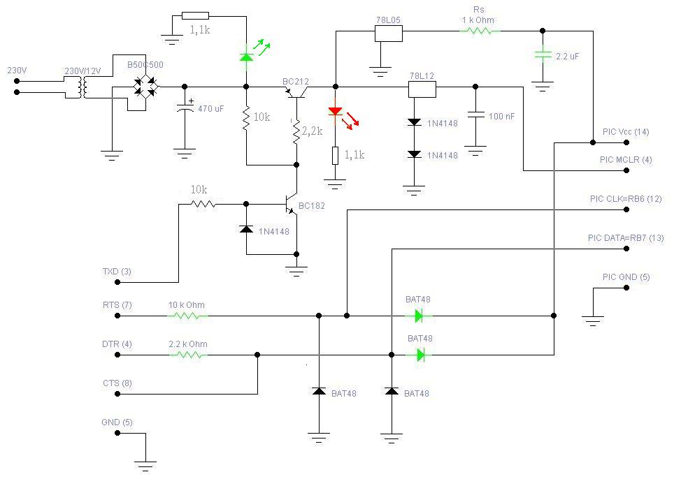

Sziasztok! Olvasgattam a hsz-eket és csak egy kérdésem van: JDM-mel 11.89V-ról megy e az égetés?
Elsősorban azokat kérdezem akik már csinálták ezzel a fesszel. A választ köszönöm!
Működik
Akkor gratulálok, mert én is építettem de nem működött.
A winpic800 hardver tesztnél azt írta ki hogy minden rendben, de írni nem tudtam vele.

Ezt már megvitattuk, tudom, hogy a JDM nem megbízható, meg sokaknak kellemetlen csalódást okoz, de itt a nagyszerű lehetőség, hogy írjatok egy cikket, hogy mit építsen helyette a srác, aki annyit tud, hogy egy kapcsolási rajz alapján összeforraszt pár alkatrész. ICD-t meg PICKit-et nehezen épít, mondjuk megveheti. De ha csak ki akarja próbálni a PIC-ek világát, nem fogja. Ezért kéne neki valami egyszerű égető, ami nagy eséllyel működik.
Nem akarok ellenszegülni nagyra becsült tudásod ellen, de még ha nála nem is működik, azt mondom, igen is, próbáljon meg építeni egy JDM égetőt, lehetőleg külső táposat, ne a 3 alkatrészeset. Tudjuk, hogy az agresszív típus jön káromkodva, hogy neki nem megy, és elküld minket, de ő had dühöngjön, megérdemli. Akit meg tényleg érdekel, az meg tán nem rest építeni egy vagy beruházni egy komolyabbra. Mellékelve az iamrob-féle Idézet: „de itt a nagyszerű lehetőség, hogy írjatok egy cikket, hogy mit építsen helyette a srác, aki annyit tud, hogy egy kapcsolási rajz alapján összeforraszt pár alkatrészt.” Aki ennyit tud, az inkább neki se álljon kontrollerekkel foglalkozni. Többször elmondtuk már, hogy az oshon égető egyszerű és megbízható. Minden párhuzamos porton működik. Idézet: „Mellékelve az iamrob-féle” Ugyanúgy nem tartja tiszteletben az RS232 szabványt, mint a többi...
Igen, ezért én is az OSHON félét javaslom minden kezdő, de már mégis haladó PIC iránt kedvet érzőnek.

Annyit tudok segíteni, hogy egy tutira működő rajzot mutatok (ezzel dolgoztam korábban).
Én Ezt építettem nekem negyon hasonlonak tűnik!
