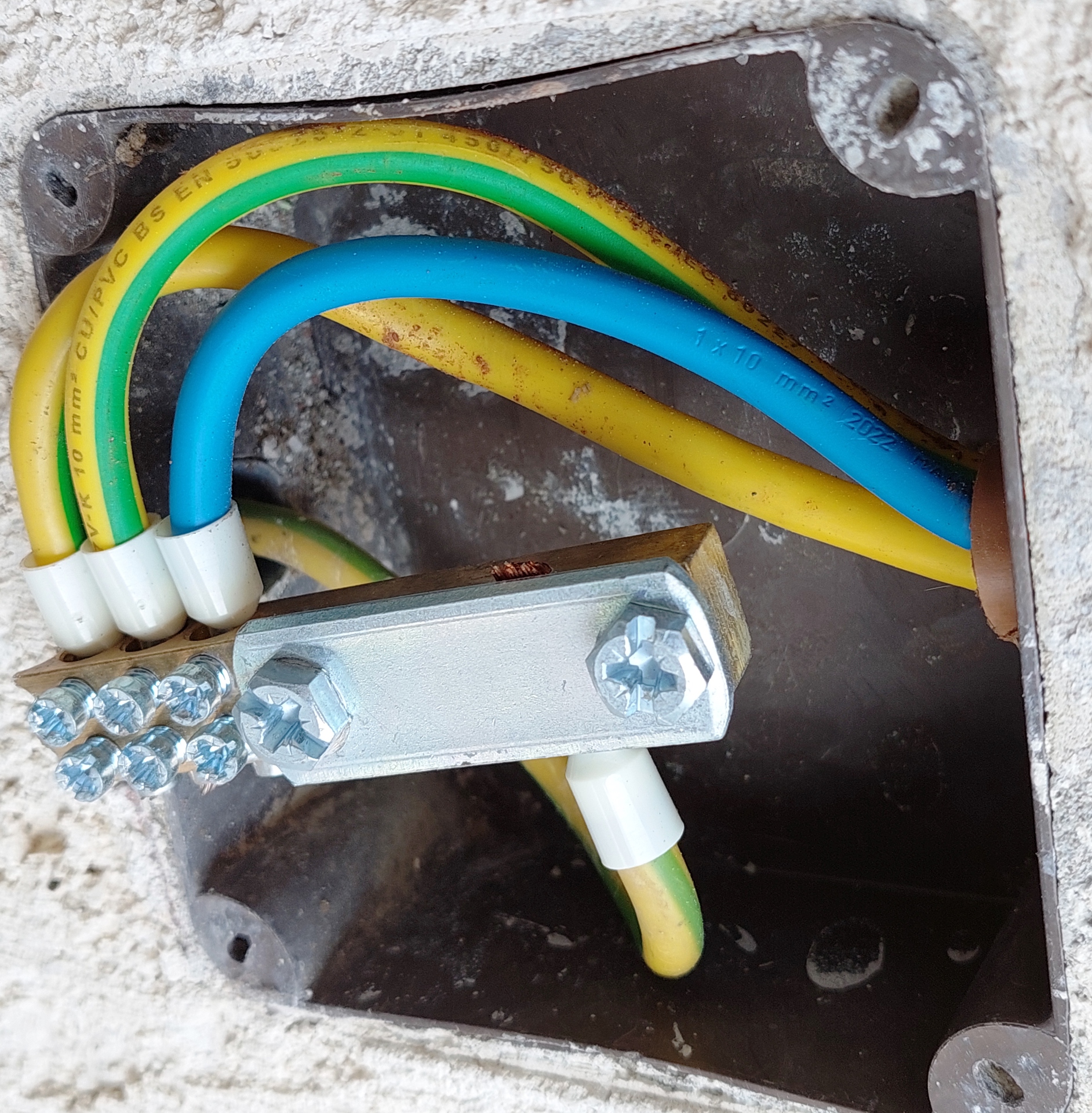

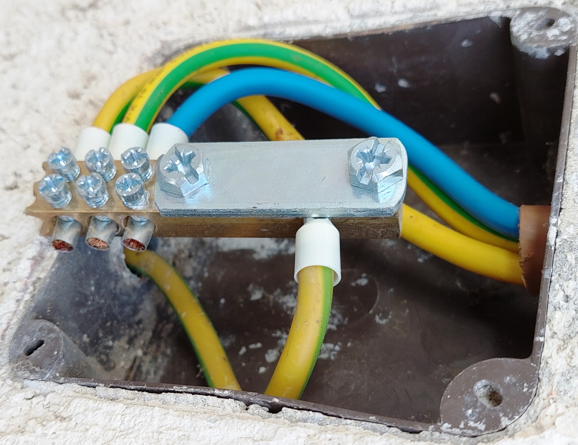

(#) VIM válasza Audience hozzászólására (») Feb 18, 2023 /
Szia! Ezzel a felvetéssel kapcsolatban, hogy mi lenne az egységes szabály azt én már nem tudom követni de nekem most legutóbb a H tarifás óra beépítésekor a szolgáltatói PEN-t a főmérő alatt fővezetéki leágazóval (HLAK-ba) kötötték és egyből összekötötték a földszonda vezetékével, majd onnan adták vissza, fel az órának a kéken a PEN-t. Az órán nem mehet keresztül a fogyasztói áram visszavezetése, ezért van csak egy kék szál az óra jobb oldalán. A dupla zöld-sárga az a keresztmetszet miatt kellett, mert az a vastagság abba 16-os csőbe nem fért volna bele ami nálam rendelkezésre állt. A színek további összekötési helye a két óra közötti dobozban lett kialakítva ha jól látom akkor kék színnel. Ott lett összekötve a lakáselosztóm sötétkék szála az új kötés világoskék szálával. Röviden ennyit szerettem volna erről az "egységes" szabályról írni. Nekem már eddig nem terjed ki a kompetenciám de aki szerelte az benne van a szaknévsorban és kiváló szakember (ismerem is).
A hozzászólás módosítva: Feb 18, 2023
(#) Audience válasza VIM hozzászólására (») Feb 18, 2023 /
Igen én is azt tartom jónak, ha a mérő csak egy leágazást kap a fővezetéki sorkapocsról, ahol a PEN bontását is megcsinálják, de ha annyi ezresem lenne amennyi olyat láttam ahol a szolgáltató embere simán az óra nulla tönkjéről ment tovább a nulla vezetővel már nem dolgoznék. Mostanában sem egységes sajnos, hogy csinálják a szolgáltatók. De ez egy külön történet.
Nálad a fa szekrénybe beszerelték? Engem köteleztek egy új mérőhely kiépítésére.
(#) gyuszo válasza VIM hozzászólására (») Feb 18, 2023 /
Így a mérőhely alatt tökéletes. Köszönjük a fotót. Gondolom a 16 cső helyszűke miatt van 10 mm2 vezeték a 16 mm2 helyett a földelő szonda irányába.
Annak idején kötözködni akartak ezzel kapcsolatban de mondtam az ügyintézőnek, hogy mióta harapja megy az egyik kutya a másikat. Az előírásoknak megfelelő tűzbiztonsági kezelésen átesett a fadoboz és kész. Azt mondtam, hogy nem vagyok hajlandó szétverni egy A2 dobozért az addigi munkámat és letettem az asztalra a bizonyítványomat ami elegendőnek bizonyult (ez volt kb. 25 éve).
(#) VIM válasza gyuszo hozzászólására (») Feb 18, 2023 /
Igen. Így utólag kössek rá még egyet? Minek? Ha akkoriban megfelelt akkor most is.
(#) VIM válasza gyuszo hozzászólására (») Feb 19, 2023 /
Persze, hogy azért van kettő 10mm2 zöld-sárga, hisz írtam is de a kérdésedet elsőre másképpen értelmeztem. Azt "hittem", hogy a szonda és a kötődoboz közötti 1 szál tizesre modod.
(#) gyuszo válasza VIM hozzászólására (») Feb 21, 2023 /
„Azt "hittem", hogy a szonda és a kötődoboz közötti 1 szál tizesre modod.”
Igen, arra. Annak amelyik külön van .
Annak 16 mm2 keresztmetszetnek kellene lennie.
Az a szerelvény is arra van kiképezve, hogy az a része nagyobb keresztmetszetet tudjon fogadni. Feltűnő, hogy abba is fehér az érvéghüvely. A 16-os az zöld.
( MSZ HD 60364 5.54 Földelőberendezések és védővezetők )

(#) mikado válasza gyuszo hozzászólására (») Feb 21, 2023 /
Biztosan rosszul emlékszem, de nem a fázisvezető keresztmetszetével kell megegyezzen? (16-os keresztmetszetig)
(#) Audience válasza mikado hozzászólására (») Feb 21, 2023 /
Felénk AL 16 vagy 25-össel kötnek be amihez a 16-os réz tökéletes és teljesül amit írtál a fázisvezető és a földelő nyárs bekötéséről.
(#) Józsibácsi59 hozzászólása Feb 21, 2023 /
"aki szerelte az benne van a szaknévsorban és kiváló szakember (ismerem is)."
DE ÚGY TÜNIK AZ ÉRVÉGHÜVELY FOGÓT NEM ISMERI!

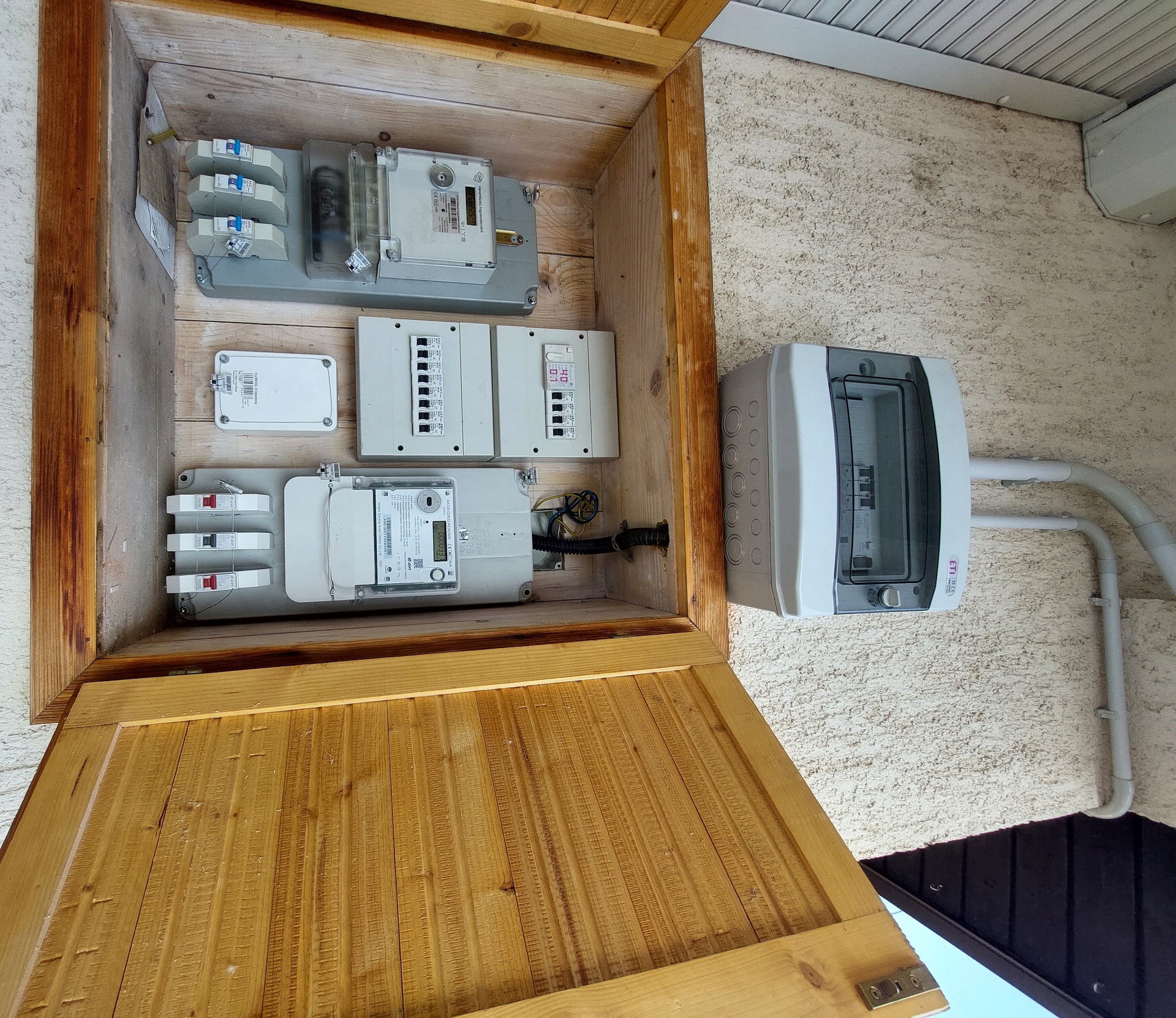

Akkor menjünk tovább.
2. A mérőóra fölött a lógó vezeték.
3. Az ÁVK 40 A és 0,1 A. ( 30 mA helyett.)
4. Csak "C" karakterisztikájú kismegszakítók.( "B helyett)
Gondolom ezek is szerepeltek a kivitelezői nyilatkozatban.
A hozzászólás módosítva: Feb 21, 2023
(#) gyuszo válasza Audience hozzászólására (») Feb 21, 2023 /
Igen, de az csak 10-es, ami a képen szerepel.
(#) Audience válasza gyuszo hozzászólására (») Feb 21, 2023 /
Igen, de én mikado-nak válaszoltam, nem a képet elemeztem!
Ha nem is szabványos amúgy semmi problémát nem fog az a 10-es vezető csinálni. Rengeteg régi szerelés sokkal ramatyabb ettől!

(#) Audience válasza gyuszo hozzászólására (») Feb 21, 2023 / 1
A "C" karakterisztika nem feltétlenül probléma. Az ÁVK szerintem sem megfelelő, bár én nem tudtam leolvasni a kép nekem kicsiben jelenik meg.
A csak "C" azért is probléma, mert a 8 modulos elosztóba 8 db van belezsúfolva.
Lakásokat jellemzően csak "B" jelűvel védünk.
Biztos nincs elég hely benne.
5. pont 3 fázisra alul van méretezve az elosztódoboz.
Nekem ez ránézésre nem egyértelmű.
Nekem igen, mert :
6. pont Nincsenek a kismegszakítók feliratozva, hogy melyik mit véd.
Még csak sorszámozva sincs, nincs dokumentálva.
