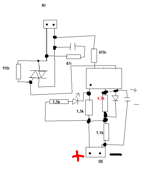

(#) jdani hozzászólása Feb 22, 2023 /
Sziasztok. Kaptam egy kis vezérlőt, amin elégett ellenállás van, aminek az értékét nem tudom. Működését se értem-tudom.
Félinfóim vannak csak róla. Jobb felső sarok kapocs a bemenet, bal alsó a kimenet az elektromágnesra, ami koppintja a harangot. Állítólag a bemenet 220Vrol, de egyenirányító után van... Nem értem az egészet.
Mi lehet az ellenállás értéke, és hogy tudnám kipróbálni? A felső sárga lila fekete, az oké, de az alatta lévő szétégve, csak annyit látni hogy sárgával kezdődik.
A hozzászólás módosítva: Feb 22, 2023
(#) Gafly válasza jdani hozzászólására (») Feb 22, 2023 /
Ugyan van közöttünk torony és harang óra specialista is, de nagy trükk nem lehet a MOC3083 adatlap ajánlásához (7.-oldal) képest (már ugye a LED-et leszámítva) benne.
(#) jdani válasza Gafly hozzászólására (») Feb 22, 2023 /
Köszi az infót. 330-360ohm értékűt ír, az ellenállás viszont sárgával kezdődik. Tipikus 470R mehet bele? Hogy működik az egész, hogy tudom próbálni? Mi legyen a bemenet? AC230V?
Vagy egyenirányított hálózati 230V? Abból kiindulva, hogy időközönként üti a harangot, a bemeneti feszültség csak arra kell, hogy az időzítő kapcsolja az optocsatolót, tehát szerintem oda elég a hálózati AC230V.
Ha egy izzót kötök hálózati feszültségre, és közbe iktatom ezt az időzítőt, a bal alsó sorkapoccsal, az izzónak valamikor fel kellene villannia?
Így működik?
Tulaj említett valamit, hogy hálózati feszültséget egyenirányítva használnak.. Nem a triak kapcsolta kimenetre gondolt?
Árulja el valaki röviden ennek működését, bekötését.
(#) Peter65 válasza jdani hozzászólására (») Feb 22, 2023 /
Mi a kapcsoló elem (Q1) típusa?

(#) Gafly válasza jdani hozzászólására (») Feb 23, 2023 /
Valószínűleg menni fog 470 Ohm-al is. Azért van kettő, mert kikapcsolt állapotban a teljes feszültség rajta van. Az ellenállásoknál van olyan paraméter is, mint feszültség tűrés. Teljesítmény igény kicsi, csak a gyújtáskor van impulzusszerűen nagy áram. Érzékeny triak kisebb árammal is begyújt.
Igen, kipróbálhatod kisebb izzólámpával is.
Az egyenirányítás jó kérdés. Valószínűleg az elektromágnes "jobban szereti" lüktető egyenfeszültséget, mint a sima hálózatit. De a MOC-ban lévő nullátmenet áramkör, meg valószínűleg pont fordítva. Tehát a diódahíd a mágnes és a modul között lehet, ha tippelnem kell. Jó lenne olyan ember szakvéleménye, aki látott már ilyet élőben...
Kipróbáláshoz azt kell kitalálnod, hogy a LED hogyan van bekötve, hol és mekkora áramkorlátozó ellenállás van vezérlés oldalon. Azaz mekkora, és milyen polaritású feszültséggel lehet kapcsolgatni.
(#) jdani válasza Peter65 hozzászólására (») Feb 23, 2023 /
BTA41800B.
Kera_Will : kösz a segítséget, bekötés alatt azt értem hogy kössem be, próbáljam ki, nem a kapcsolási rajzra vagyok kíváncsi.
Gafly: mitől éghetett el az ellenállás, de még az oda vezető út is a nyákon? Triakon nem mértem zárlatot.
Kipróbáláshoz rákötöm AC230Vra, úgy említették, annyirol ment.
A snubber körben lévő ellenállás kondenzátor zárlat miatt is leéghet, azt is mérd meg.
Harang toronyban szokott lenni, a villám meg szereti a tornyokat.
(#) jdani válasza Gafly hozzászólására (») Feb 23, 2023 /
Kipróbtam AC230Vrol, elégett még az is ami ép volt. Miért?

(#) bbb válasza jdani hozzászólására (») Feb 23, 2023 /
Mondd csak, nem akarod visszarajzolni? Nem lehet több 10 perces mutatványnál kirajzolni ezt az áramkört, s akkor legalább látszik, ha valami lemarad (mert mondjuk elpárolgott onnan a vezeték és nem vetted észre).
(#) Gafly válasza bbb hozzászólására (») Feb 23, 2023 /
Én is ezt akartam kérni, mert például nagyon gyanús ott nekem az az utólag rámókolt nagy dióda.
Én most éppen nem érek rá fényképekből visszarajzolni, meg ha kézben van könnyebb is...
(#) jdani hozzászólása Feb 23, 2023 / 1
Ezen rajta van azthiszem helyesen minden.
Berajzoljam az áramutat ahol leégett, vagy megteszed te?
Hihető és jó a rajzod, első próbálkozásnak tök jó.
(#) proba válasza jdani hozzászólására (») Feb 23, 2023 /
A bemenő oldal némileg problémás. Különösen az ellenállás utáni rövidzár...
