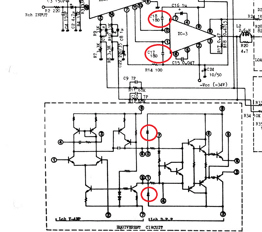

Adott egy Akai AM-U03 típusú erősítő. Az eredeti végfoka 2db STK0040II volt. Ez beszerezhetetlen és ahogy olvastam itt is, az utángyártott tokban valójában STK0039 van. Ilyenem nekem is lenne itthon de helyettesíthetem vele az eredeti 0040II-est? A tápfesz nem probléma mivel az eredeti trafó szénné égett így olyat rakok bele amilyen szükséges.
Köszi ha tud valaki segíteni.
(#) reloop válasza arion hozzászólására (») Okt 6, 2022 /
Szia! Beépíthető, az Akai sem használta az STK0040II valamennyi kivezetését. Két kondi marad a levegőben, nincs rá szükség, de nem is zavar.

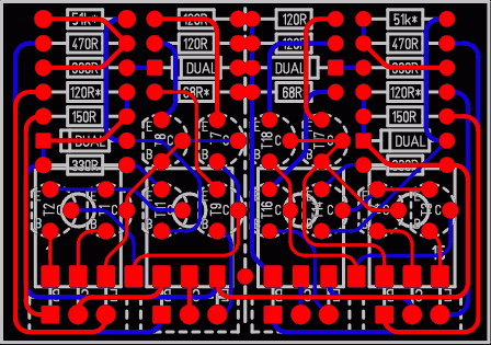

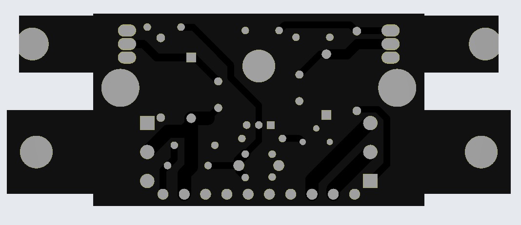

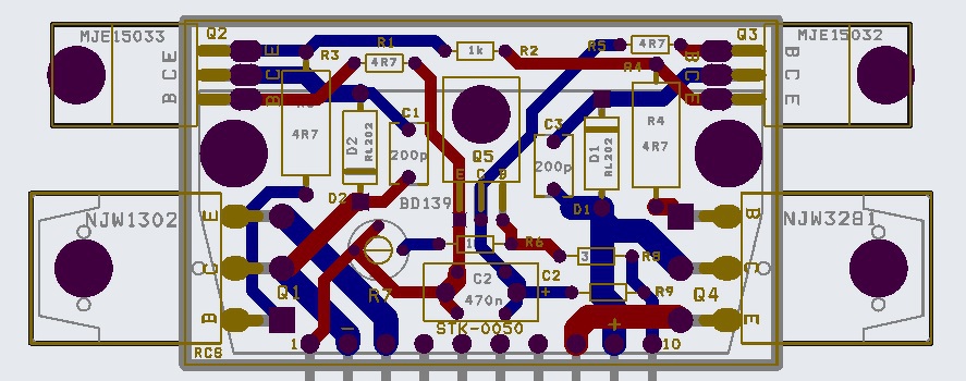

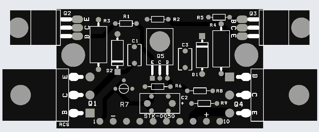

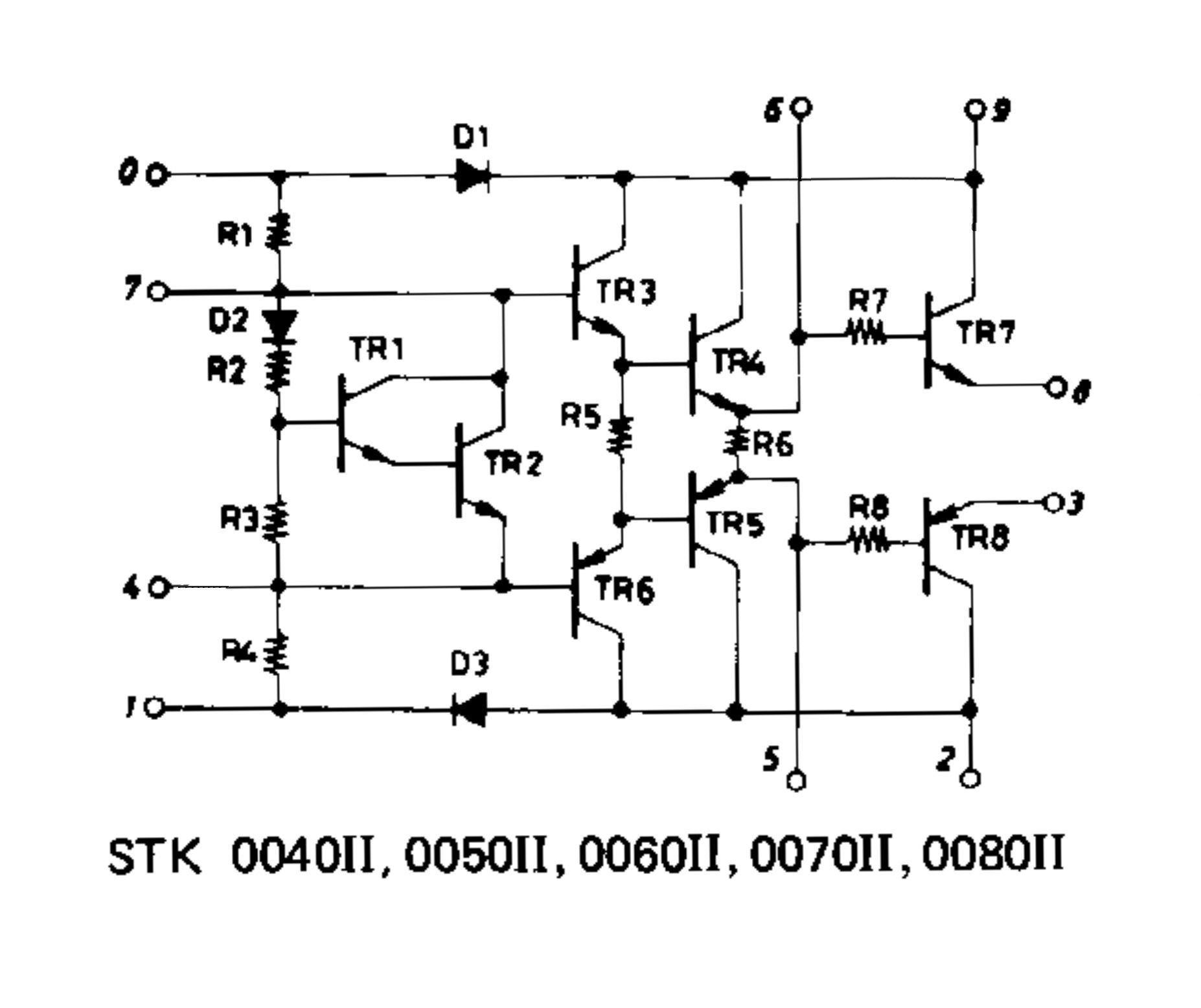

(#) Aldure hozzászólása Feb 25, 2023 / 1
STK0050 Modul és ez alattiak. Ha diszkrét elemekből van felépítve egy STK modul akkor egy részt jobb alkatrész használatot tudunk elérni ez mellett a 4 Ohmos terheléseket is jobban kiszolgálja és ha meghibásodik, akkor könnyen javítjató. Még a másik előnye a nyugalmi áram beállítás. Ez esetben magasabbra is vihetjük az áramot így tovább tartózkodik az erősítő A osztályú üzemmódban ami a hangra is pozitívan hat.
(#) Aldure hozzászólása Feb 25, 2023 / 2
Ezek a kész modulok. A nyugalmi áram beállítás a poti segítségével történik amit jobbra tekerve növeljük balra csökkentjük. Ezek a modulok elvileg 100Watt ig működnek. A furatok úgy vannak kialakítva hogy passzol az eredeti STK helyére sőt az alumínium vastagsága is olyan vastag hogy az eredeti rögzítőcsavarokat fel lehet használni.
A hozzászólás módosítva: Feb 25, 2023
(#) mcc válasza Aldure hozzászólására (») Feb 25, 2023 /
D1-nek és D2-nek mi a funkciója?
(#) Aldure válasza mcc hozzászólására (») Feb 25, 2023 /
Elméletileg hőmérséklet érzékelés lenne a feladatuk. Csak mivel nem érintkeznek a hűtő felülettel így nem sokat érnek mert az előfeszítésért a Q5 felel és az viszont közvetlen kapcsolatban van a bordával. De ha tévedek javítsatok ki. Az áramkört nem én készítettem csak feltöltöm, ki gyűjtöm őket ide, aztán azért van a fórum hogy megvitassuk az észrevételeket. De ezek az áramkörök működnek. A képek alapján akkor működnének jól ha a diódák a nyák másik oldalán lennének és esetleg hővezető pasztával kapcsolatban lennének a bordával.

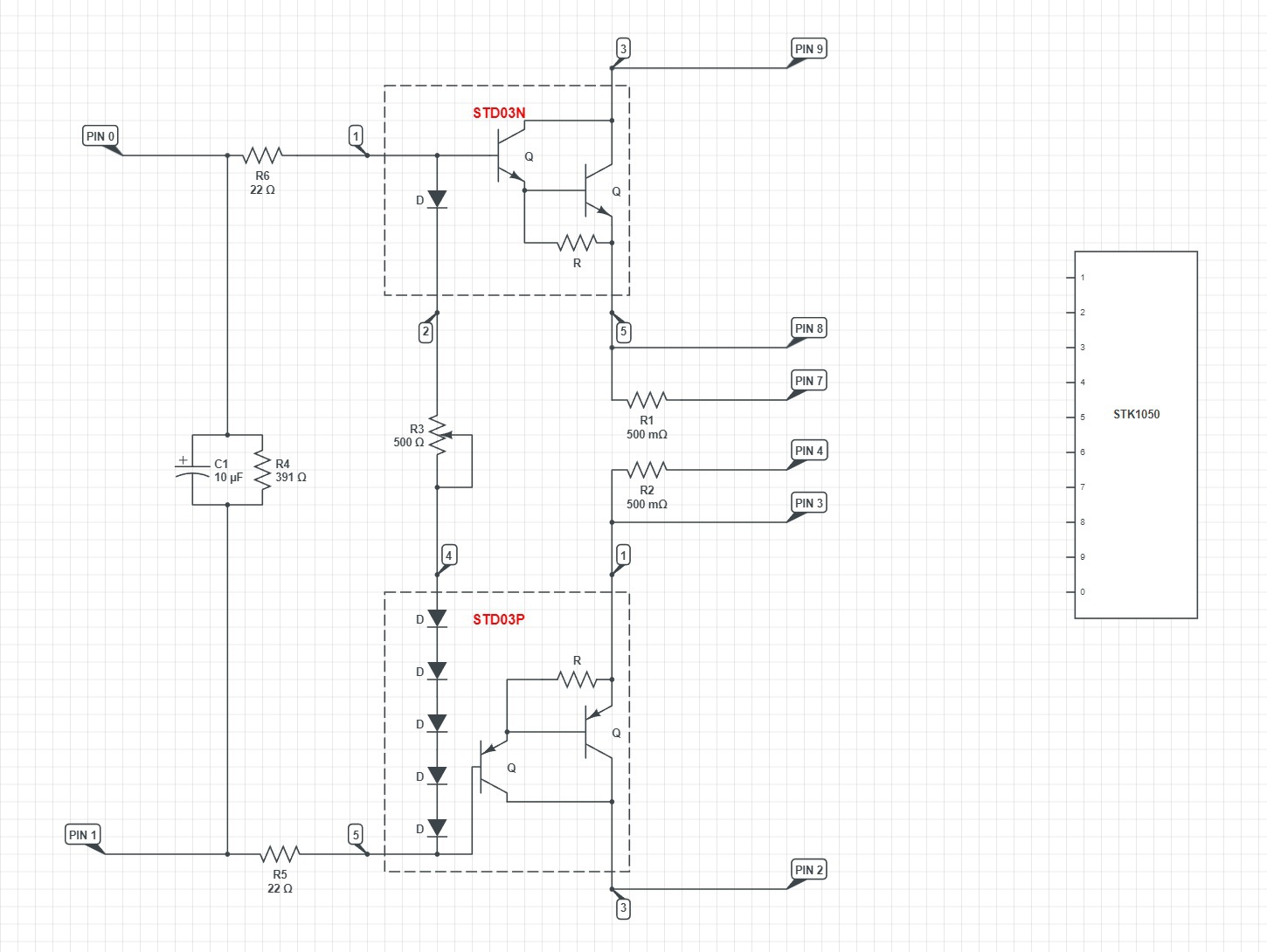

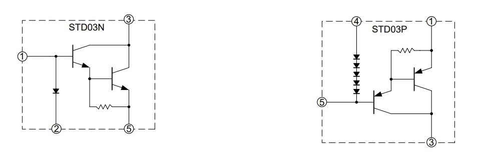

Van egy kompaktabb megoldás is. Ez az STD03N/STD03P párosal épül fel. Ezeket csak párban lehet kapni Jelenleg a HQ nál kaphatóak.
Az STD03N és az STD03P továbbfejlesztett Darlington tranzisztorok
beépített meghajtókkal és hőmérséklet kompenzáló diódával.
Az egyedülálló Sanken vékony ostya gyártás felhasználásával készült
technológia révén ezek az eszközök magasabb teljesítményszintet érnek el
csökken a hőellenállás, és ellenáll a nagyobb feszültségeknek
mint a piacon lévő hasonló termékek.
A hőmérséklet-kompenzáló dióda ugyanabba a tokba van beépítve
mint a teljesítménytranzisztorok. Ezzel a kialakítással az STD03N illetve
az STD03P kiküszöböli az egyébként indukált késéseket
a hőforrásnál történő hőérzékelés és a működése között
a kompenzációs áramkör. Így ezek a tranzisztorok ideálisak
olyan alkalmazásokhoz, ahol fokozott hőstabilitásra van szükség.
Ezt az eszközt 5 tűs TO-3P műanyag csomagolásban érhető el
4. tű eltávolítva.
Tulajdonságok és előnyök
▪ Beépített hőmérséklet-kompenzáló diódák
▪ Nagy teljesítményű (160 W) kezelés kis csomagban
(TO-3P), minimálisra csökkenti a hűtőborda-szükségletet
▪ Beépített meghajtók és hőmérséklet-kompenzáló diódák,
a külső komponensek számának csökkentése és egyszerűsítése
áramkör tervezésnél
▪ NPN és PNP verziók
▪ Emitter kapcsok szimmetrikusan elhelyezve, 5. érintkező az NPN-n
és az 1. érintkező a PNP modelleken, lehetővé téve a szomszédos elhelyezést
PCB a nyomkövetési hossz és a kimeneti torzítás minimalizálása érdekében
párban
▪ Nagy gyártók által jóváhagyva
Kompakt kialakítás, ugyanazokat a rögzítési furatokat el lehet készíteni, mint az eredeti Sanyo.
Tipikus áramerősítés 8000-20000 az eredeti 5000-hez képest.
15 Amperes 160 V-os tranzisztorok AZ EREDETI 10 Amperes 110 V-OS ALKATRÉSZ HELYETT
A 4 ohmos hangszórók rendben vannak. 15 amperes kimenetet használunk, szemben az eredeti Sanyo 10 amperes eszközökkel
(#) reloop válasza mcc hozzászólására (») Feb 25, 2023 /
Üdv! Valószínűleg tartalmazta a tok a D1, D2, C1, C3 alkatrészeket, csak nem kerültek a pontos helyükre. A mellékelt ábrarészleten bekarikáztam mi lehetett az eredeti funkciójuk.
